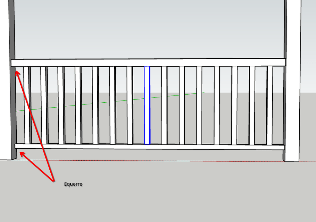

Bonjour, j'ai tenté de trouver une réponse dans les autres posts mais je n'ai pas trouvé tout a fait ce que je cherche.
Je dois refaire un garde corps d'un balcon chez un client.
C'est 4 sections de 2400 de longueurs séparé par de gros poteaux de 120x120. Il sera en chataigné. La main courante fera 60x70
Les balustres 45x45
La lisse basse 60x40
l'ancien garde corps était fixé au sol de la terrasse ... et par des equerres
La main courante et la lisse basse faisait 2400 de longueur mais de pouvoir fixer la lisse basse directement au sol ca rendait la chose solide.
Maintenant que je vais rehausser le futur garde corps du sol, j'ai peur que la portée soit trop longue pour ne pas mettre de poteaux au centre.
Puis je le fixer avec des equerres ?
Je voulais la fixer avec des petits poteau de 50x60 sur les grand poteaux mais les poteaux ne sont pas d'aplomb et donc les ecarts entre haut et bas sont différents ...
Qu'en dites vous ?
Merci pour vos retours

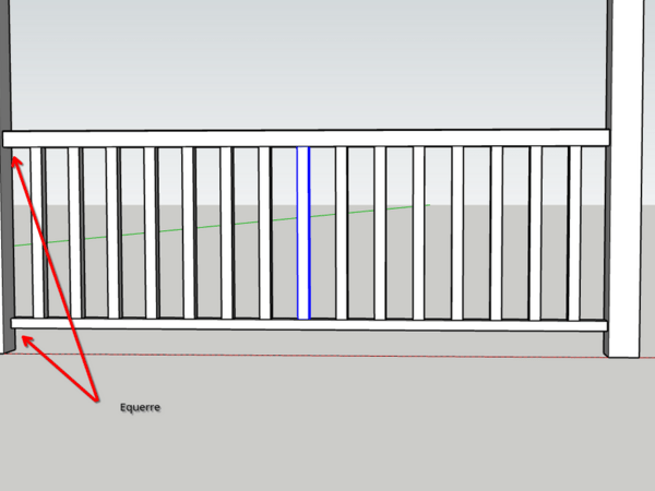

au milieu de ta lisse basse, tu descends jusqu'au sol afin d'avoir un nouveau point d'ancrage. En fait, il s'agirait d'un poteau intermédiaire noyé visuellement dans l'ensemble du garde corps. Exprimé différemment, tu prolonges le poteau bleu jusqu'au sol
Moounik
merci de ta réponse, j'y ai pensé mais comme dit Redwin, j'ai peur que ca maintienne pas suffisement la flexion horizontale.
Redwin
Je travaille en bureau d’etudes charpente métallique et serrurerie. Il n’y a pas d’indication précise dans la norme française. Mais il est d’usage de ne pas dépasser 1.5m entre les montants de garde corps pour limiter la flexion horizontale en cas de poussée.
