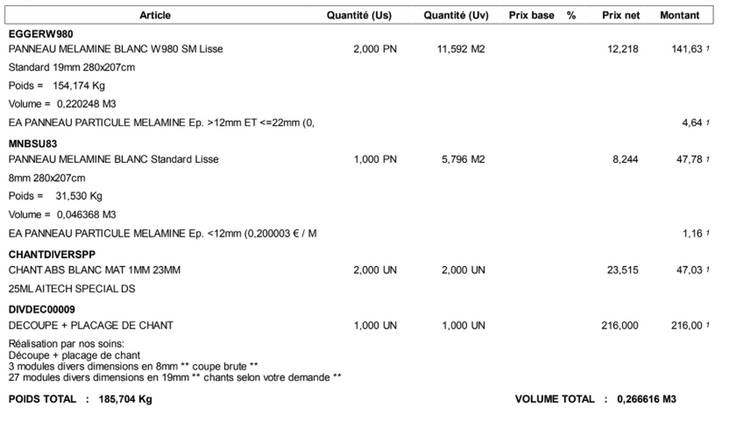

Je me lance dans la fabrication d'un ensemble de 3 caissons en mélaminé 19 pour ranger manteaux et chaussures. J'ai demandé un devis chez mon fournisseur de panneaux pour la découpe des 30 pièces et le placage de chants ABS (il y a 36 chants à encoller sur 27 pièces pour environ 27ml). Le montant s'élève à 260 euros TTC (juste pour la découpe et le placage) auquel il faut ajouter les 2 panneaux en 19 + celui en 8 + les 2 rouleaux de chants de 25m sachant que j'aurai une chute de 23ml.
Je m'étonne du prix annoncé, c'est la première fois que je demande un devis pour le placage des chants donc ne me rends pas bien compte des tarifs appliqués.
En ajoutant le panneau de 8 pour le fond + la quincaillerie ça commence à chiffrer pas mal...
J'aimerai avoir votre avis sur le montant du devis ;)
Je vous mets une copie du devis (montants HT)

Salut, pour que tu puisse comparer, chez moi partedis me facture 1.10 le mètre linéaire de decoupe et 1.04 le mètre linéaire de chant collé, ht. Je ne suis pas un super client en plus chez eux.
ça me parait donc super cher !

Sans connaître le détail du débit et des chants, pour 3 panneaux, ça ne me choque pas plus que ça. Rien n'est gratuit !
Je peux même rajouter que le prix au m² du panneau mélaminé est très correct, si ça peut te rassurer.

216 €, cela fait du 8 € le m, pour du placage ET de la découpe (!), TTC, donc, 6,4 € HT, soit 3,2 € pour le menuisier, après charges sociales, et avant amortissement de la machine, de l'électricité, assurance, etc, etc... En net, il doit lui rester 2 € le m.
