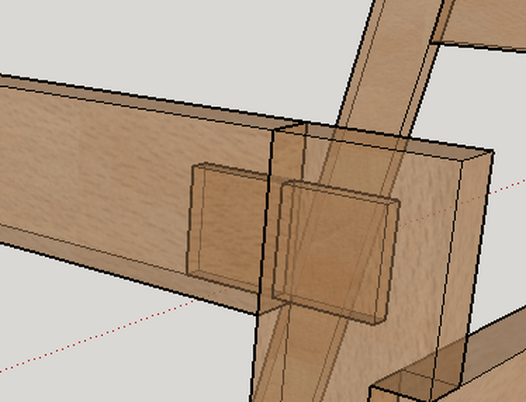

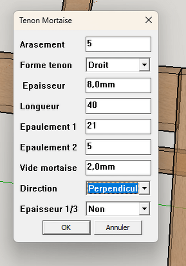

Je rencontre un problème sur sketchup lorsque j'utilise le plugin pour faire un assemblage par tenon mortaise, il me crée une mortaise dans chaque composant (y compris la traverse) mais ne crée pas le tenon. Je n'ai jamais eu de difficulté jusque là pour l'utiliser, je pense que j'ai dû faire une erreur quelque par mais ne comprends pas où.
Si cela vous est déjà arrivé, peut-être que vous pouvez éclairer ma lanterne ?
Peut-être que la face de l'extrémité de la traverse est inversée (sa normale pointe l'intérieure de la pièce) ?
Lorsqu'une face est inversée et qu'il n'y a pas de matière sur la pièce, elle apparait en gris plus foncé.
Et dans ce cas, tu peux la "réinverser" avec la commande dans le menu du clic droit.
MagG
Super c'était ça le problème ! Merci beaucoup pour ta réponse :)
