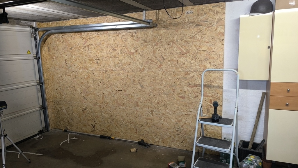

envoie une photo de ton garage- atelier après ;)

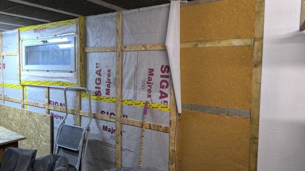

Je monte des plaques horizontales de 2.95x0.615m sur 2.18m de hauteur sur des lambourdes verticales 57x37mm fixées par chevilles dans le mur parpaing agglo (test négatif avec chevilles à frapper -> chevilles Fischer duopower avec vis 5x70)

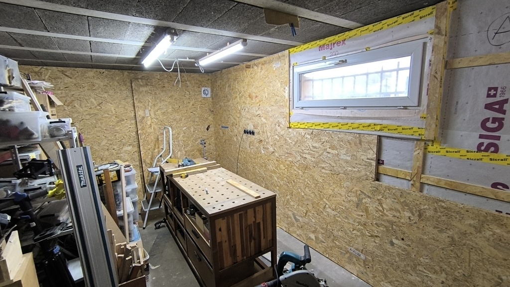

Atelier de Léopold finalement j'ai fait le fond de l'atelier L2.80m, toute la longueur du garage 10.10 avec 1 joint, et la partie opposée du garage 3.70m principalement en contact avec l'extérieur...tant qu'à être au chômage autant bosser chez soi.
Pare vapeur hygroréglable MajRex (opportunité sur le bon coin) et lame d'air 15mm (plus d'OSB 12mm en stock nul part chez moi), coffrage des points faibles : autour des fenêtres 2 couches de polystyrène extrudé 30mm + mousse PU, polystyrène extrudé 100mm au dessus des portes de garage.
