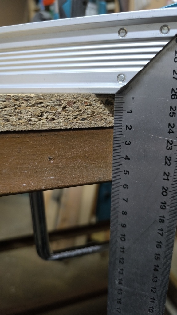

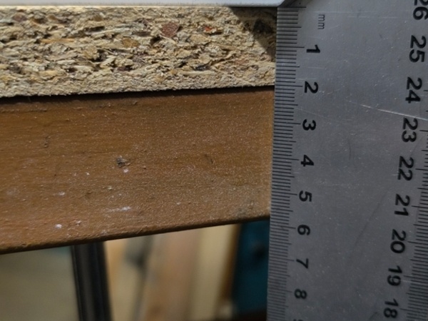

je verrai bien l'étau rali press evolution sur l'établi que je modifie, sur la tranche du plateau. Seul hic que je vois, mon plateau fait 20mm, posé sur une structure acier en tube de 40mm, et
Si je comprends bien les docs, le rail fait 38mm, les trous de fixation centrés, donc l'axe des vis va tomber à 19mm du dessus...
  • si je le centre sur le plateau le rail va être en débord sut toute sa longueur, plutôt gênant
  • si je le descends pour le fixer sur la section en métal, je perds la fonctionnalité de serrage de pièce posée à plat sur la plateau
    Si un possesseur de cet étau pouvait me confirmer la largeur du rail et le centrage des vis ça m'aiderait à confirmer mes suppositions.
    Si c'est confirmé la solution serait la pose d'une surépaisseur fixé sur la partie métallique, assez épaisse pour recevoir les vis de fixation du rail.

J'ai cet étau :
Les cotes : h = 35 mm / L de chaque tronçon : 36,5 cm / espacement des trous : 50 mm. Et ils sont centrés dans la barre.
Il est installé depuis près de 4 ans et je ne m'en sers pas car j'ai ce qu'il faut sur mon établi.
Le fixer sur la tranche d'une planche de 20 mm n'est pas un pb :
tu rajoutes un tasseau de 40 mm de haut sur la façade, en l'alignant avec le plateau : tu pourras ainsi l'y fixer.

Comme ça, vite fait, je vois 2 options :
A > Tu changes ton plateau en agglo par un panneau de CP de 35-40mm d’épaisseur, dans lequel tu pourras directement visser ton étau.
B > Tu fixes un tasseau de 60x40mm contres le bord de ton établi (affleurant le dessus du plateau), vissé dans le bâti en métal, ce qui de permettra d’y visser ton étau.

C'était mon idée de départ mais un plateau plus épais ne sera pas compatible avec le système FMT.
Sinon des tasseaux sur tout le pourtour et le plateau en feuillure.
