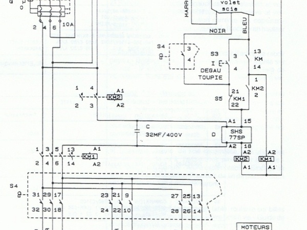

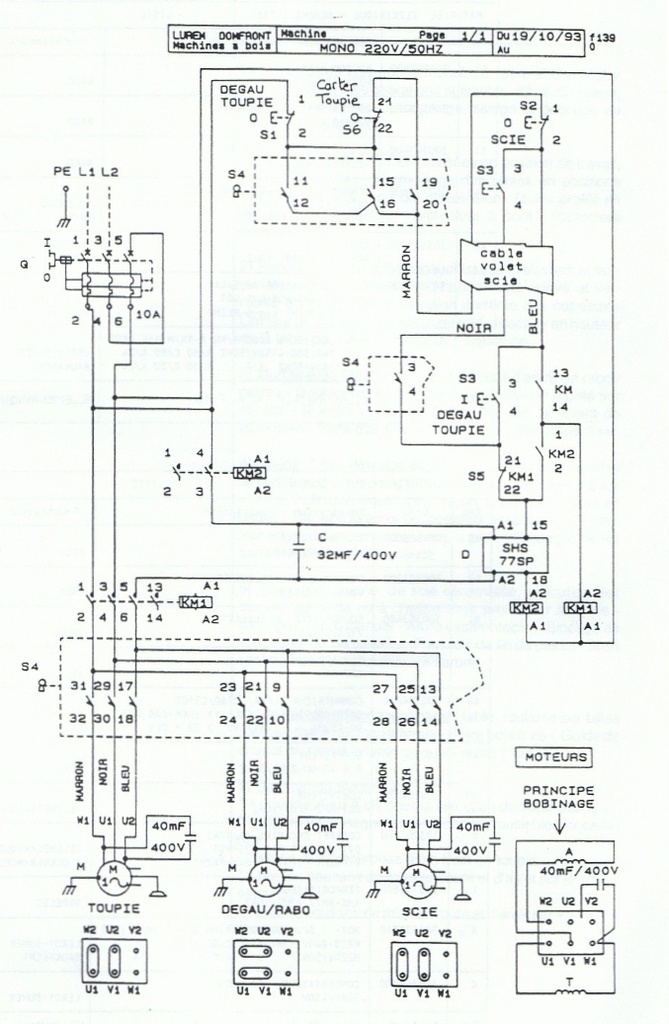

Je m'appelle Franck, j'habite près de Metz (57) et je viens d'acquérir un combiné Lurem C260e en version 380V.
Je n'ai pas le manuel d'origine de la machine et je ne dispose donc pas de son schéma électrique.
Le seul manuel (et donc schéma) que je trouve sur internet est en version 220V monophasé.
Est ce que quelqu'un parmi vous disposerait du schéma ou manuel ? Par avance merci !
Bonne journée
Paul26
Ce doit être ce schéma là, bien qu'il soit indiqué mono.
lairdubois.fr/...dge/value/30320
Fd57640
Merci Paul26 !
