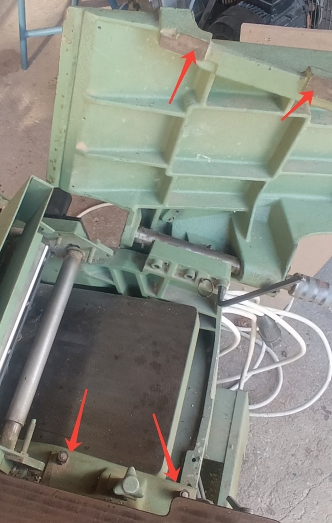

Est ce que les tables et les fixations sont identiques à la ma 260n (voir photo) ?

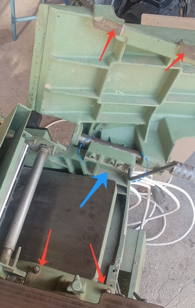

Essayer au moment du serrage des 3 vis de 10 (flèche bleue) de maintenir la table avec un support vertical en bois placé en bout elle est lourde et a tendance à redescendre surtout qu'il y a peu de marge de réglage.
Pour l'utilisation du papier c'est pour intercaler et vérifier qu'il n'y est pas de jeu entre les butés (2 autre vis réglant l'inclinaison latérale, flèches rouges).
Une ou les deux tables ont basculé es , vérifier avec une règle par rapport au niveau de la table de la scie .

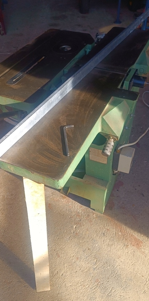

Il faut tout d'abord mettre les deux tables coplanaires s'est à dire sur le même plan, aider vous d'un calage comme sur la photo pour bien les maintenir avant de serrer (voir photo flèches bleues).

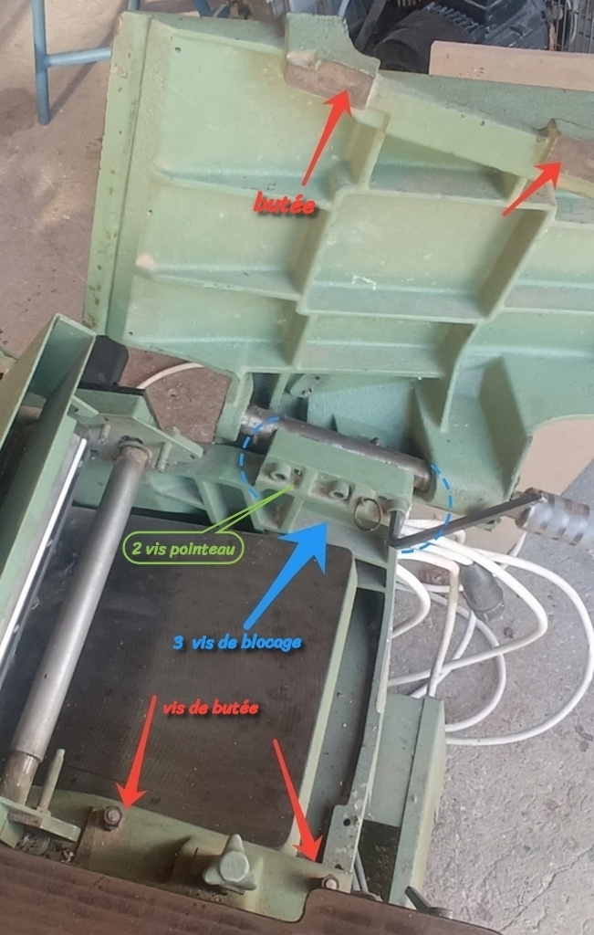

Il faut desserrer les 2 vis pointeaux (petite clé sur photo) sinon la table reprendra la même position, et desserrer légèrement les 3 vis chc de 10.
Rabattre la table et contrôler la planéité avec l'autre table à l'aide d'une règle en alu , la positionner en tapotant, rebasculer et resserrer.

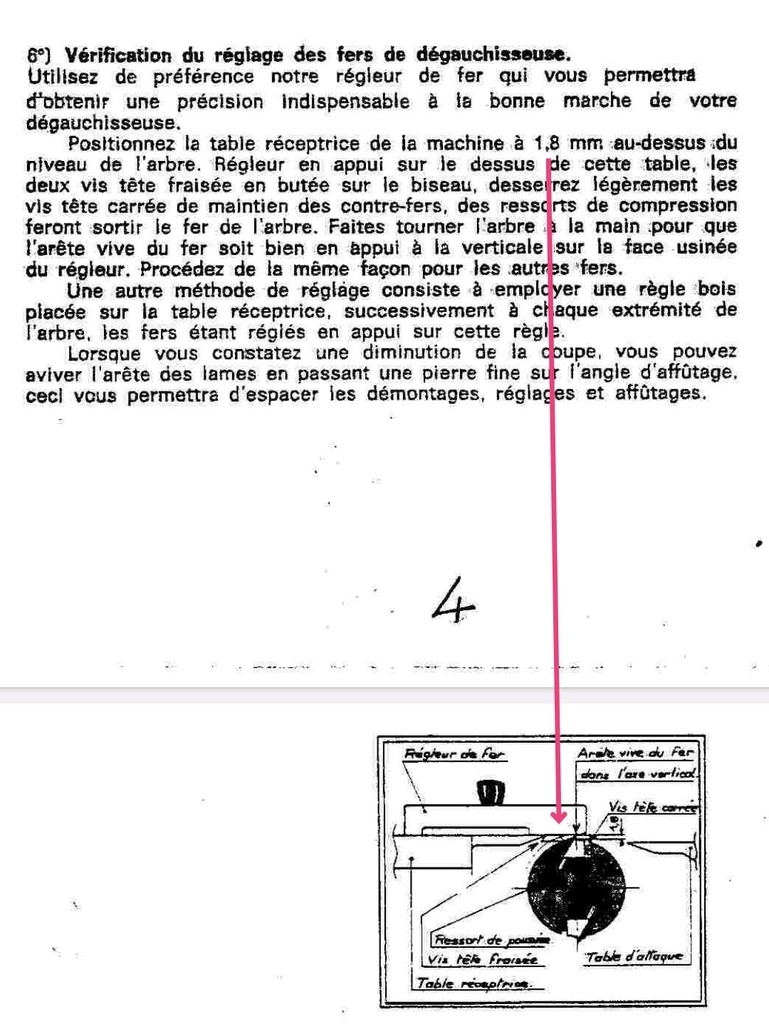

Ensuite vérifier que la table réceptrice (fixe) se trouve 1,8 mm (doc Lurem) au dessus de l'arbre de la dégauchisseuse et régler les vis d'appui (photo 3) des tables avec une feuille de papier dessous pour contrôler l'appui.
Les tables doivent être parallèle à l'arbre de la dégau, donc au plateau de la raboteuse et aux fers.
Il y a peu de marge de réglage pour l'inclinaison des tables et de jeu au niveau des vis , bizarrement le taraudage se trouve des deux côtés, on peut s'aider d'une cale verticale en bois pour maintenir la table.

Et je viens de me rendre compte que je n'ai pas de vis pointeau ( en vert sur la photo )
Je me disais que c'était bizarre que j'avais un filetage et qu'il y avait pas de vis dedans ! Tu m'étonnes que je galères a régler ces put**** de tables 🤣🤣
