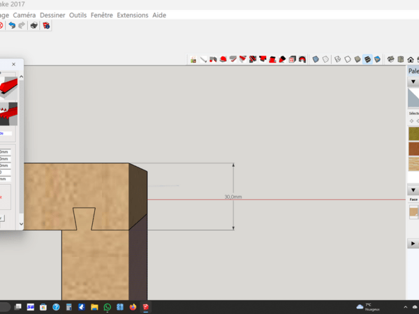

J'utilise l'extension de Vincent Simonet sur SketchUp Make 2017 et je rencontre une difficulté pour centrer mon assemblage.
Ma pièce fait 30 mm d'épaisseur et je souhaite réaliser une queue d'aronde coulissante de 10 mm de largeur, parfaitement centrée. Logiquement, j'ai réglé la "Distance parement" sur 10 mm (30−10=20, soit 10 mm de chaque côté).
Pourtant, une fois l'outil validé, la queue d'aronde n'est pas parfaitement centrée sur ma pièce. Est-ce que le paramètre "Largeur" correspond à la base la plus large ou à la plus étroite de la queue ? Ou existe-t-il une subtilité dans le calcul de la distance de parement que j'aurais ignorée ?

Je ne connais pas cette extension, mais tu dois pouvoir centrer ta queue d'aronde sans elle.
Pour cela, tu sélectionne la queue complète et tu la déplaces à partir du point milieu du trait supérieur le long de l'axe rouge, tu peux bloquer la direction en appuyant sur la flèche droite de ton clavier, et tu déplaces ta souris sur le point milieu qui se trouve tout en bas de ta planche. Et normalement c'est centré.
Si tes planches (ou panneaux ?) sont sous forme de groupe, il faudra réaliser cette manipulation à l'intérieur de chaque groupe.

kaizen
Merci jerryvento !
Ça marche nikel

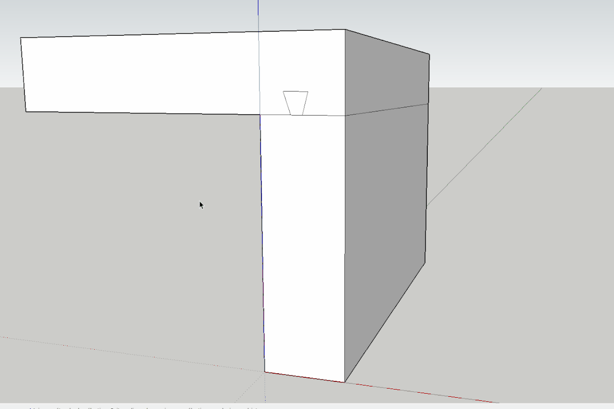

Ail je me suis trop avancé car une fois la queue réalisée le plugins usine la partie femelle automatiquement
jerryvento
kaizen Aïe, alors là je ne pourrai pas t'aider...
