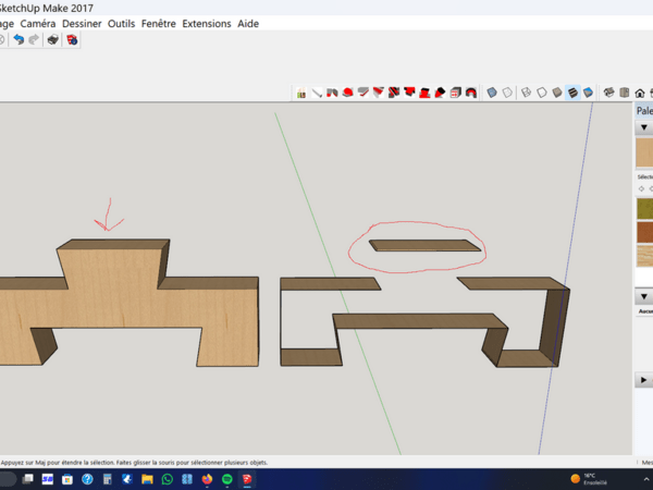

J'ai un petit souci technique sur sketchup make 2017 : quand j'utilise le plugins BLB bois moulure pour un usinage contour, la moitié de mon composant disparaît systématiquement.
Pourtant les chanfreins demandés sont parfaitement réalisés ( voir partie entouré ), mais le reste de la pièce s'efface à moitié.
Est-ce que l'un d'entre vous a déjà eu ce bug ou sait comment le régler ?
Merci d'avance pour votre aide.

tu as consulté les tutos sur BLB bois ?
Moi je pense que c'est au niveau du composant que vient le problème ; mais tu ne donnes pas trop de détail sur la partie exacte que tu veux moulurer .

Bonjour, j’ai une assez bonne expérience de SketchUp 2017 et des plug-In de BLB bois et n’ai jamais rencontré ce problème
Par contre, j’en ai rencontré pas mal d’autres avec ce plug-in
Du coup je préfère de beaucoup utiliser l’outil « suivez-moi »
Qui me permet de dessiner exactement le profil qui me convient et de le promener le long des arrêtes choisies

Salut, je ne connais pas sketchup, j'utilise FreeCad. Ton contour n'étant pas fermé, ton logiciel ne le considère pas comme un élément plein. Cherche de ce côté.

Si tu peux charger une version professionnelle de sketch up, peut être que le problème sera réglé.
