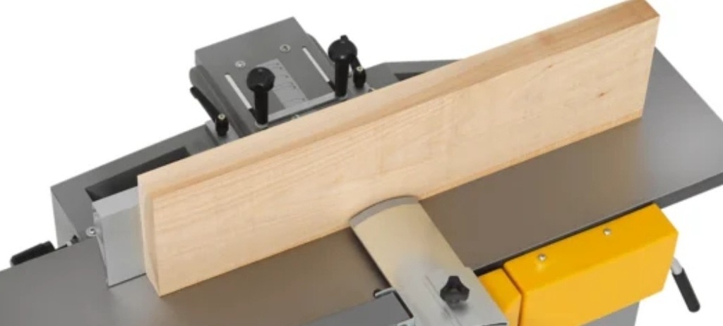

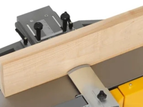

Le modèle Holzprofi DG320TS-MONO semble construit sur ce principe avec un guide en entrée de table
Mais effectivement ce confort propulse le prix dans des niveaux hors de portée d'un bon nombre d'amateurs. Je suis très surpris que cela ne soit pas devenu courant et facturé aussi cher (il n'y a pas que cela certes)
Je trouve peu de photos de l’arrière des machines pour comparer

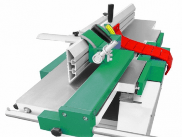

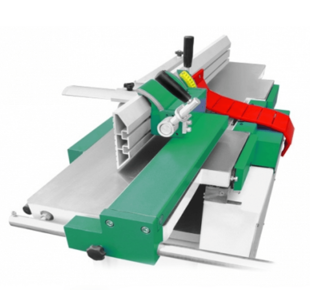

Je m'étais fait la même réflexion et la seule qui sortait du lot sur ce point, en "compact", c'était la SCM minimax 30 > le guide de la dégau glisse sur un profil en entrée de table. Mais en hélicoïdal, à l'époque en tout cas, c'était un tout autre prix...
J'ai finalement opté pour la Holzprofo maker, et je range des plateaux entre la machine et le mur, la place n'est pas perdue!
