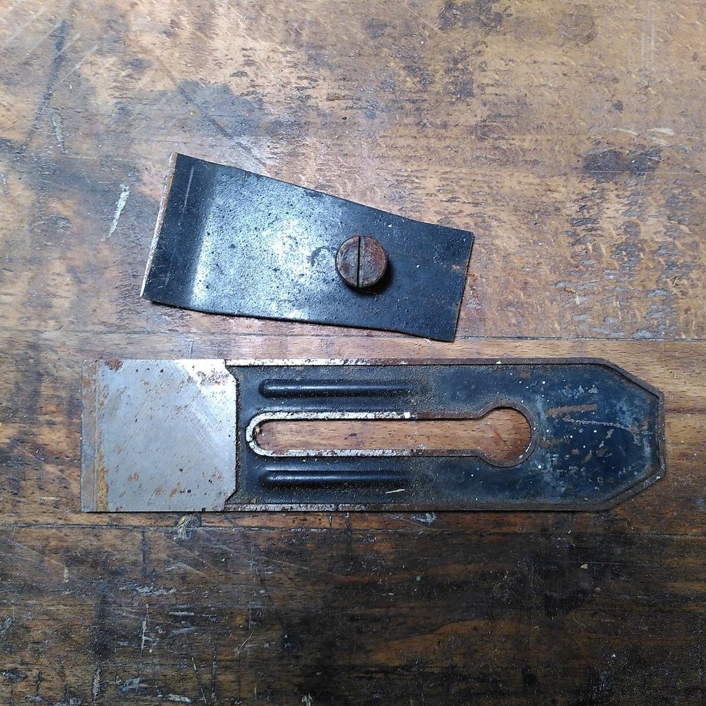

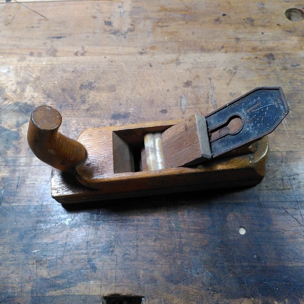

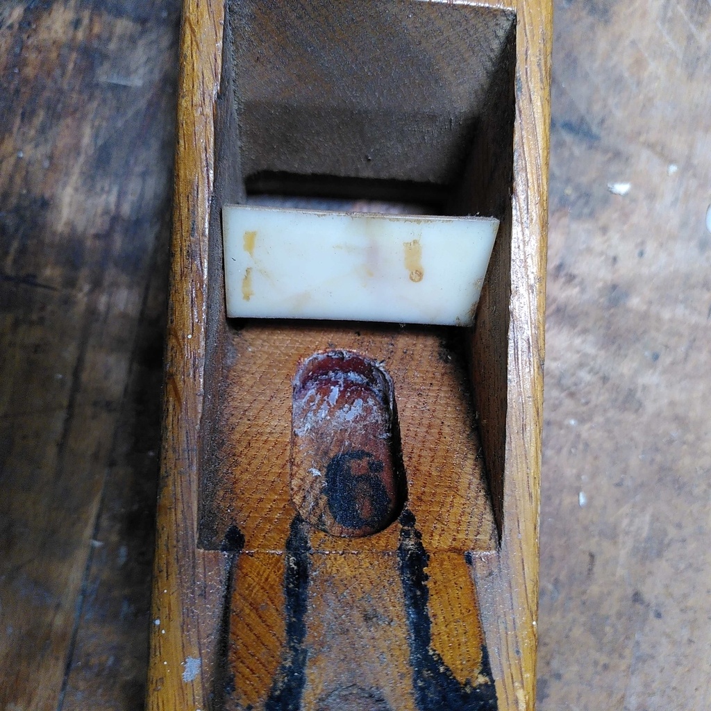

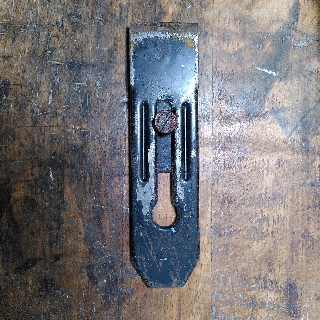

voici un rabot avec deux caractéristiques que je n'avais pas encore rencontrées : un fer partiellement embouti, et un "axe" de serrage en plastique.
Le corps est en chêne et la semelle en chêne vert, assemblée par toupillage à dents de scie.
Merci pour vos lumières, je m'attends à ce que ça m'en bouche un coin 😉

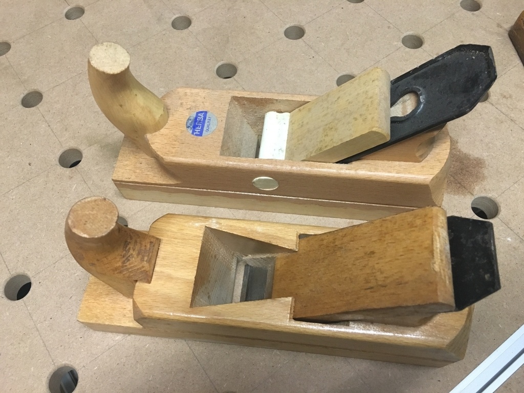

une petite recherche m'a permis de trouver un rabot similaire, avec l'étiquette HERBA Quaität, en vente en Serbie.
Même fer partiellement embouti, même pièce plastique.
En creusant un peu, j'ai trouvé une grosse quincaillerie à Vienne, Autriche, fondée en 1936 par Hugo Baumgärtner, et reprise plus tard par son fils Erich (ERich BAumgärtner > ERBA )
Pas sûr qu'ils soient fabricants, il était courant d'apposer son label sur la production de petites structures...
Bonne journée.
Jean
Chaluthier
Oups, il manque le H, mais voilà : Hugo & ERich BAumgärtner, c'est assez vraisemblable...
Wolfie
effectivement c’est ça, des espèces de copies de Ulmia.
C'est quand même curieux cette histoire de chêne vert, parce que ça délimite quand même fortement la chose dans le sud de l'Europe...

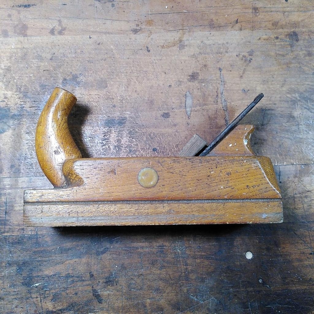

Tu as une photo de la semelle ? Parce que pour l'instant on l'voit pas le chêne vert ;)
Chaluthier
Voici, le rabot concerné est au milieu, à gauche et à droite une varlope et un riflard, les deux en chêne vert.
Il est bien probable que ça ne soit pas du chêne vert en effet, je me serais laissé emporter par un biais d'illusion de savoir/de perception sélective...
Merci d'avoir souligné ce detail.

Ulmia et ECE marque leurs outils, ce rabot est d'origine germanique et plutôt récent de par sa conception; fer embouti, tranchant rapporté et matière synthétique probablement traversée par un axe métallique.
Wolfie
oui lexcentrique , je pense aussi que c’est un vieux Ulmia où on a changé fer, contrefer et coin.

Pas de mention de fabriquant, était-ce parfois le cas chez Ulmia ?

Ne serais ce pas plutôt le contrefer qui est embouti ?
Chaluthier
Merci michel22440 !
Mais non, c'est bien le fer...
Lexcentrique
Bonjour, on pourrait croire que c'est un rabot Ulmia ou ECE. Il est très ressemblant en tout cas. L'emboutissage n'est pas idiot, pour le surfaçage de la planche, c'est plus rapide. On pourrait rajouter que l'on redonne de la rigidité au fer sans ajout d'épaisseur, ce qui limite les vibrations, tout en économisant l'acier. On voit la rigidité que donne un pli ou une bordée à l'anglaise sur une tôle.

Chez Ulmia et chez ECE, à ma connaissance, il y a toujours une pastille/logo, rien de tel ici...

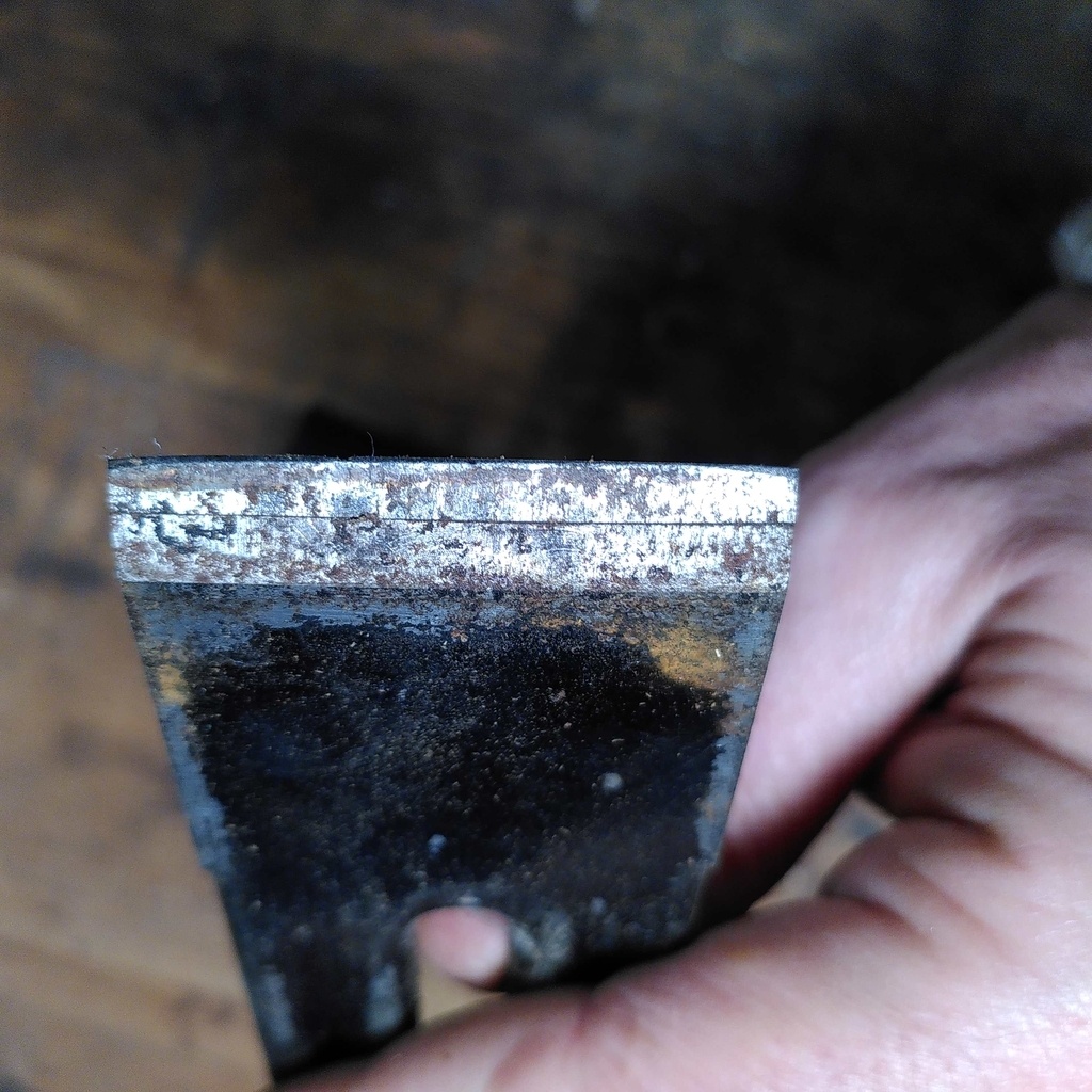

Et la lame porte une mise rapportée...
Lexcentrique
C'est vrai que les outils Ulmia ont une pastille. Les pays nordiques ont également fait des rabots à corne. La mise rapportée est assez logique d'un point de vue fabrication, elle est cependant pas très bien soudée. Il faudrait essayer, mais je pense que cet ensemble de coupe est plutôt fonctionnel si l'acier rapporté est de qualité.
