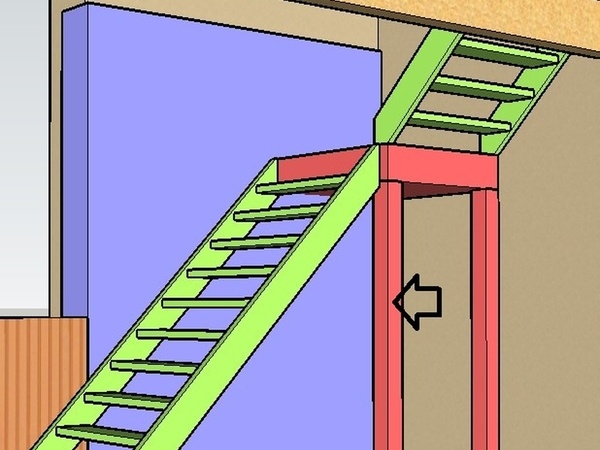

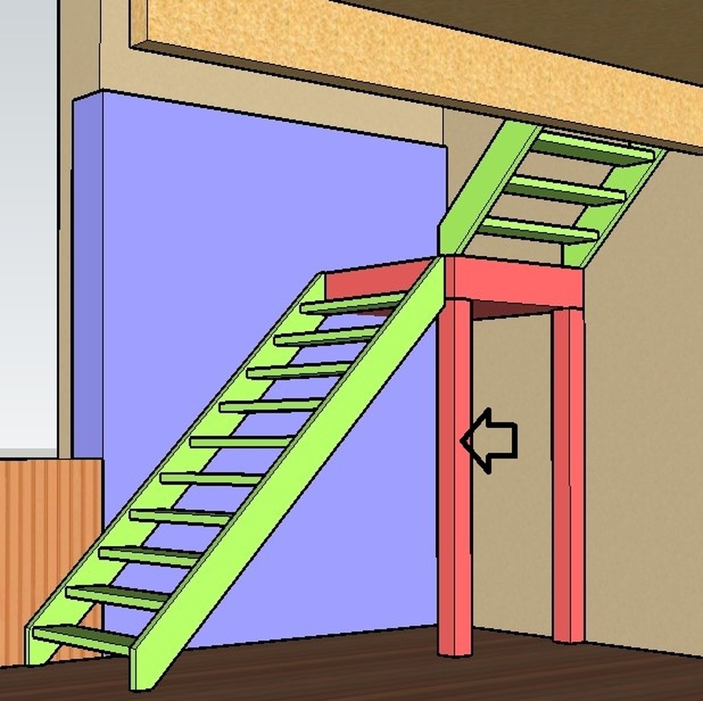

Sur ce projet d'escalier à palier je me pose la question de la nécessité de placer le poteau pointé sur la photo par la flèche ???
La descente de charge ne peut-elle pas se faire par le limon ?
Sachant que le palier est par ailleurs bien fixé et supporté aux 3 autres coins.
Merci d'avance pour vos éclaircissement et vos réponses !

Réponse intuitive d'un ignorant :
Le limon ne peut pas assurer la descente de charge dans cette configuration puisqu'il aurait tendance à s'affaisser avec le palier. Si l'on retirait les marches, on verrait que le limon ne tient que par son appui au sol d'une part et au palier d'autre part. Donc je dirais que c'est plutôt au palier de soutenir le limon.
Ici la charge va être répartie sur tous les autres éléments par leur assemblage (les fixations au mur du palier, le limon supérieur auquel est fixé le palier, la volée de marche inférieure et le limon inférieur mural). Dans les faits ça doit pouvoir tenir selon les fixations au mur, et les sections employées, donc ça doit être réalisable sans le poteau, mais pas sans une étude préalable sur les résistances de tous les matériaux concernés.
Du coup moi je m'interroge plus sur la nécessité de l'autre poteau, côté mur, qui me semblerait bien moins indispensable.
Maintenant je laisse la place aux pros de l'escalier 🙃

Merci Chatongris !
C'est bien ce que j'imaginais que la descente de charge puisse se faire par le limon jusqu'au sol ... impliquant une fixation très solide du limon au niveau du sol et du limon au niveau du palier ... et les autres côtés du palier sont fixés solidement au mur (ossature bois) de la maison.
Mais tout de même ça me parait un peu limite !
Je vais poursuivre mes investigations ... merci beaucoup pour ta réponse.

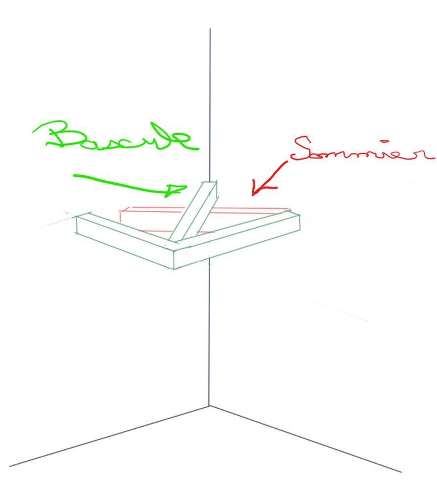

bonjour comme tous les bons menuisiers comme Campion je met une bascule dans l' angle

il y a effectivement aussi d autres technique suivant la qualité des murs environnants mais vous n' avez pas donné les details
l escaliers est un ensemble et l' environnement peu participer a sa tenue , mettez des gardes-corps cela peu aider aussi

Le fameux palier à bascule ???

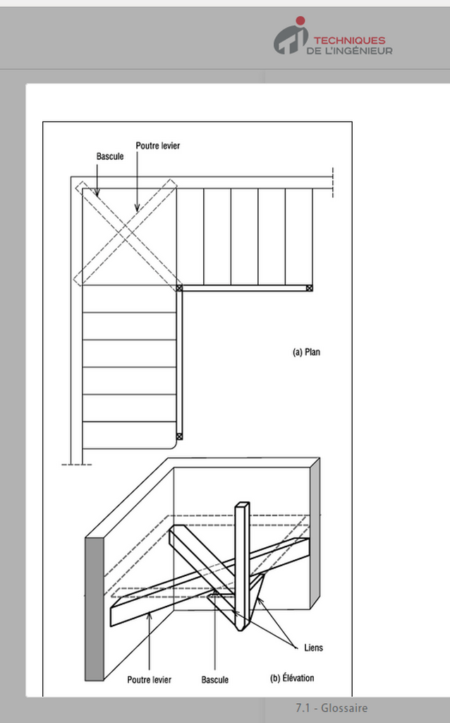

Pas bien compris le système de palier à ou en bascule. Rien trouvé sur internet, et l'IA parle plutôt d'escalier pliant ou escamotable...
Comment fonctionne cette bascule, pour reprendre les forces ?
Malijaï
L'IA ne comprend rien...
Je n'avais aucune idée de ce dont il s'agissait 'ai cherché palier à bascule et au 3 ième lien trouvé ceci
Les paliers d’angle sont porteurs dans les escaliers à jour. Ils sont alors dits « à bascule ». Une poutre levier encastrée dans les deux murs d’échiffre, en diagonale du palier, reprend en porte-à-faux une bascule, poutre perpendiculaire à la précédente encastrée dans l’angle des deux murs d’échiffre. La bascule porte aussi le poteau de la main courante, souvent renforcé par des liens ( cf . Fig. 1 ).
jmarcp
Malijaï merci. C'est bien plus clair maintenant

Pour donner des détails supplémentaires, les trois autres coins du palier repose sur des poteaux section 120 x 120 posés au sol et fixés au murs de la maison (ossature bois).
une contre fiche (jambe de force ?) sur un de ces 3 poteaux pourrait faire job aussi non ?
Qu'en pensez vous ?
etiennedesthuilliers ... bien évidemment qu'il y aura un garde-corps, là c'était pour épurer le dessin et aller à l'essentiel 😉
VINCENT HERVIER
Autre détail, le palier fait 900 x 900 ...
