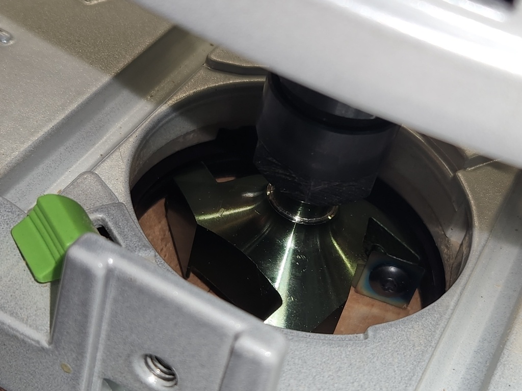

Bonjour la communauté,
Je souhaite savoir quel diamètre maximum de fraise à surfacer je peux utiliser avec ma défonceuse festool of 1400, sachant que le diamètre de la semelle est de 63mm?

J'utilise une fraise de 60mm sur ma Festool 1400.
Bien évidement j'adapte la vitesse de rotation avec ce diamètre, selon les indications du fabricant de la fraise.
Le modèle est une fraise de chez Fraisertools.com de diamètre 60 en queue de 12mm avec des plaquettes à coins arrondis.
J'ai pris un modèle plutôt haut de gamme et durable une Boss Tornado Sniper (environ 100€).
Très satisfait du résultat, on ne voit pas de trace de recouvrement.

d'après une petite recherche sur le site Festool diamètre maxi 45 millimètre

Festool indique ça, mais une fraise de 60 passe très bien, mais attention à la vitesse de rotation à régler et au diamètre de la queue (12 ou 12,7).

la question étais quel diamètre peut-on monté pas la dimension du puits de la semelle Nickodu35 l'avait déjà mesuré
libre à toi de monter ce que tu veux mais le fabricant dimensionne les roulements et les axes en fonction d'un diamètre et d'un poids d'outils si tu dépasse ces prescription, il ne faudra pas te plaindre si ta machine vieilli plus vite que prévu
je ne prendrais pas la responsabilité de te dire que tu peux le faire quand-même car la machine n'est pas prévu pour cela!

Sur la notice de la défonceuse Festool OF 1400, il est indiqué que le diamètre max de la fraise est de 63mm.
J'envisage également d'acheter la fraise Tornado sniper.
