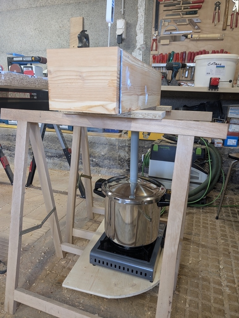

Boisneuf
Comment arriver à 100 degré ? 2ème essai...
J'ai modifié une cocotte avec tuyau pour laisser échapper la vapeur mais je ne dépasse toujours pas les 93 degré...
Boisneuf
Photo de l'installation
manuelroro
Boisneuf pour monter en temperature, il faut monter en pression, ou en capacite de chauffage!. vous pourriez aussi essayer de cintrer en faisant bouillir les morceaux de bois ;
Boisneuf
Mes pièces sont un peu grande pour les bouillir.... Une décolleuse vapeur serait plus efficace... La vapeur est sous pression dans le réservoir et peut-être plus chaude à la sortie ???
Bougnasse
je ne pense pas que la largeur et l'épaisseur que vous dites empêche le cintrage, je pense plutôt à la vapeur ,pas assez suffisante, il y a 6 ans j'avais fabriqué une bibliothèque d'échange en forme de barque et pour cela j'avais cintré des planches de palettes qui faisaient entre 19/20mm d'épaisseur et 70/90 de large. voir lien lairdubois.fr/@bougnasse
