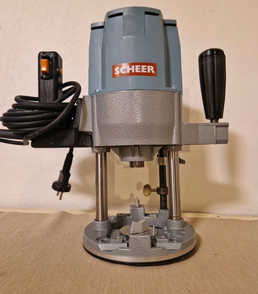

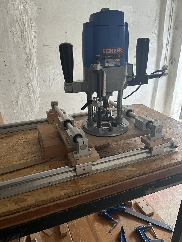

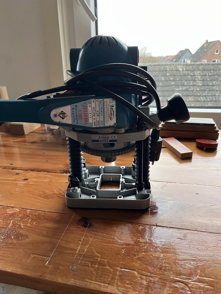

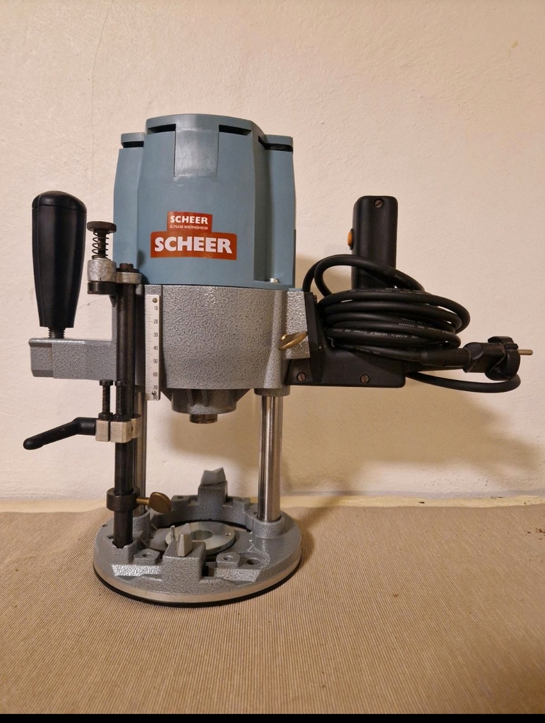

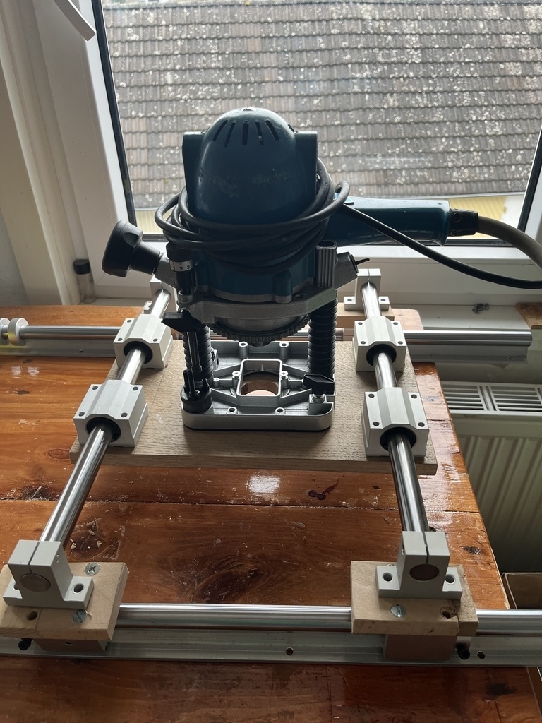

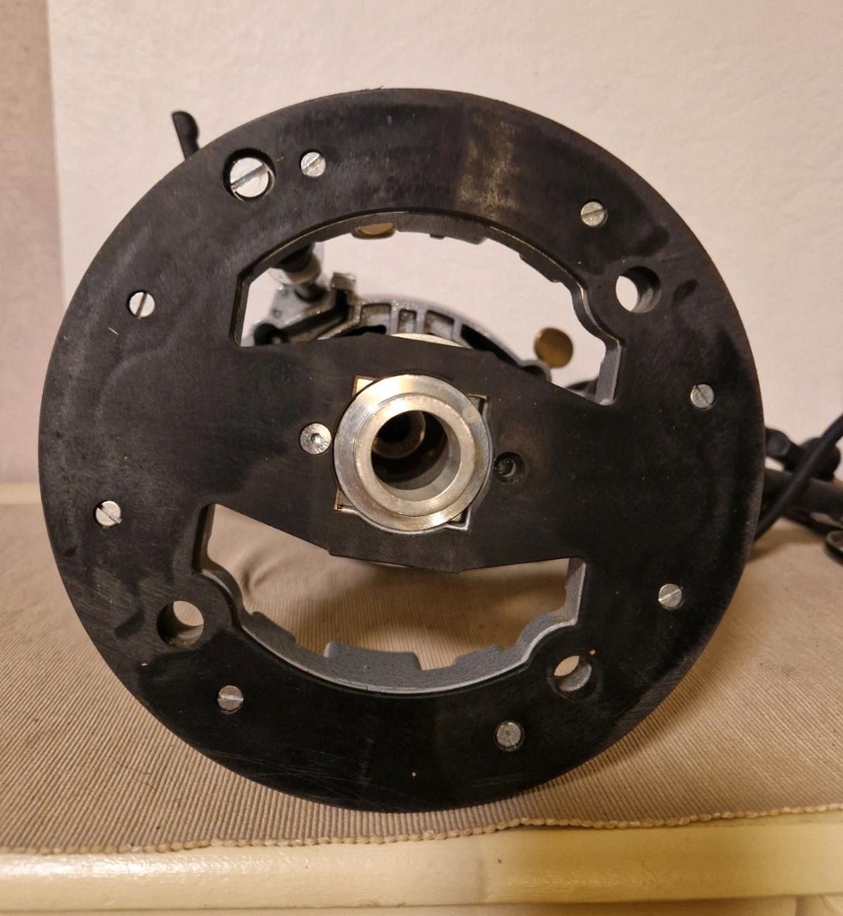

Pour l’usage , je me fais mes meubles, lit ,table ,banc petite armoire etc et bonjour le ponçage à main 😡, mais 700w me semble très bien et le site où j’achète Virutex en Espagne a des prix vitrés corrects . Je viens de recevoir des pinces de 6 et 8 mm pour ma Virutex E70N des couteaux pour mes rabots etc par contre mes défonceuses, les grosses HM16 et HM18E sont des Allemandes de chez Scheer,j’ai aussi la HM9 plus petite . Si tu veux des photos , sans problèmes.

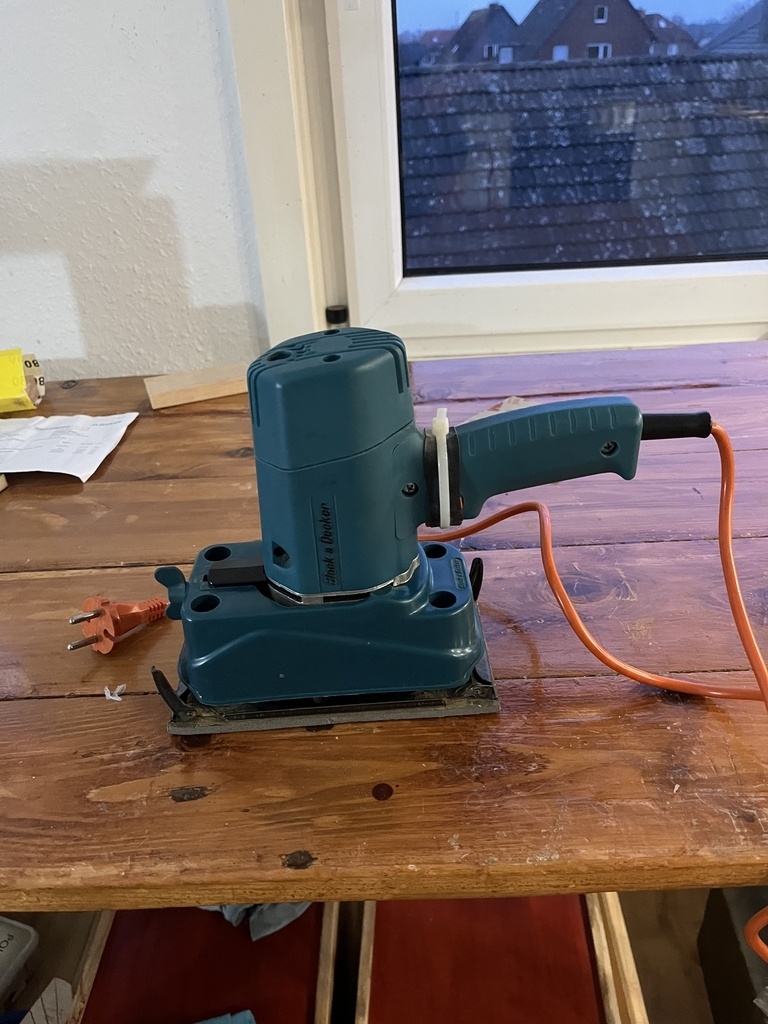

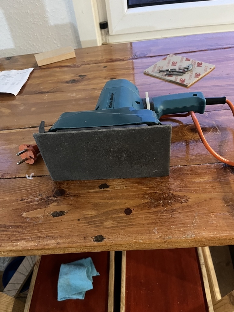

Medalegno j’ai aussi cette orbitale de chez B&D ancienne qui se fixe sur une perceuse.tres intéressante et ingénieuse.mais c’est ancien et fonctionnel. J’ai aussi pour bricolage la même sur colonne .

Merci Medalegno !j’ai fait un essai ce matin avec la petite disqueuse et disc velcro , mais trop rapide et dangereux même avec la poignée latérale montée. Ça tourne beaucoup trop vite . Bon j’ai ma petite orbitale de B&D ancienne mais j’attends une réponse d’Espagne pour le prix. Elle est moins cher ici en Allemagne 🇩🇪
