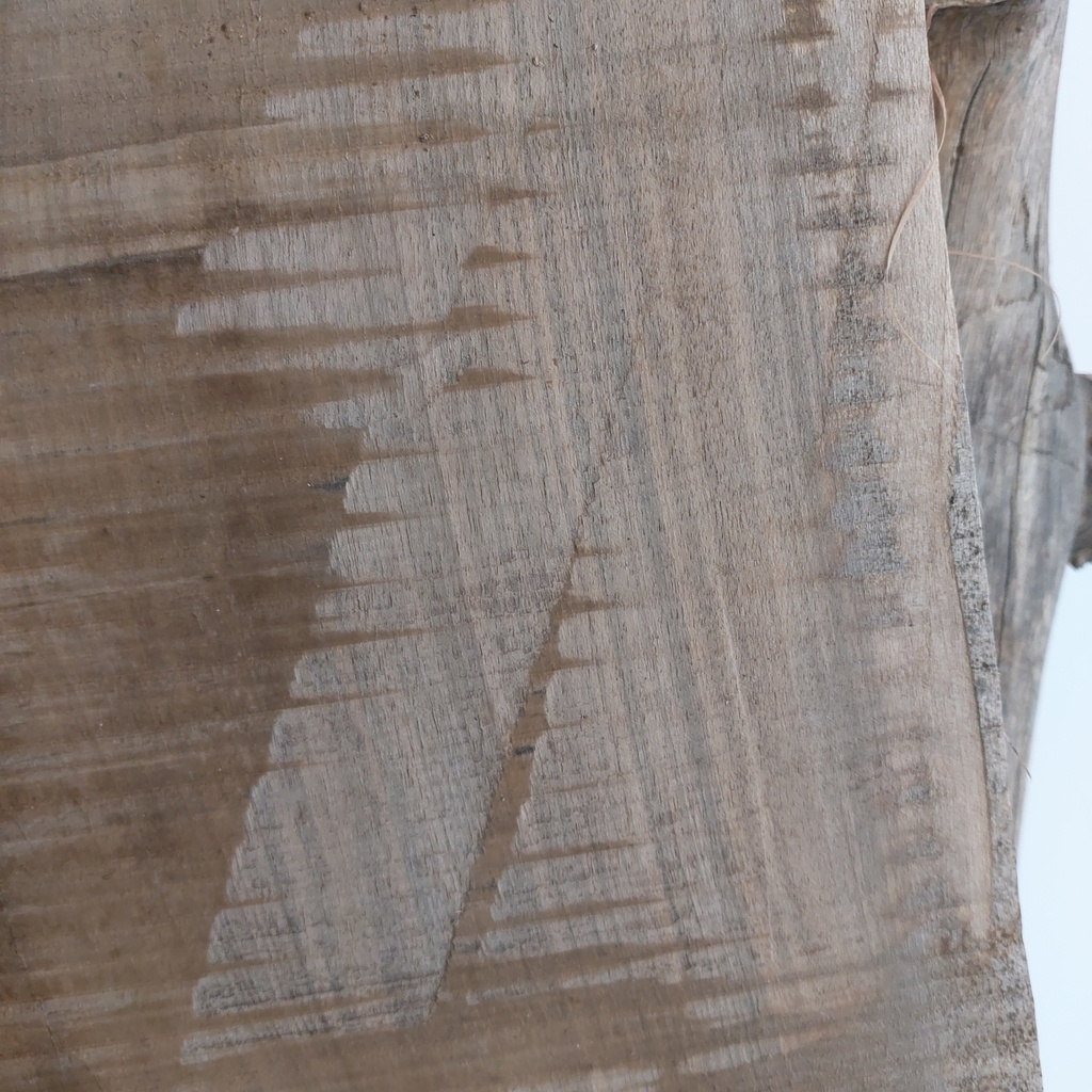

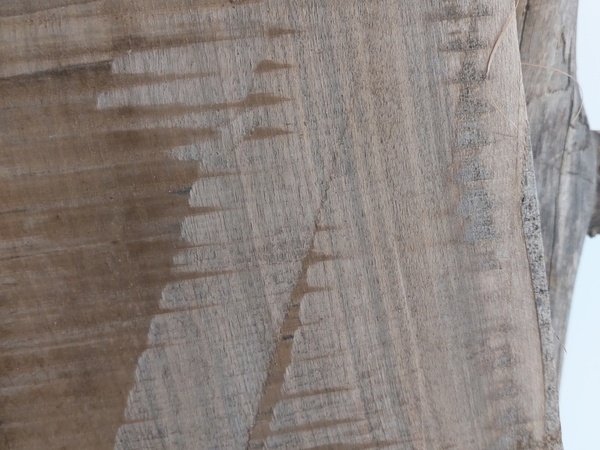

Noyer noir , est-ce un bois noble ?
Bonjour , tout est dit dans le titre .c’est pour faire un meuble de salon .?

"Noble" est peut-être un grand mot.
Mais s'il est foncé (comme le montre la photo de tedduf) de façon relativement homogène (même s'il faut qu'il ait des nuances, dans cet aspect foncé), c'est un très beau noyer.
Reste tout de même à vérifier la qualité du bois, la présence de défauts, et en quelle quantité.
tedduf
Si c'est du noyer français foncé, c'est noble et pas le plus courant. Maintenant ça ne donne aucune garantie sur la qualité de tes plots en particulier.
Ca ressemble à ca?
Le noyer noir, Juglans nigra, dit "d'Amérique" (mais cela peut être un arbre de cette variété qui a poussé en France ou en Europe), est relativement rare ici. C'est un très beau bois, très apprécié, rouge marron sombre. Perso, j'aime beaucoup, bien plus que le noyer commun européen.
fr.wikipedia.o...wiki/Noyer_noir
Le noyer noir, dit "d'Amérique", est différent du Noyer Commun européen, qui peut parfois être assez sombre, mais moins rouge.
fr.wikipedia.o...ki/Noyer_commun
Qu'entends tu par noyer noir?, du noyer américain ou du noyer français très foncé, dans les deux cas c'est plutôt un signe de qualité. Après même si l'essence est plutôt belle, noble, parfaite pour l'ébénisterie, rien ne dit que les planches le seront.
