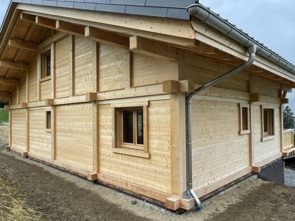

Bonjour est ce que quelqu'un a déja participé à un chantier de construction type poteau poutre? Je m'interroge pour savoir comment est réalisée l'étanchéité à l'eau. En effet le risque est que l'eau s'infiltre entre le poteau et le bardage il me semble... Voici une photo d'exemple.

Ce qui fait peur c’est l’eau qui ruisselle sur la façade et qui se retrouve sur le dessus de la poutre tout en bas… peut etre que le chantier n’est pas terminé et qu’il y aura un rejet d’eau comme au niveau de la poutre du sol R+1, même si je doute qu’un rejet d’eau bois soit très pérenne en bas.
pour qu'un ouvrage soit pérenne il faut que l eau ne reste pas et ne puisse s' infiltrer sur l image présentee il y a énormément d erreurs de conception et d 'endroit qui vont s' abimer rapidement sauf si vous êtes au pole nord
dans certain pays il est acceptable qu' une construction dure 25 ans chez nous ce n est pas le cas
donc il y a endormements de modifications et d améliorations a prévoir
etienne desthuilliers maitre menuisier mais aussi charpentier et je fais de la pathologie du bâtiment ce qui n est pas courant
donc il y a énormément de modifications

Il parait que la technique du poteau poutre est une méthode traditionnelle. Néanmoins il doivent avec une technique pour éviter l'infiltration en bas de la poutre basse et sur les poteaux. Avec pare pluie et joint certainement. Car ce sont des chalets onéreux , les malfaçons ce serait étonnant, non? Mais j'ignore les techniques.

La maison que tu montres n’est qu’une version possible du poteau-poutre. Le poteau poutre est une dénomination très large qui regroupe toute les bâtis du genre : charpente tradi posée sur des poteaux bois. Si la construction est fermé comme une habitation, (contrairement à une halle de marché par exemple) alors les murs sont juste du remplissage entre les poteaux mais ne sont pas structurel ( contrairement au maison ossature bois). Il est parfaitement possible de faire du poteau poutre qualitatif. Mais en effet celui que tu montres est… étonnant, voir risqué. Après il est possible que certaines poutre apparentes (comme celle au sol) ne soit que du parement et que la maison soit en fait en ossature bois, parpaing ou béton banché (il y a pas mal de faux chalet bois en montagne, surtout dans les trucs très haut de gamme neuf)

Alors comment faire du poteau poutre qualitatif en voyant le poteaux mais avec une bonne étanchéité à l'eau? Juste le point de détail: comment empecher la goute d'eau d'aller dans le mur? je ne vois pas comment le pare pluie peut etre posé et invisible.😗

pierrotb les colombages (ou pan de bois) sont un exemple : dépassé de toiture, bois classe 4 (chêne) et pas de rebord plat qui dépasse (contrairement a votre photo).
Je pense que sur votre photo il y a un problème de conception. Ca veux pas dire que ça va moisir instantanément : la dépassée de toiture est considérable et on dirait que la poutre au sol est en douglas ou mélèze (elle est plus rose orangé que le reste du bâtiment. Mais clairement il faudrait revenir dans 50 ans pour voir ce que ça donne ( en sachant que les colombages et autre halle de marché partout en France on 300 ou 400 ans voir plus).
Et les vieux chalet de montage était avant bardé en mélèze, ont des gros soubassement en pierre (facilement tous le rez de chaussez). Et ceux construit a partir des année 50 était probablement traité avec des produits maintenant largement interdit !
Une chose a savoir : de manière général le poteau poutre n'est pas adapté économiquement parlant à l'habitat moderne (technique moderne d'isolation, étanchéité à l'air etc.) car il vas nécessiter beaucoup plus de bois que la maison ossature bois. Ce qui le fait préférer parfois c'est une question esthétique et "philosophique" (même si en pratique on se rend vite compte qu'il faut rajouter tous les cadres de menuiserie, on finit par avoir un truc proche de l'ossature bois...).
solution 1 : voir les poteaux uniquement a l’intérieur.
solution 2 : pas de poutre horizontale au sol ! (y en a pas pour les halles de marché et pourtant ça tient debout !)
bemole : peut être qu'un poteau poutre bien pensée se révélera plus durable qu'une ossature bois. Le temps nous le dira !

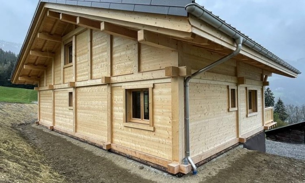

Un autre exemple de chalet poteau poutre. Apparemment ils font tous comme cela avec la poutre horizontale en bas. Etonnant!
le bardage peut se poser devant les poutres, et je dirais que dans ce type de construction il est intéressant que les avancées de toit soient importantes afin de protéger les murs
pierrotb
Non regarde, Glaude, le bardage ne passe pas devant les poteaux et poutres!
c'est un exemple et non la conception retenue pour le projet
