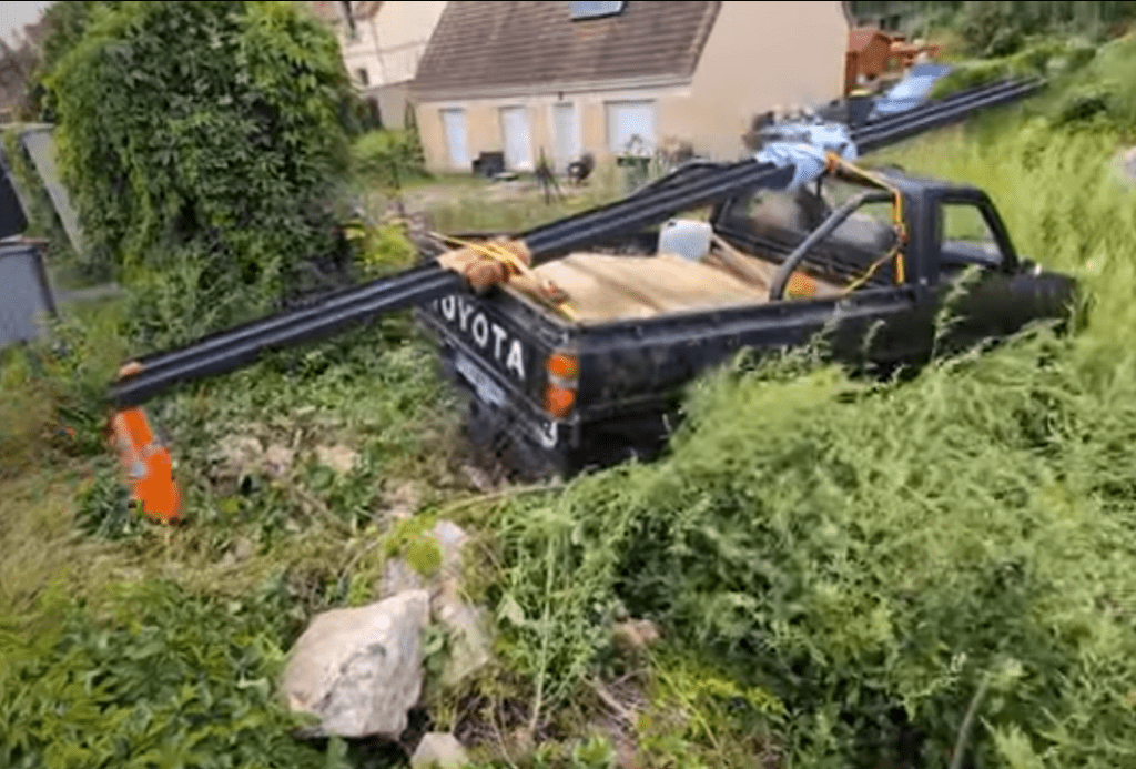

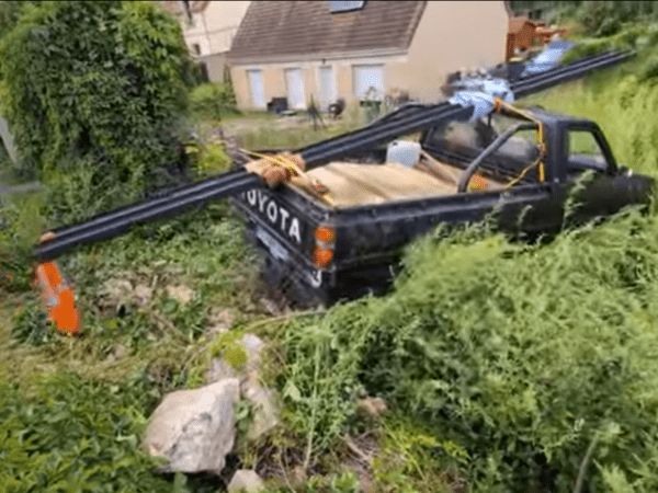

Avec un Pick-Up, 6m ca le fait !! Tu peux même rouler sur la route quand il y en a une.
pierrotb
et tu peux attraper les cyclistes et les trotinettes 😁
Ou jouer au mikado géant !

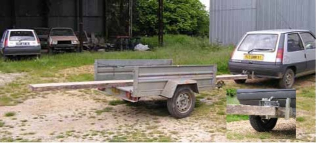

Une remorque porte bateau peut largement plus de 6 m.
Même une petite.
