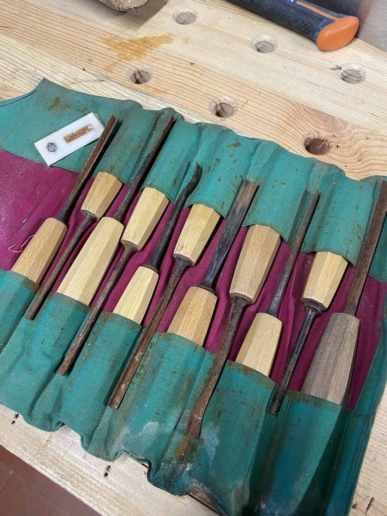

j'ai retrouvé dans un coin de mon ...fouillis un ensemble de gouges de sculpture bois de la marque scharwaechter .
Mon père les avait achetés à la fin des années 60 .
Elles sont encore dans leur étui vert en toile ; mais elles sont très rouillées ; comment est-ce que pourrais les nettoyer pour m'en servir ?
Merci .
charpentejess
Selon l'état, papier de verre fin (type carrossier) avec du WD40, brosse métallique montée sur un touret ou une perceuse, voir même acide oxalique pour enlever le plus gros.
Malheureusement, si elles sont trop attaquées, notamment sur l'intérieur de la gouge, il sera très compliqué voir impossible de retrouver un tranchant correct...

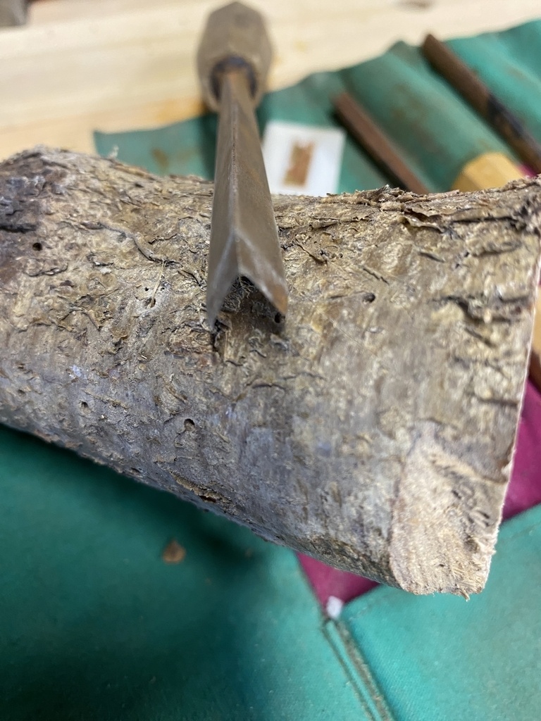

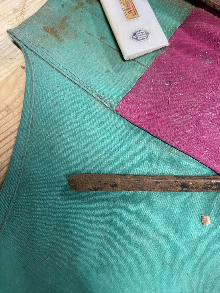

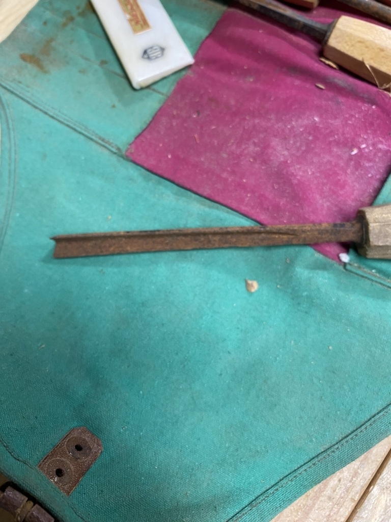

Wolfie
une photo éventuellement, j’utilise de l’alcool avec du papier carrosserie grain 400 et 600, ça évacue mieux les déchets. Puis WD40 comme charpentejess.
BernardVilla
Merci Wolfie ! Merci pour tes conseils, j'ai mis des photos .
Wolfie
c’est pas si grave, avec l’affutage en double biseau ça ne posera pas de problème.
Ces gouges m’ont l’air d’avoir servi donc surtout commence l’affutage tout en douceur avec du papier grain 600, 15 degrés pour le biseau principal et un petit biseau secondaire à 5 degrés à l’intérieur. Il ne faut surtout pas abîmer la mise en forme avec un touret ou des abrasifs grossiers.
