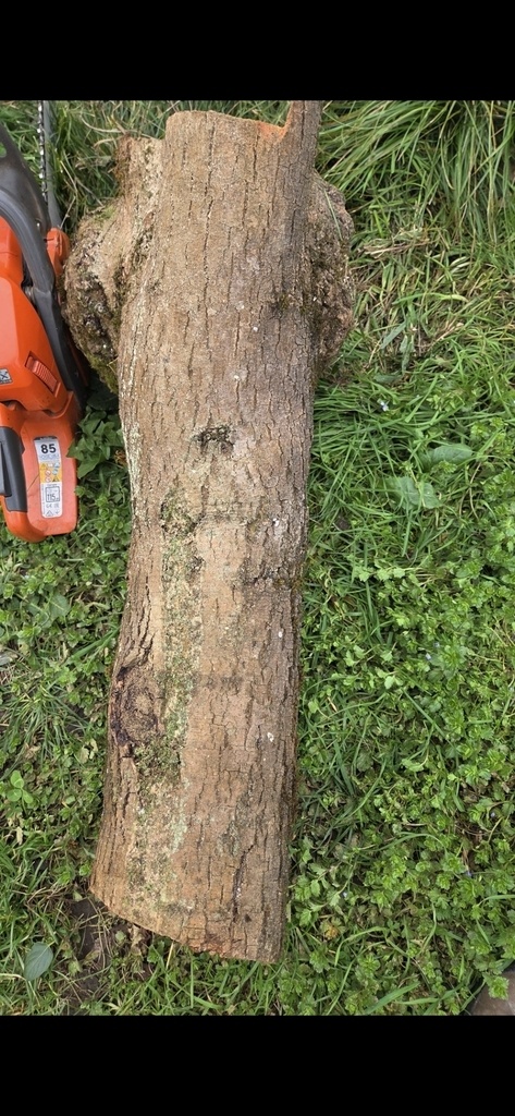

Une entreprise nettoyait les abords d'une route de montagne, broyait le petit et laissait le gros à notre disposition.
Du feuillus avec une majorité de chataigner, puis jai vu des frenes, quelques chênes.
On a embarqué et embarqué et la je debite et fends, je me retrouve avec ce truc que je n'ai pas chargé
Du coup je ne sais pas du tout quelle est l'essence.
Je ne sais plus comment s'appellent ces diformités, elle est plus grosse qu'un ballon de foot.
Je la garde ou je la brûle ?

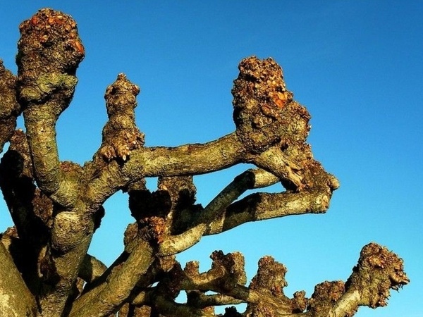

pour moi c'est du tilleul et tes boursouflures sont la résultante des tailles successives des rameaux

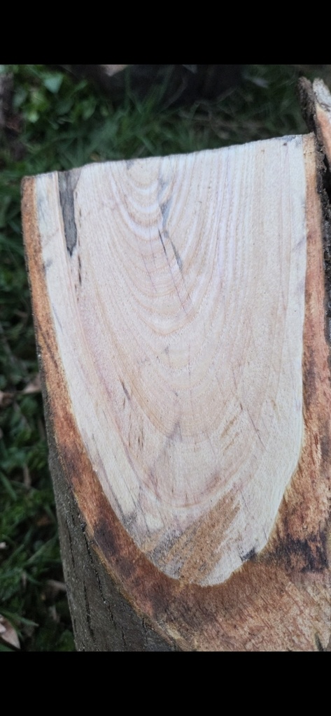

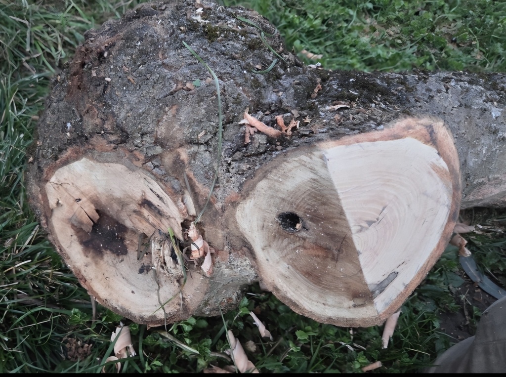

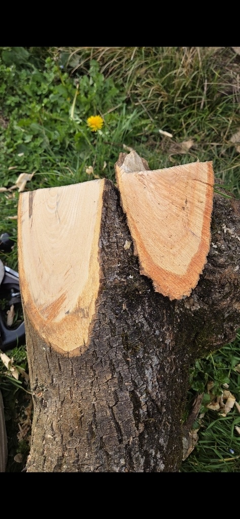

J'ai rajouté des images,ce n'est pas du chataigner.
J'ai fait une decoupe et l’ai rabotée. A la coupe le bois est tres clair, puis rosit rapidement. Avec des teintes orangées.
L'écorce côté sud est lisse, et très rugueuse côté nord.
Ça me fait penser à du frêne, c’est possible ?
J'ai laissé l'outil pour avoir une idee de la grosseur.
le fait qu'il rosisse après la coupe et les photos font penser à du frêne en effet.
Et c'est bien un broussin/loupe.

Je dis "ça ressemble", car si ça vient d'arbres en bord de route, ça peut aussi être une conséquence de taille de branche, une sorte de moignons (comme ci-dessous). Et si c'est bien cela, c'est rarement très joli, à l'intérieur, du fait des "cicatrisations" dues aux coupes successives.
EDIT; Pour l'essence, le frêne est une hypothèse vraisemblable, oui.
À voir si tu peux en tirer quelque chose.

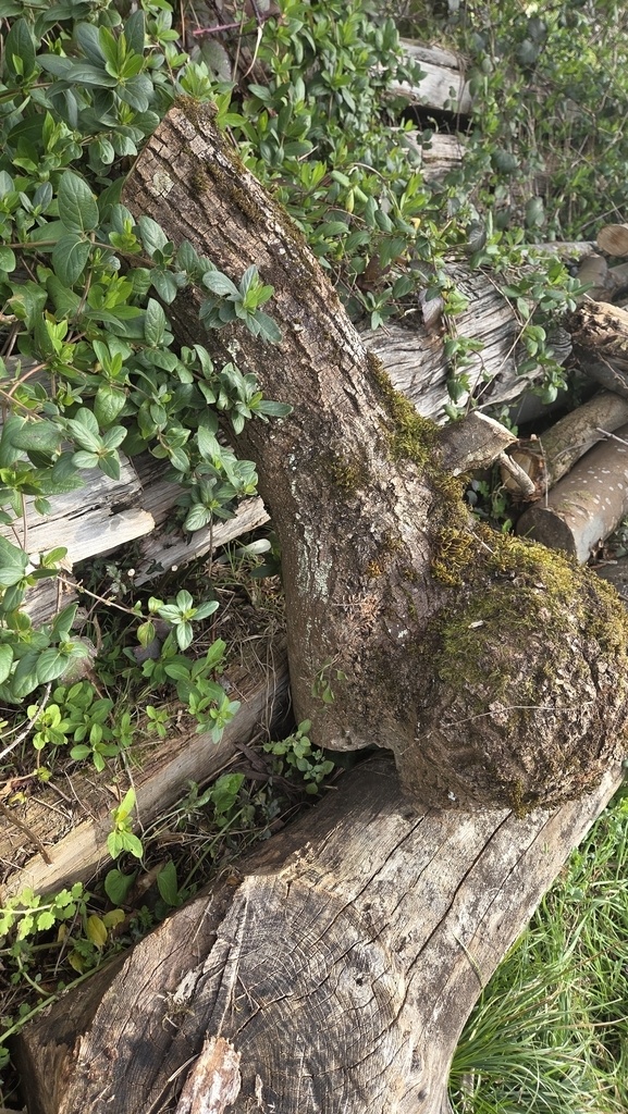

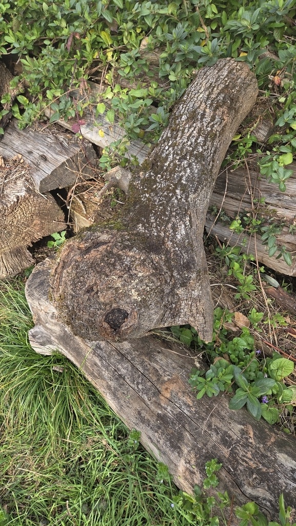

Mais comment la prelever?
Je laisse en l'état et laisse sécher ? Je coupe au moins la partie depassante, la partie basse avant la bifurcation ?
Ou je l’isole?
OK, pour la provenance.
Dans une loupe, on ne sait jamais ce qu'on va trouver, c'est la surprise, qui peut être bonne ou moins.
Ceci dit, ça ne coute rien de la conserver. Tu verras ce qu'il y a dedans le jour où tu lui auras trouvé un usage.
Tu peux raccourcir un peu le tronc qui dépasse, mais pas trop court non plus. Une couche de paraffine, reste de colle ou peinture pour "fermer" les pores en bouts. Puis le conserver dans un carton ou un grand sac, bien entouré de copeaux ou de paille, pour qu'il ne sèche pas de façon trop brutale.
