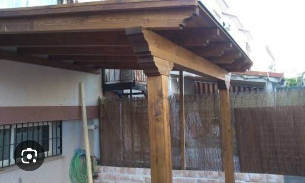

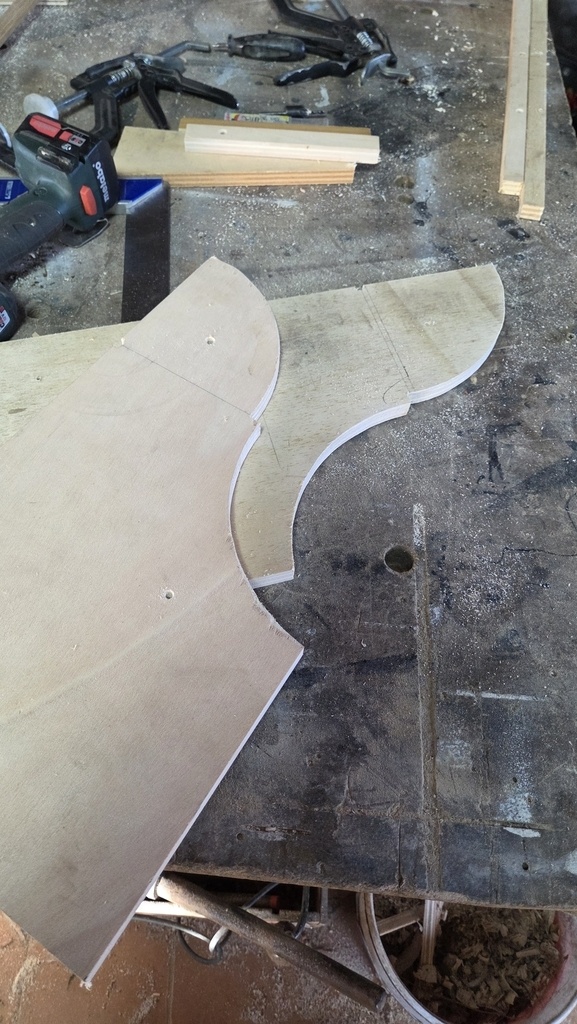

J'ai copié et préparé ces gabarits d’abouts pour agrandir une balconnade .
Les poutres sont en chataigner de 250x250. Environ 2 m.
Le proprio dit qu'il va les faire avec une egoine, ciseaux...mais a mon avis, la baudruche va vite se dégonfler et il va abandonner a la première des 6 et me le redemander.
J'en ai déjà faites a la scie sauteuse mais pas de 250 mm.
C'est une p1cc, mais elle a ses limites.
Je n'envisage pas de me procurer une scie a ruban portative.
J'en ai déjà vu des plus impressionnantes que ces photos qui ont des siècles et je me demandais comment ils faisaient, et comment je pourrais faire, avant de refuser à nouveau.

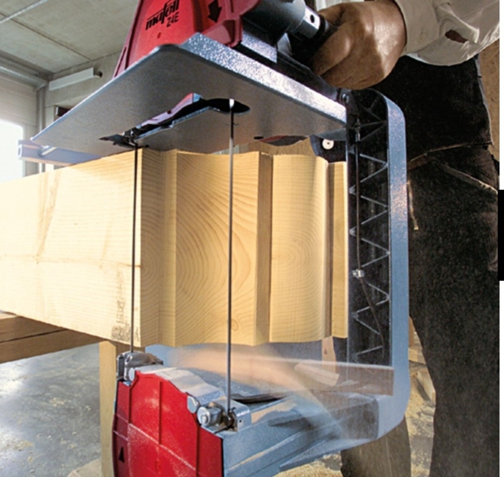

les faire a la scie a ruban sur des grosses pieces est pratiquement impossible

Lorsque j'évoque la scie à ruban, c'est célle ci que jai vue dans un entrepôt, mais comme tous les produits mafell, ça pique. Et ils ne le font que sur leurs produits
produkte.mafel...ortative-z-5-ec

Celle que j'ai mis en lien peut largement faire le boulot présenté.
