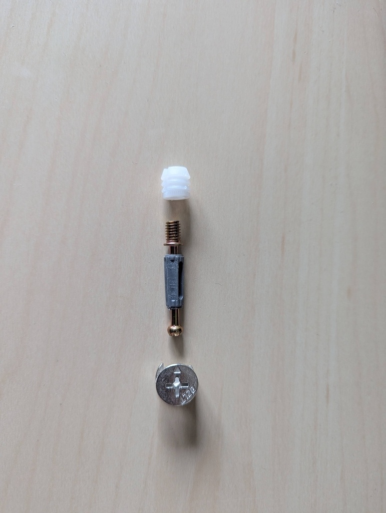

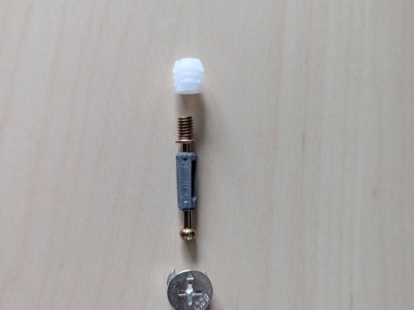

Je vais utilisé ce type de connecteur pour assembler un lit :
Il s'agit de panneaux de lamellé collé en épicéa.
Est-ce que c'est mieux d'utiliser l'insert blanc en plastique ou de visser directement le connecteur ?
Merci pour vos conseils !
q1t1
J'ai en effet prévu de doubler ces connecteurs avec 1 tourillon, et de mettre cette combinaison tous les 20cms.
Les pans de lit seront également reliés par des tasseaux.
pour moi il faut avoir un assemblage plus conséquent pour un bois de lit ce matériel et trop léger et il faut aussi un assemblage en plus
les pans de lit sont très sollicité
le menuisier de service
BaptisteC
sinon vous mesurez le diamètre de la vis et vous achetez des inserts métalliques du bon diamètre pour remplacer ceux en plastiques.
Mais si je peux me permettre, je pense que ce type de connecteur est un peu trop léger pour assembler un lit et je ne les trouve pas très simples à installer finalement. Au minimum je doublerai ces connecteurs avec des assemblages plus solides (tenon/mortaises, dominos, tourillons,...).
Vous avez sinon des connecteurs conçus pour les lits : bricozor.com/f...90-ludmann.html ou bricozor.com/f...28-ludmann.html .
Mais là aussi je les doublerai avec un assemblage plus traditionnel pour garantir la solidité du lit (c'est ce que j'ai fait pour tous les lits de la maison, avec les connecteurs du premier lien).
q1t1
Merci BaptisteC !
Comme indiqué dans mon commentaire, j'ai en effet prévu de doubler ces connecteurs avec 1 tourillon, et de mettre cette combinaison tous les 20cms.
erredubois
De ce que je vois sur la photo, c'est un filetage "métal", pas un filetage "bois" donc l'insert est obligatoire.
Dans les meubles industriels on trouve ce genre de connecteur mais avec un filetage bois donc sans insert. L'avantage avec un insert, c'est que c'est démontable un grand nombre de fois.
