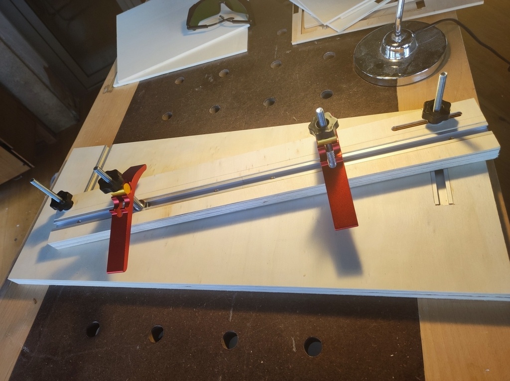

Je suis actuellement en pleine fabrication d'un chariot de coupe effilée [tapering-jig], l'objectif étant de réaliser une pyramide tronquée hexagonale (tout en prenant en compte le dièdre). Mon chariot va donc me permettre de découper mes trapèzes isocèles, j'ai trois angles à prendre en compte:
  1. angle d'onglet sur le chant de mes pièces en contreplaqué
  2. angle de découpe de mon trapèze isocèle
ces deux angles sont pris en compte par mon guide latérale inclinable et le réglage de l'angle de ma lame de scie à l'aide de mon inclinomètre.
et enfin
  1. angle du dièdre final sur ma cale d'inclinaison longitudinale.
J'ai tenté de créer cette cale inclinée (dans un premier temps sur une pièce d'essai assez courte 154mm) avec mon graveur laser, je ne sais pas si c'est assez stable, pour la précision je pense que c'est bon.
Pour mes pièces concernant mon projet de pyramide tronquée hexagonale, mon graveur ne peut pas effectuer de découpe de 450mm de long (limitation 300x300mm) donc je me demande de quelle manière je peux opérer tout en alliant la stabilité et la précision de mon angle.
Si vous avez déjà réaliser ce type de cale ou si vous avez des astuces, techniques, liens utiles, je vous remercie d'avance pour vos partages de savoir !

Je ne suis pas sûr de bien comprendre l'impératif du 3ème angle ?
Si je vois bien la forme, c'est réalisable uniquement à plat, avec la lame penchée et le bois pivoté.
Sinon pour poser le bois sur un angle faible, des simples cales de hauteur bien placées peuvent peut-être suffirent.

Merci Nairod !le 3eme angle concerne le dièdre vu que c'est un trapèze
Comme tu dis, à plat, avec la lame inclinée, le bois pivoté MAIS il faut y rajouter le dièdre final pour un assemblage sans une base ou un sommet qui baille 😉
Le dièdre final est l’angle formé entre deux faces planes une fois la pièce entièrement assemblée.

Pour être sûr, c'est bien ça ta forme ?
Tu peux faire tout à plat avec la pièce pivotée et la lame penchée mais tu dois trouver les bonnes valeurs car c'est un angle composé.
Ta cale d'inclinaison sert à positionner la pièce à couper en angle par rapport à la lame ou au trajet de coupe ou les deux, mais tu peux rajouter les composantes de la cale dans ces directions aux angle de lame ou de trajet directement.
Bon il est tard, je sais pas si j'explique bien ou si je comprends bien. Voici un calculateur :
woodgears.ca/miter/index.html

Nairod merci 👍 oui c'est bien ma forme 😂 je pense que nous expliquons la même chose 😁
J'ai réussi à me débrouiller en découpant un "patron" avec mon graveur laser. J'ai pu régler mon guide latéral pivotant de manière précise pour faire une série de cales représentant les 5,10° d'inclinaison de mon dièdre final. Je n'aurai plus qu'à installer ma série de cales sur mon chariot de coupe (sommet vers l'avant en direction de l'entrée de coupe de ma scie sur table).
Mes pièces de bois fond 452mm et le dièdre est de soit 5,10° soit 40,19mm 😉

En fait si j'ai bien compris je pense que tu peux te passer de ta cale d'inclinaison, il faut juste régler l'angle du chariot et l'angle de la lame pour venir compenser l'absence de ta cale d'inclinaison.

je suis d'accord, je pourrais m'en passer si j'intégrer l'angle sur le chariot de coupe mais en pratique cela me semble encore plus techniques à faire. j'ai réussi à découper 6 pièces avec inclinaison presque parfaite (40,55mm --- objectif 40,19mm en théorie)

Oui, chacun sa technique en fonction de ce qui est le plus facile à faire sur le moment.

Nairod salut, après t'avoir relu (j'avais un doute certain sur mon procédé) je me questionne à nouveau sur l'utilité et l'application pratique du dièdre 😁 je vais faire avec tes indications car cela me semble pertinent 👍

Yggdrasil Ton système est peut-être pratique si on n'a pas de moyen de connaître l'angle composé. Mais avec un calculateur ou de l'arêtier ou un logiciel ça me parait effectivement plus simple de s'en passer ! Salut l'ami !
