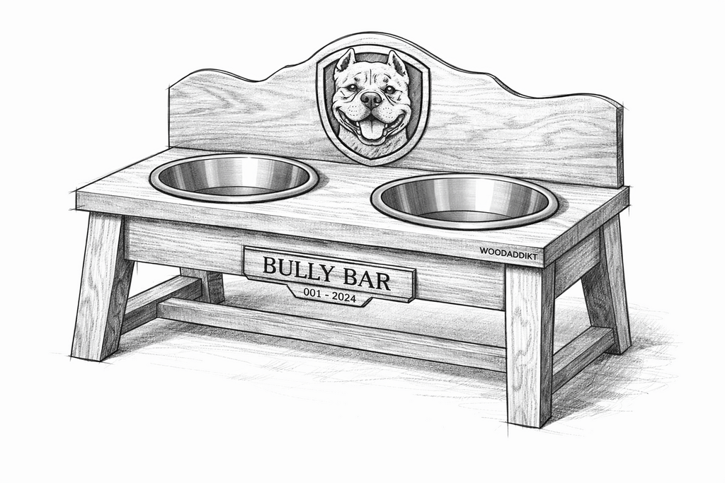

Quelle est la technique d'assemblage pour un piètement incliné ?
Salut la communauté !
Je viens d'adopter un toutou dans un refuge SPA, c'est un American Bully, je ne connaissais pas cette race, c'est assez massif, un petit côté "bulldozer" par moment mais aussi très affectueux...
Pour en revenir au bois, je souhaite lui fabriquer une station repas car les gamelles au sol se balade vite dans toute la pièce de vie vue la finesse du toutou.
Cette station permettra de stabiliser les gamelles et de lui permettre de manger à bonne hauteur.
N'ayant jamais fait de table, banc, tabouret (et de surcroît avec pieds inclinés) je me demande quelles sont les techniques éprouvées en menuiserie pour faire cette assemblage ?
Je vous laisse mon croquis de la dite "station de repas" pour vous faire une idée du projet et des assemblages concernant le piétement incliné.
Merci d'avance pour les conseils, astuces, techniques, retour d'expérience !
Est ce que c'est toi qui a dessiné l'image ci dessus ou bien tu as délégué à un ordinateur de faire la chose ?
Je suggère de prendre un vrai papier et un crayon, et d'essayer de voir comment les choses s'assemblent.
woodaddikt
je passe pas mal de temps avec mon crayon, ma gomme et mon calepin mais j'ai toujours un doute sur mes compétences vu que je ne suis pas du métier. Du coup je suis sur sketchup, là je pense voir un peu plus les assemblages et la logique même si avoir des conseils de professionnels ou amateurs avertis est toujours essentiel pour ma part 😊

La référence “classique” en menuiserie reste évidemment le tenon mortaise.
Mais si tu n’as jamais fait de tenons/mortaises, c’est déjà un exercice délicat sans angle.
Avec des pieds inclinés, tu ajoutes des épaulements en biais, des mortaises non perpendiculaires aux faces...
Faisable, mais ce n’est clairement pas évident pour une première.
Alternatives plus accessibles : dominos, tourillons, vis...

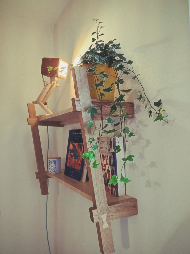

Merci BingoDS !j'ai déjà effectuer plusieurs fois les tenons mortaises sur une étagère, elle aussi avec des épaulements en biais. C'est juste que je ne sais pas si il y a des règles spécifiques quand c'est un piètement.
JPLegno
Ce que niconathy voulait te dire avec le lien qu'il t'a mis, c'est que ton piètement s'inscrit dans une Pyramide tronquée. De ce fait, les montants ne pourront pas être des bois corroyés à 90 degrés pour que le traverses et leurs épaulements trouvent une surface parallèle où s'appuyer.
En fait tes montants devront être corroyés selon une sorte de losange (si tu les coupais en tranches).
C'est là qu'il sera indispensable de bien étudier les bases de l'arêtier.
C'est faisable et intéressant.
