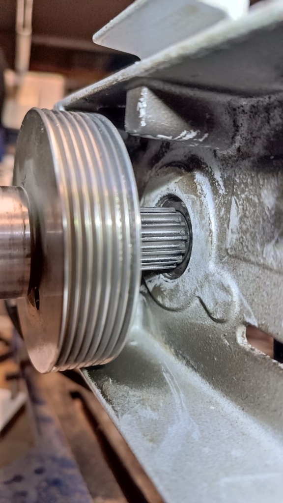

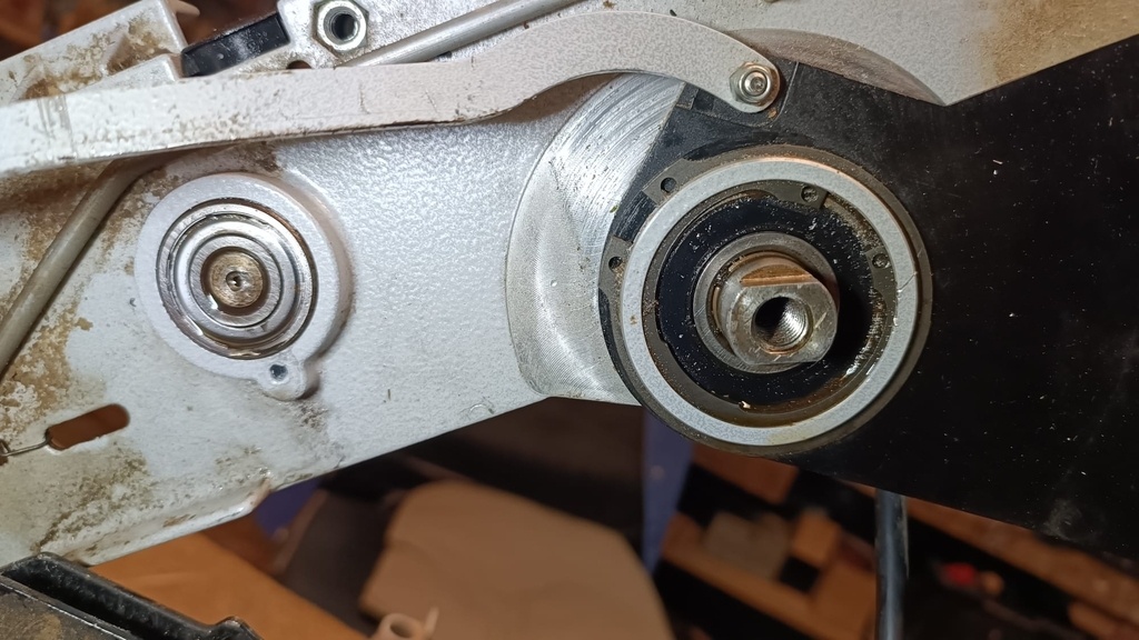

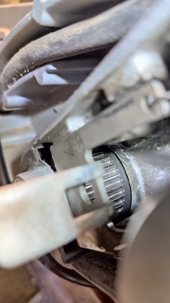

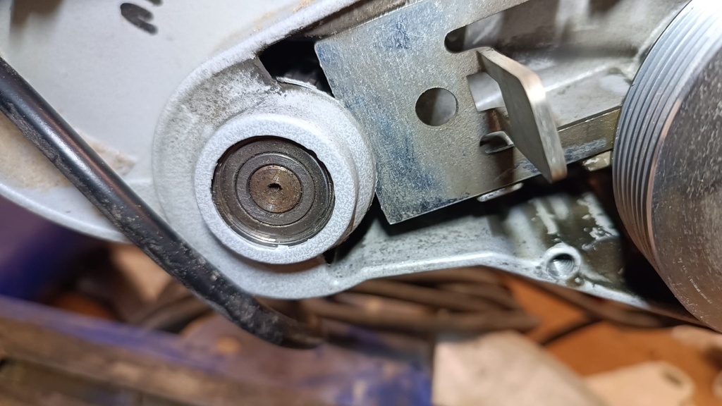

bonjour la communauté je possède une scie à onglet berner bmts sur laquelle une des deux courroies vient de casser j'ai ouvert le boîtier à courroie et je ne vois pas trop comment les démonter car il y a des roulements sur chaque extrémité des axes je pense qu'il faudra sortir les roulements si quelqu'un a une solution à me proposer je suis preneur cordialement jacques
1 sur la photo un la courroie est derrière la pièce rectangulaire
1 photos de même prise que la 1 mais d'un point de vue différent
Photos 3 la partie arrière avec les deux roulements
Photos 4 poulie arrière de la petite courroie et poulie avant de la grande

En enlevant le circlips et retirer la poulie peut être.
djack18
Bonjour merci pour la réponse c'est ce que j'avais pensé mais cela me paraissait bizarre de sortir l'axe et les deux roulement pour changer la courroie
J'ai enlevé le circlips et frappé sur l'axe mais c'était bien grippé mais en mettant des cales en bois pour porter coup et un marteau plus gros c'est sorti tout doucement 👍👍

J'y suis arrivé mais quelle galère il a fallu sortir tous les roulements en utilisant de la bombe réfrigérante et un petit chalumeau de cuisine j'en ai profité pour mettre des roulements neufs comme ça elle repart sur une bonne base courroie neuve roulement neuf mais je ne félicite pas la marque de cette scie car c'est la première fois que je suis confronté à de telles difficultés pour changer une pauvre courroie
