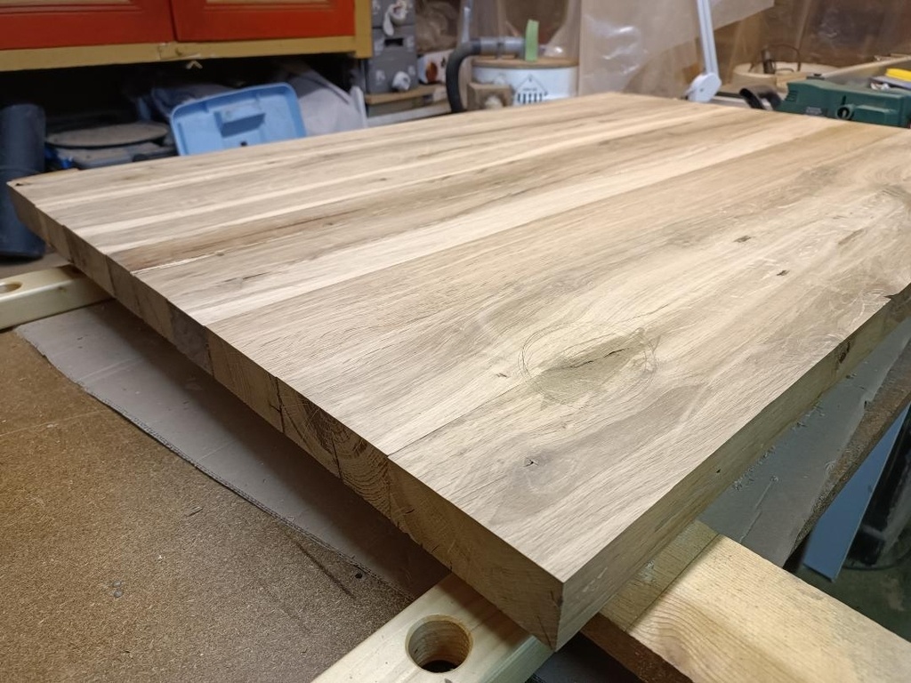

bonjour je fabrique une table de cuisine en chêne massif avec des poutres de récupération (50 ans d'age voir +) que j'ai déligné et assemblé pour faire un plateau en 50 mn d’épaisseur
J'aurai besoins d'un conseil pour la finition, je pensais a un vernis polyuréthane bi composants mat incolore a passer au pistolet car c'est pour une cuisine donc il faut que ce soit résistant
Si vous avez le nom d'un produit et ou je peux me le procurer , je suis preneur

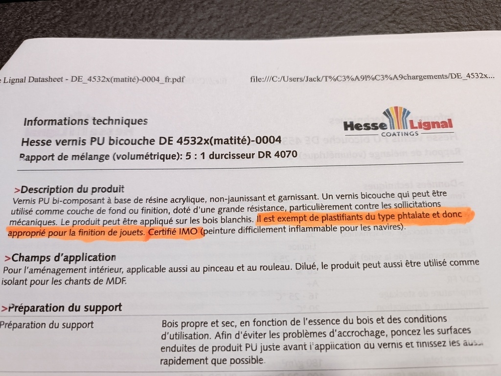

J'ai opté pour ce vernis PU je pense qu'il respecte un peu l'environnement car il est compatible pour la finition des jouets

le vernis PURA NATURA HESSE ULTRA MAT ressort souvent sur cette question, je ne l'ai pas essayé mais j'y compte bien lorsque mon fut de v33 à l'eau sera fini. Je pense que tu fais bien de partir sur du pu, car les produit à l'eau résiste quand même moins bien dans le temps de mon point de vu et tu t'epargnera la sceance d'égrenage.

Je me suis renseigné sur ce produit et j'attends une réponse de leur part car il le distribue en gros contenant 5 litres 20 litres 30 l moi pour ma petite table 1 l me suffirait
