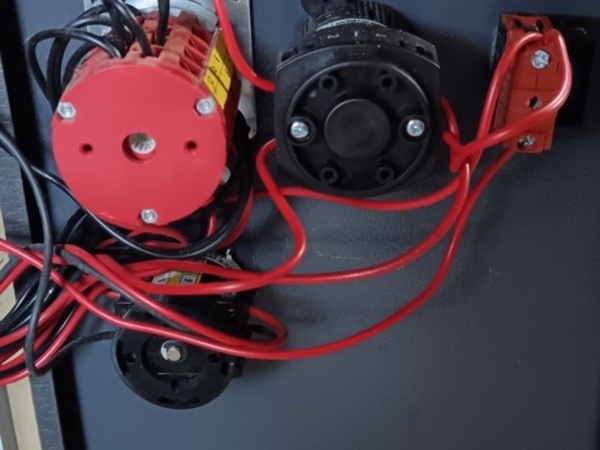

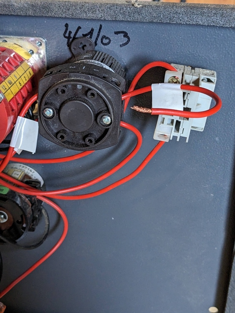

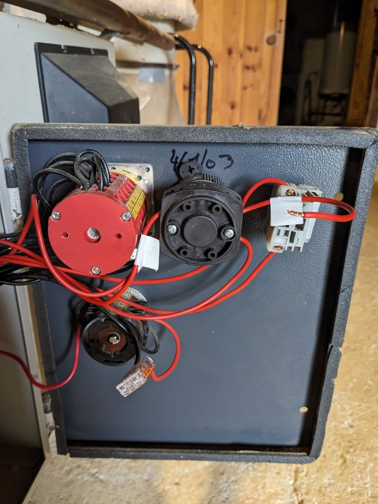

Est-ce qu'un propriétaire de combiné Robland x260 pourrait m'indiquer comment brancher l'interrupteur?
Une mauvaise manip et j'ai un fil qui c'est délogé de son emplacement d'origine mais je n'arrive pas à savoir d'où...
C'est le fil avec un bout de chatterton blanc sur les photos.
Merci d'avance pour votre aide précieuse.

voila la photo
tu verra il va sur le bouton d'urgence

Bonjour, ma machine est beaucoup plus ancienne (1991), mais le câblage de l'arrêt d'urgence doit être identique. Ton câble libre est, sur mon arrêt d'urgence, branché avec l'autre câble du bas (les 2 ensembles). Je te joins une photo.
Bon branchement!
patbre
Cette photo trouvée sur un autre site t'indique bien que la sortie 1 du contacteur est connectée au bas de l'arrêt coup de point. Le second fil sur le même connecteur est branché en série sur les 2 autres coups de points.
