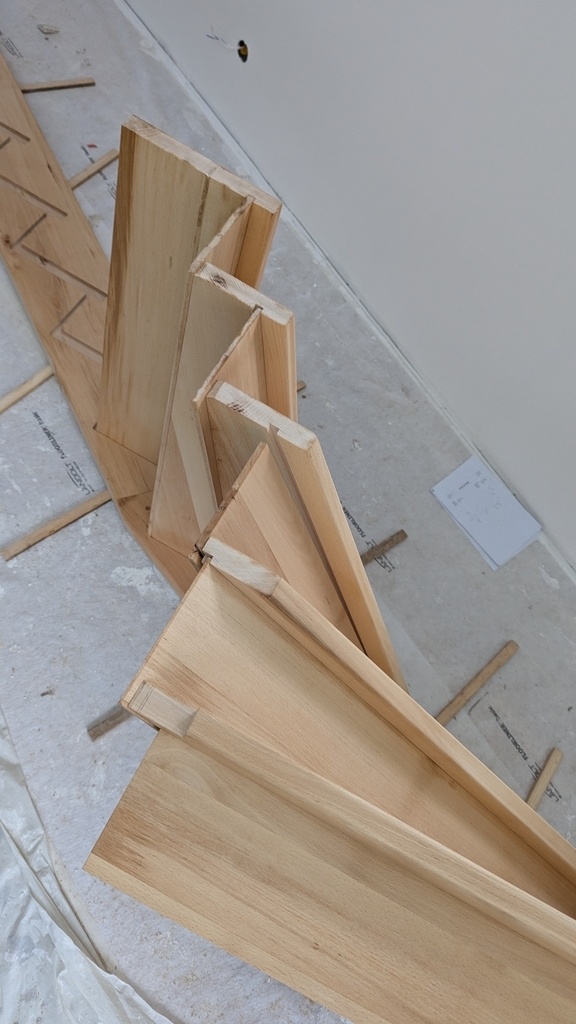

Bonjour a tous,

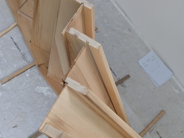

Je viens de réaliser mon premier escalier , j'ai acheté le bois dans une grosse scierie près de Romans sur Isère sec de séchoir et il est apparu beaucoup de marque de tasseau grisâtre même après un rabotage généreux. On les aperçoit en milieu de contre marches sur la photo.
Pensez vous que cela vienne d'un problème du séchage artificiel, de la scierie, ou c'est fréquent ?
Merci de votre retour,
Jérémie
bonjour le séchage du bois est un art et exige beaucoup de précaution surtout avec les épingles et rablettes qui séparent les plateaux et avoir des plateaux sans marque n 'est pas évident avec certains bois il ne vous reste plus qu' a teinter
en général on fait attention avant d acheter j ai toujours un petit rabot dans ma poche pour éliminer les doutes
