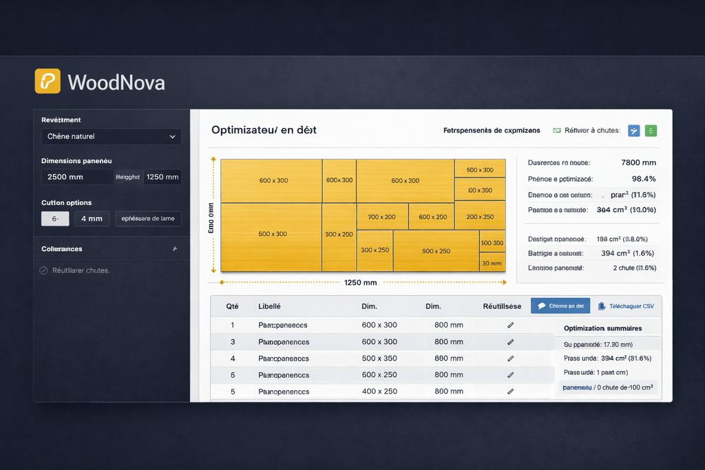

PascalWoodNova
merci beaucoup pour ton retour et le détail de ton workflow 👍
on voit que tu es sur une méthode très proche de ce que font pas mal d’agenceurs aujourd’hui (Blum → SketchUp → débit).
L’idée de WoodNova est justement de simplifier cette chaîne, surtout pour les meubles en panneaux, en évitant les ressaisies entre logiciels et en générant directement le débit à partir de la configuration du meuble.
Pour l’instant le logiciel est encore en cours de développement, mais j’arrive à une première version fonctionnelle.
Si ça t’intéresse, je peux te montrer l’avancement ou te faire tester dès que la version est suffisamment stable pour un usage réel.
