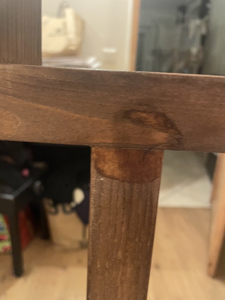

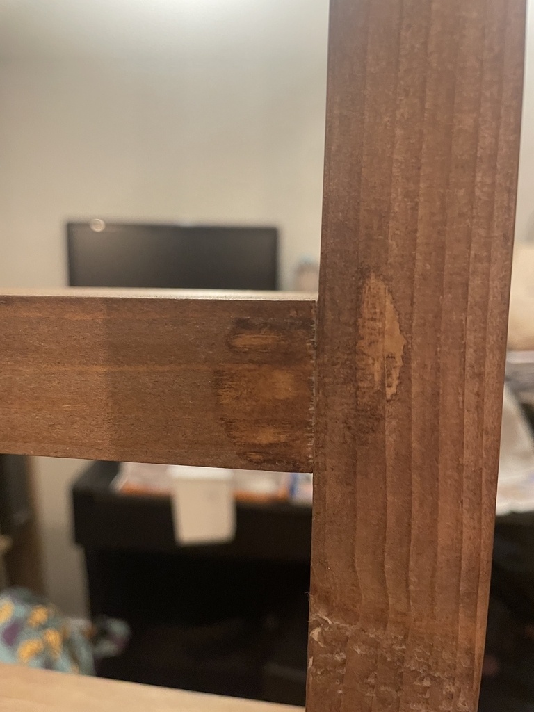

Bonjour, je fais fasse à un problème avec de la colle blanche qui a coulé et séchée durant l’assemblage de ma claustra et malgré un bon ponçage, les traces étaient alors complètement invisibles sur le bois blanc en sapin mais sont ressorties après avoir appliqué plusieurs couches de brou de noix. Ainsi je me retrouve avec des oreoles ( voir photo ) et je pense que les pores étaient saturés ainsi je voulais savoir si vous avez une solution un produit qui pourrait arranger la chose
Merci d’avance pour votre réponse
Typique de restes de colle, sous la teinte.
Parce que la colle a débordé trop abondamment, lors de l'assemblage, et que les restes n'ont pas été bien nettoyés.
Seule solution, un ponçage suffisant.
  • Et solution préventive, pour l'avenir : mettre juste ce qu'il faut de colle, afin que ça ne déborde pas !
C'est ça la colle à rempli les pores du coup la teinte n'y rentre par comme partout ailleurs du coup faut poncer...

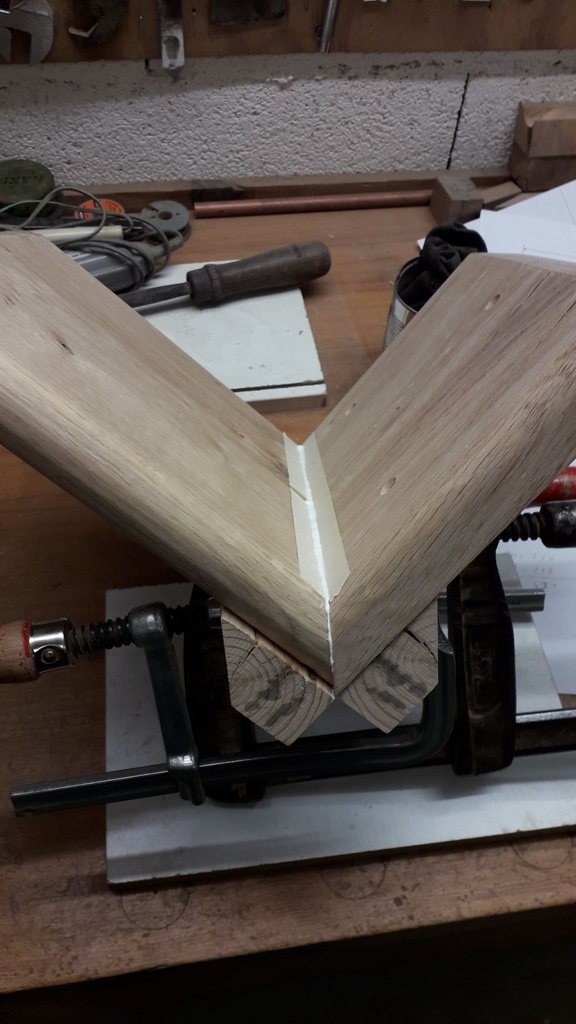

Protégez avec du ruban adhésif de peintre.
christianjacques
La meilleur façon de procéder est de poser le ruban en phase de pré-collage en le faisant chevaucher sur le joint et en le coupant au cutter au niveau du joint. Bien entendu il faut tout de même éviter d'appliquer trop de colle pour qu'elle ne déborde pas de l'adhésif. comme sur la photo jointe.

Peut-être aurais-je dû préciser que c'est la meilleur façon pour un non professionnel comme moi et, semble-t-il, pour Theophile, car il n'est pas toujours facile de bien juger de la bonne quantité de colle à appliquer.
