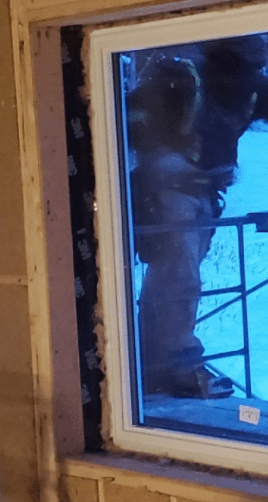

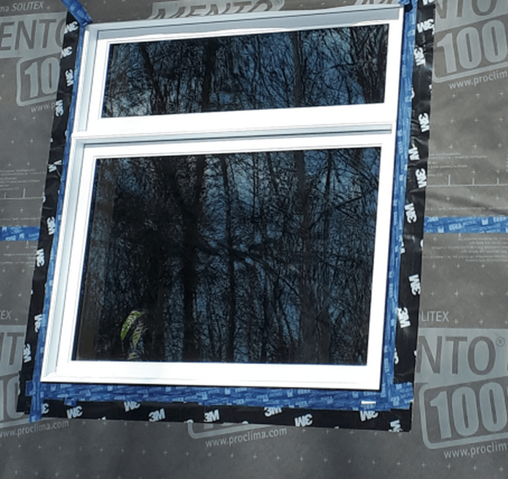

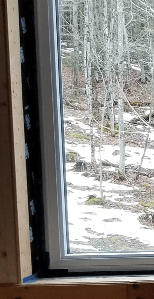

ici, ce qu'ils font c'est un espace de 1 à 2 cm tout autour de la fenêtre comblé avec de la laine minérale ou végétale pas trop tassée. Le bois est protégé sur tout le contour par une membrane collée et imperméable (environ 30cm de large sur les photos membrane 3M) qui revient sur le pare vapeur extérieur et qui empêchera l'eau de condensation de passer dans le bois. Enfin le contreplaqué qui encadre le tour de la fenêtre est en pente légère. Ensuite l'espace comblé avec de la laine est recouvert des deux côtés d'un ruban étanche (ruban bleu)... Voir les photos (vue de l'Extérieur, de dedans au moment de la pose, de dedans avant que les finitions soient faites)
