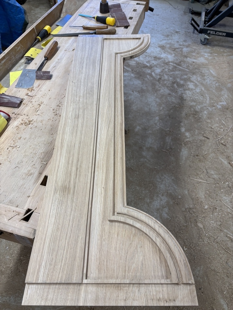

Bonjour les pros,
Je réalise actuellement des panneaux de boiserie de style XVIIIeme. La photo représente une traverse haute chantournée, il y a d'autres modèles de traverse haute selon la largeur des panneaux et la position dans la pièce à habiller. Elle sont différentes mais restent dans le même esprit.
Ma question est la suivante : pouvez m'indiquer comment les anciens réalisaient la rainure qui accueille le panneau de boiserie sur la tranche des traverses non rectilignes.
Je ne suis pas contre le modernisme mais je me rend compte que l'utilisation d'outils à main est, pour ce genre de travail, parfois plus productif que les machines et procédés sophistiqués.
Merci de votre aide.

Pour ce genre de problème, j'ai déjà utilisé cette fraise: cmtorangetools...sque-a-rainurer
Il restera un petit peu d'équarrissage dans les angles.
Seule limitation : la profondeur de rainure assez faible, mais ça peut suffire.

Tout dépend de l'outillage à ta disposition; à la main , au ciseau
ou à la toupie. dans ce cas deux solutions: avec une molette à rainer doublée d'un roulement afin de déterminer la profondeur. Ou au fer si ton arbre de toupie est fendu. Le fer ne dépasse de l'arbre que de la profondeur de la rainure. Dans ce deuxième cas tu accéderas presque à la totalité du chantournage car l'outil est de plus petit diamètre que la molette. Mais dans les deux cas il te faudra terminer les endroits exigus avec la première méthode.

Merci glaude !J'ai toupie et ciseaux
il n est pas obligatoire de finir au ciseau dans certain cas on peut arrondir le panneau cela est plus rapide
si on a toupillé a l arbre a la toupie
le paresseux de service

j aime bien ce genre de question coment faire ce genre de rainure vous démontez une armoire normande ou similaire et vous regardez les traces de l outil et la vous comprenez
deuxième solution vous posez la question a quelqu'un qui travaille a la machine un coup de toupie
a l' amateur un coup de défonceuse
a celui qui a appris a travailler a la main
deux coup de trusquin pour délimiter la rainure , emploi d 'un ciseau a bois de la largeur de la rainure avec un maillet cela est rapide et efficace , la preuve c "est qu'encore aujourd'hui des millions d' individus le font encore
je l ai fait et cela ne pose pas de problème, maintenant a votre tour
etienne desthuilliers maitre menuisier qui sait encore travailler avec un minimum d' outil
j 'utilise sur mon trusquin au lieu d un clou taillé une lame qui me permet de préparer la rainure pour faire la pose des filets
cela permet aussi d avoir une entaille ou l arête est nickel et de ce fait des deux cotés
de plus pour mes travaux manuel j ai une plus grande précision

Trusquin, bédane/ciseau + maillet, en procédant comme pour une mortaise, tarabiscot le cas échéant.
Suiffer la pointe du bédane dans une boite à graisse fait gagner beaucoup de temps et d'énergie, et correspond aux pratiques historiques. Je n'ai jamais constaté de traces fâcheuses.
On peut aussi envisager un trusquin à lame dentée façon sciotte pour créer deux trait de scie parallèles à la bonne profondeur...
Tu auras probablement d'autres propositions, et c'est là tout le charme de l'air du bois.
Beau projet, bon copeaux.
