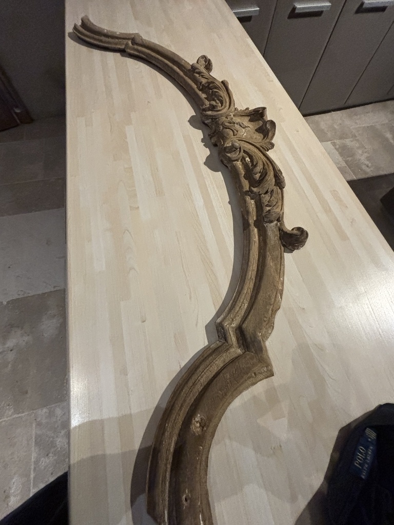

Je réalise un trumeau de cheminée avec des baguettes moulurées verticales fabriquées par moi et une traverse supérieure sculptée (de récupération) qui est en chapeau de gendarme LXV.
Mes baguettes verticales reprennent évidement le modèle de moulure de la partie récupérée
Je dois raccorder cette traverse supérieure qui est courbe à ma baguette verticale. Ce que j'ai pu lire sur ce sujet m'indique que la coupe d'onglet doit être courbe pour que les différentes parties de la moulure se raccordent correctement.
Ma question est la suivante, comment réalise t'on cette coupe courbe? La baguette fait 8 cm de large et assez épaisse.
Merci pour vos réponses.

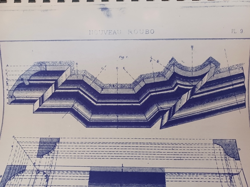

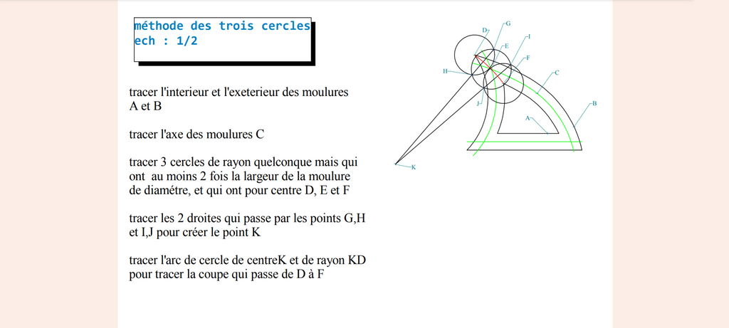

Oui, le raccord de moulure sera courbe.
Il faut utiliser la technique des 3 cercles pour tracer ce raccord.
Tu dois pouvoir la trouver en ligne, avec des schémas expliquatifs.
Après plusieurs méthodes pour le façonner, j'ai l'habitude ( j'en fais pas tous les matins non plus ) de venir au plus près au ruban et de finir à la main ou rouleau ponceur.
Je suis curieux de savoir si certains ont d'autres moyens pour tracer le raccord

merci, je me mets sur la piste des 3 cercles
JulesL
Tiens j'ai retrouvé ça 😉

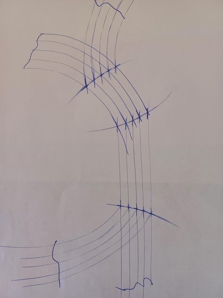

kaj

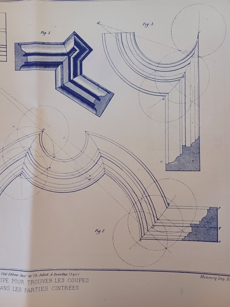

On peut trouver le raccord en joignant les points
Arremar

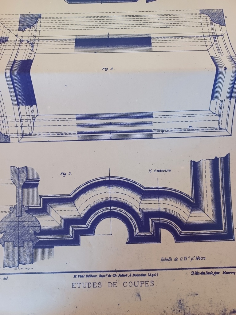

Merci beaucoup; c'est extrait d'un livre édité chez VIAL quel est le titre de l'ouvrage? Savez vous ou je peux acheter une bonne scie à chantourner?
kaj
C'est le nouveau Roubo, tu trouves sur Gallica
lairdubois.fr/livres/?q=Roubo

je fais un plan exact de la moulure existante en simulant les arêtes visible
je fait la même chose avec la moulure droite
et je regarde sur le plan l 'endroit ou elle vont se croiser
je trace alors la coupe qu'il faut faire pour que les aretes se rejoignent

Merci pour le partage de votre méthode. Je dois dire que je me suis doté d'un peigne à profil pour réaliser le plan exact des arrêtes de moulure courbe à l'endroit ou je vais faire la coupe

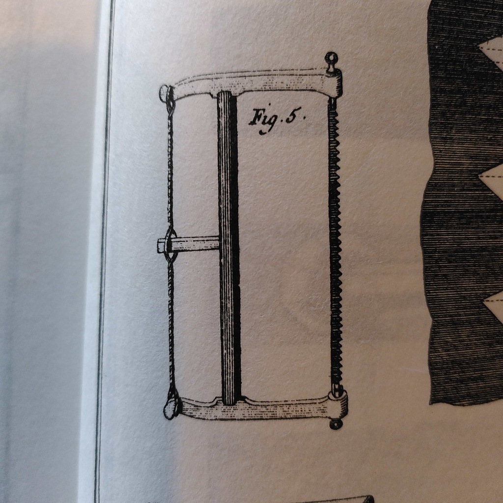

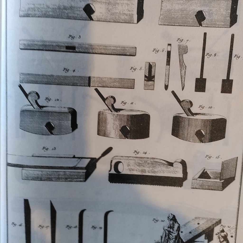

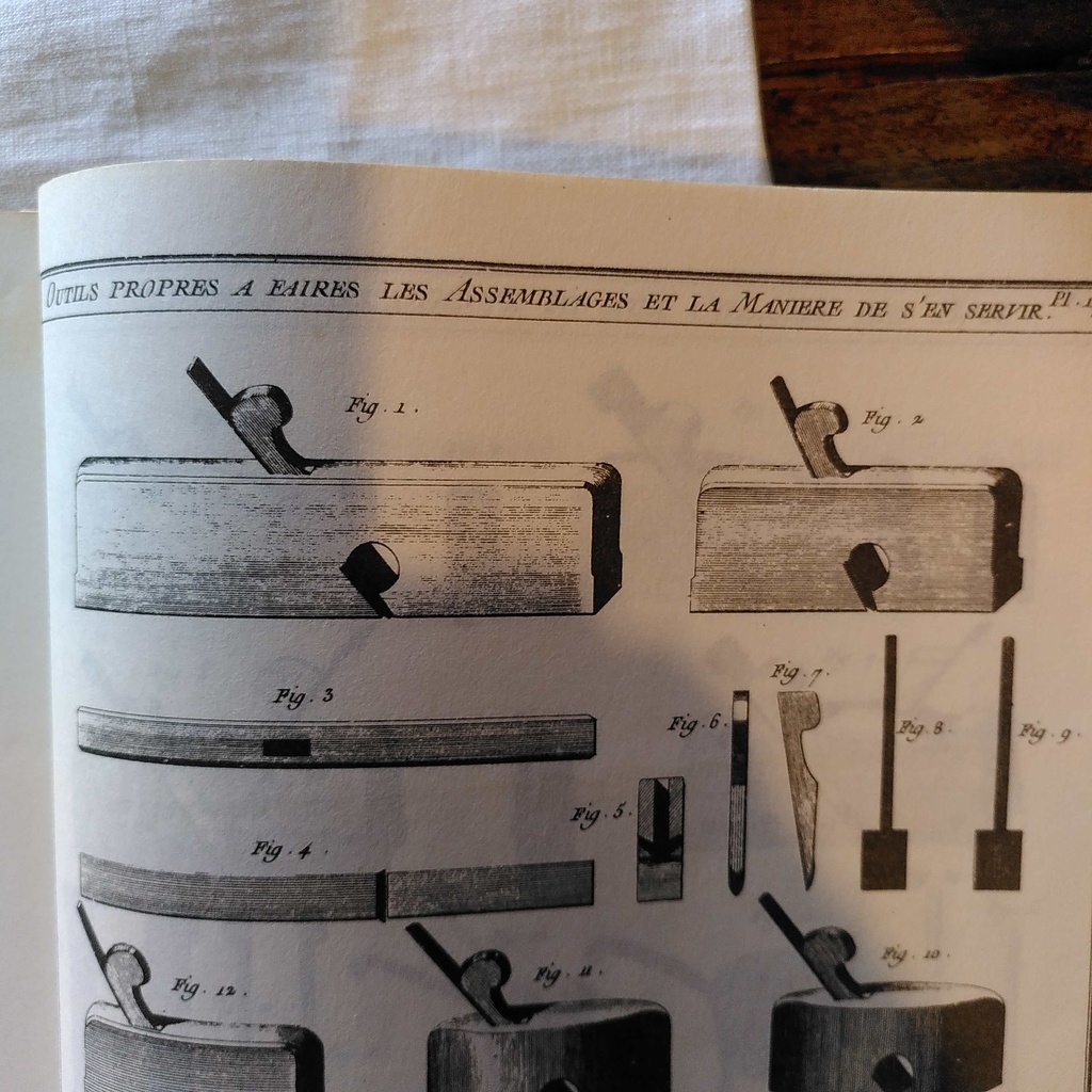

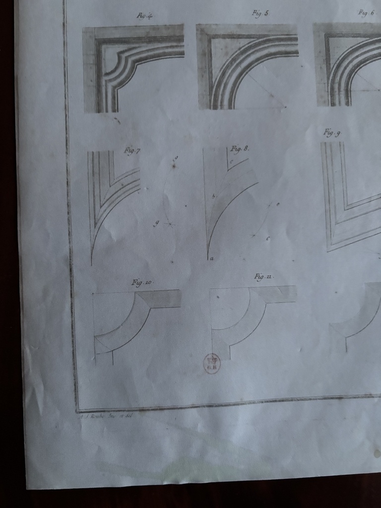

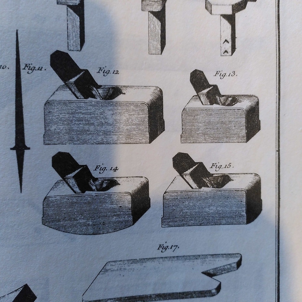

l'illustration issue de la planche 48 du Roubo que tu as publiée avec ta question peut donner une piste "historique" pour la manière de faire...
À une époque ou n'existaient ni scie à ruban ni cylindres ponceurs, la scie à chantourner s'imposait, l'ajustage final pouvant s'effectuer au rabot ou au guillaume (dits de bout, mais contrairement à maintenant, la pente de fer/angle de coupe était plus forte)
Voilà, si ça peut nourrir ta curiosité... Et un peu d'eau étalée à l'éponge ou au pinceau sur le bois debout facilite la coupe...

bonjour le sujet a deja été traité , un double gabarits en cp et un sciage sur le gabarit
pour les maladroits au ruban une découpe approché au ruban et une finition au bouffe tout dans le bon sens du bois
la scie a chantourné existe depuis 2000 ans et la scie manuelle du marqueteur depuis bien longtemps
sur une moulure utiliser un rabot ou un guillaume est utopique et je voudrai bien avoir la démonstration
mais une finition avec une gouge d'intérieure un ciseaux est bien suffisant

Chaluthier
Bien cher Étienne,
merci de m'avoir appris que ce que j'ai régulièrement fait était utopique, - à savoir recaler une coupe de moulure (plane ou cintrée) au rabot ou au guillaume - j'en tiendrai compte la prochaine fois que l'occasion se représentera, l'utopie se faisant rare de nos jours.
Il est vrai que le rabot, ou le guillaume, doivent être réglés au plus juste, pour faire des copeaux qui, plus fins, n'auraient plus qu'un seul côté...
Jean, triple mètre 😉 (et quasi expert - non officiel- en orthographe)
il est facile de dire que l' on peu reprendre des coupes creuses au rabot je sais le faire mais avec des rabots qui font 3 ou 4 cm de long et et en forme et je doute que les menuisiers aient cela dans leur caisse

JulesL
Une moulure suivant un cintre peut bien entendu se raccorder avec une moulure droite sans subir la moindre déformation.
Lorsque l'ensemble est profilé à plat il n'y a pas de déformation à prendre en compte. Auquel cas la méthode des 3 cercles est une résolution géométrique parfaitement juste.
Mais il existe des cas de figures, selon le profil, ou le(s) fer(s) nécessaire au façonnage devront être différents entre le droit et le cintre pour avoir une section identique au final. Connaissant vos qualités de toupilleur, je ne pense pas avoir besoin de développer. Mais la encore le raccord se traite avec la technique des 3 cercles.
Tant que les 2 moulures a raccorder sont sur le même plan et la section identique alors la méthode des 3 cercles et valable.

Je veux réaliser ces coupes à la scie à chantourner manuelle. On en trouve de toutes sortes dans le commerce des scies à chantourner. Pourriez vous me conseiller un modèle et l'endroit ou je peux l'acheter (je n'ai rien trouvé de bien chez mon distributeur habituel).
Merci d'avance
