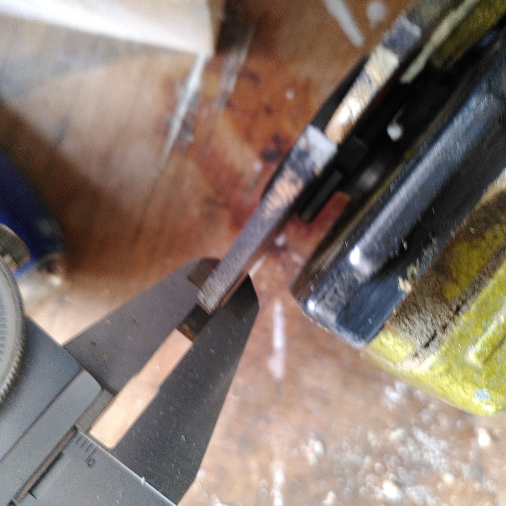

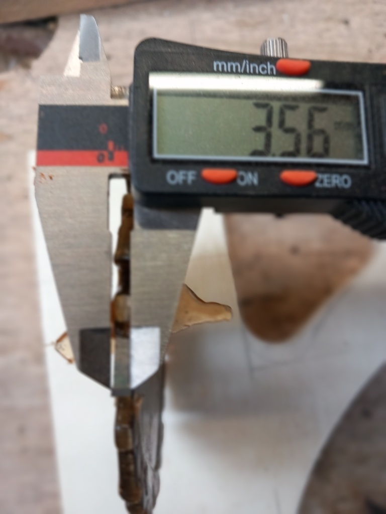

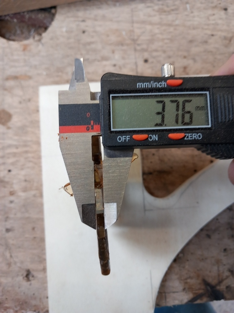

Même sans toucher (comprendre affûter sur les côtés), l'épaisseur s'en trouve réduite, au fur à mesure des affûtages, du fait des angles de dépouille.
Ci-dessous, une fraise déjà affutée un bon nombre de fois. Elle ne fait plus que 3,76.
Et elle pourrait descendre encore de presque 2/10ᵉ, comme on voit quand on prend la mesure sur l'arrière de la dent.
Pourtant, les dents n'ont jamais été touchées sur les côtés.

Pas d'angle de dépouille sur une molette lamello, peut-être sur les autres machines ?
Chaluthier
Ah, ça alors, j'en constate sur la Z6 récente pas encore utilisée...
Ou comment augmenter la consommation !
Si même les suisses s'y mettent, jusqu'où s'arrêteront ils...
Chaluthier
Ça fait très longtemps que je n'ai pas acheté de machine ou fraise de marque Lamello, hormis pour ce qui concerne la Zeta.
Peut-être donc que les anciennes fraises Lamello n'avaient pas de dépouille, mais toutes celles que j'ai eu dautres marques, ainsi que celles pour Zeta, en ont.
Celle que j'ai mesurée, plus haut est une Leitz, et l'autre, montée sur ma vielle rainureuse Elu, est celle d'origine. Et pareil.
