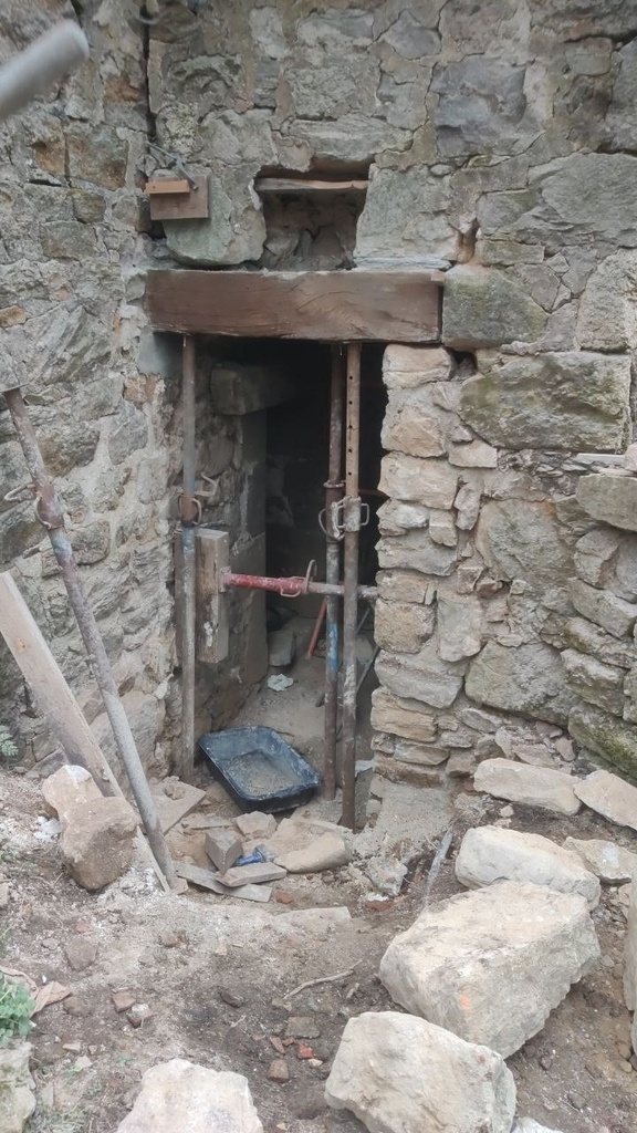

J'ai réalisé une ouverture dans un mur en pierres pour installer une porte d'entrée. Voir aussi

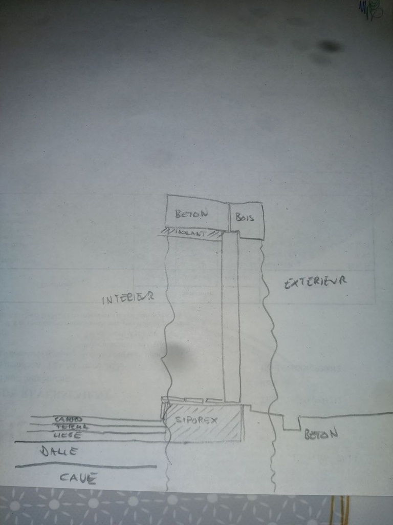

Cette porte se trouvera au fond d'un trou, accessible via trois ou quatre marches, je vais donc réaliser un palier en béton avec une rigole pour récupérer l'eau de ruissellement et l'évacuer plus bas pour limiter les infiltrations dans la cave.
A l'intérieur, sur la dalle, je vais mettre
3cm de panneaux de liège
2cm de plaques fermacell
2cm de carrelage
A l'extérieur, le palier est au fond d'un trou, donc je vais couler une petite dalle en béton, facile à nettoyer et qui me permettra de récupérer l'eau pour l'évacuer et limiter les infiltrations dans la cave.
A l'intérieur, je voulais poser la porte sur un seuil en béton cellulaire que je vais carreler par la suite.
Est-ce que ça vous semble correct?
Merci d'avance

Je prolongerais le seuil en béton pour soutenir la porte et surtout pour l'étanchéité à l'eau.

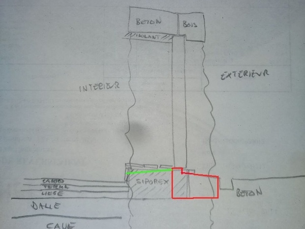

Merci, oui j'y ai pensé mais alors il y aura un pont thermique puisque une partie du seuil béton se trouverait à l'intérieur.
Concernant l'étanchéité à l'eau, j'espère que je pourrais commander une bavette en alu adaptée qui couvrirait le rejingot.
Paul26

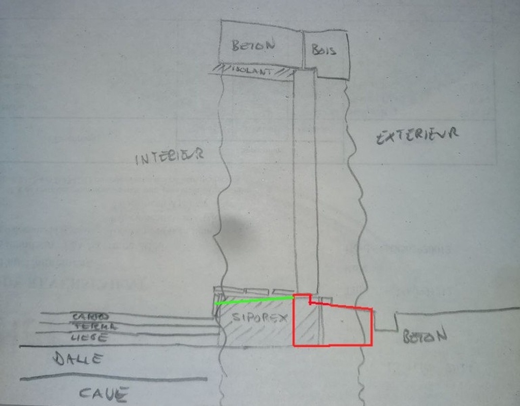

Le Siporex isolera en partie (sous le trait vert).
Il y aura toujours un pont thermique dans la vielle pierre et ici insignifiant par rapport au mur à gauche derrière la porte qui ne pourra être isolé.

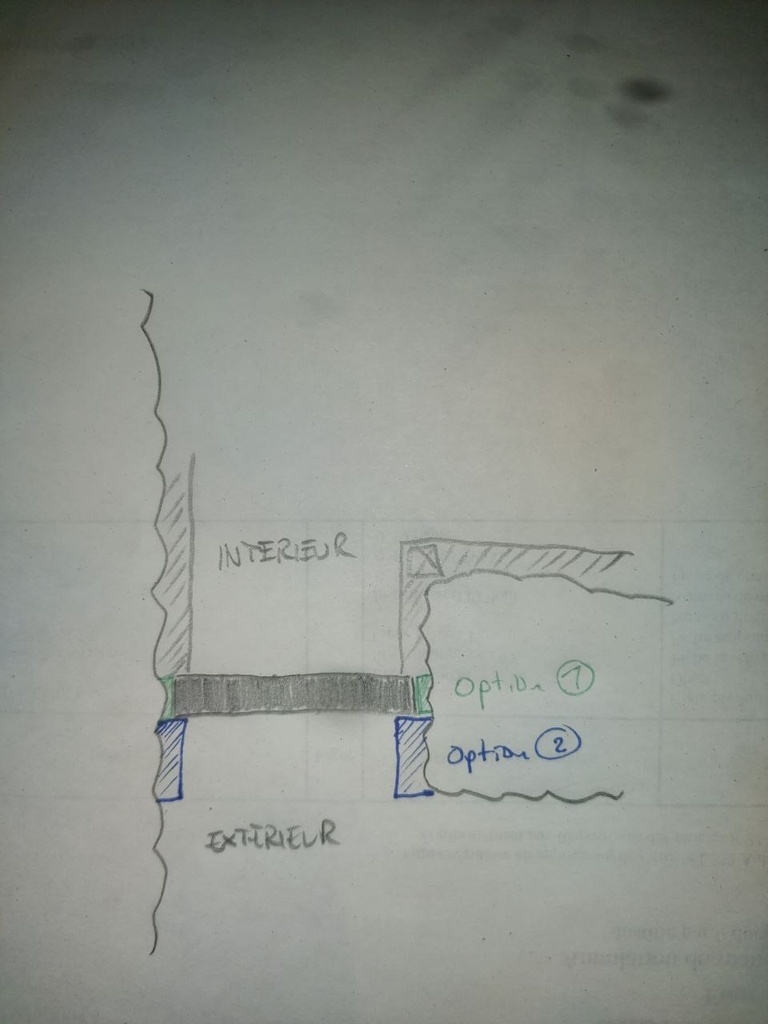

Derrière la porte, je vais isoler comme ça coté intérieur:
