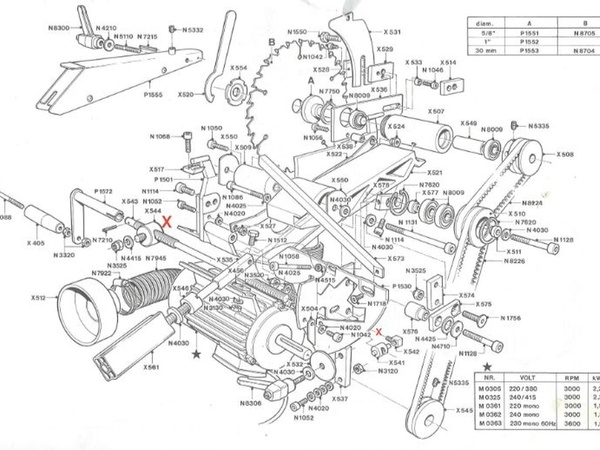

En les lisant et regardant la vue éclatée, je m'aperçois que j'ai fait une erreur. J'ai une robland K310 et non X310.
Mais je vais regarder ce week end avec l'aide de vos commentaires.

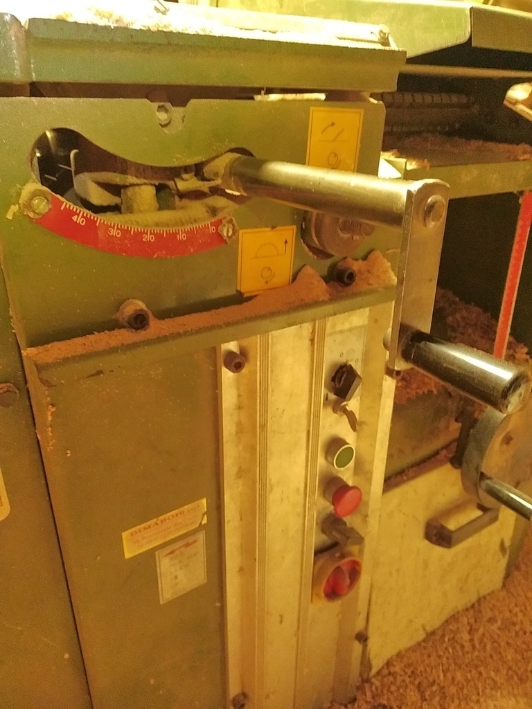

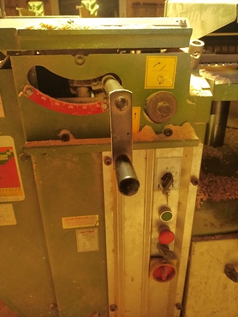

Je joins des photos de la manivelle en question.

Bonjour, la montée baisse de la lame se fait avec le levier x561. Desserrer, appuyer ou lever le levier et resserrer la poignée.
La manivelle permet l'inclinaison de la lame.
Paul26
Ok, la manivelle sert a incliné la scie et la poignée pour monter, j'ai modifié la vue éclaté, donc il doit faire une erreur.

S'agit il de cette manivelle ?

Pour commencer vérifier que la manivelle entraîne bien l'arbre, Parfois il y a de l'usure au niveau de cette liaison.
Ensuite contrôler que le ou les paliers d'axe de la vis sans fin (pour le guidage) ne soient pas desserés avec les vibrations.
Nettoyer et graisser l'ensemble.
