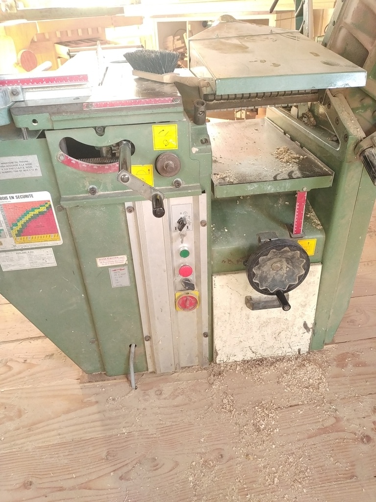

Ce matin, mon combiné n'a pas démarré. Lorsque j'appuie sur le bouton, cela ne fonctionne pas.
On a l'impression qu'il y a une sécurité enclenchée (le bouton ne s'enfonce pas complètement me semble t il).
J'ai vérifié la sécu toupie, ça semble ok. Je me demande s'il y peut y avoir une défaillance sur le bouton en lui même.

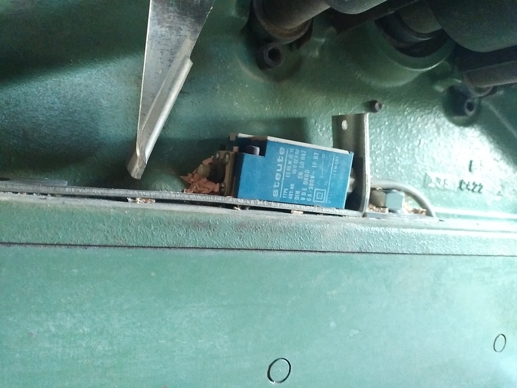

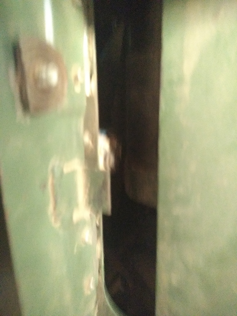

Je vous joins des photos de la machine en question et des 2 contacts de sécurité que j'ai trouvé (1 sous la rabo et un à la toupie)

Et solution qui est toujours la même : rechercher, contrôler tous les contacts de sécurité. C'est souvent à ce niveau qu'est le problème. Ceux qu'on oublie souvent sont ceux de la raboteuse qui empêchent la mise en marche si les tables sont ouvertes, et tant que le capot supérieur n'est pas rabattu.

En contact de sécurité y a celui de la toupie et celui de la raboteuse, c'est tout non?
Au niveau de la scie, il y en a un aussi (sur les Robland X, en tout cas. À vérifier si c'est le cas sur les K).
Pour la raboteuse, il y en a pour l'ouverture et fermeture des tables, actionné par une tige en contact des charnières d'ouverture (mais pas facile à atteindre. Il faut relever la machine, pour pouvoir y accéder).
Mais encore un autre relié au capot d'aspiration, qui fait que la machine ne peut être mise en marche que si ce capot est en position totalement baissé, ou à l'inverse totalement en position raboteuse, au dessus. Mais qui ne laissera pas la machine fonctionner en position intermédiaire... Enfin, en théorie. Je lisais quelqu'un (je crois que c'est ici) il y a quelques mois, qui disait qu'il était obligé de mettre une cale en position raboteuse pour relever très légèrement son capot. En fait son contact devait être un poil mal réglé.
