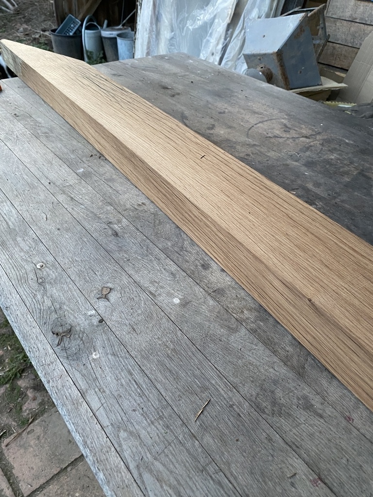

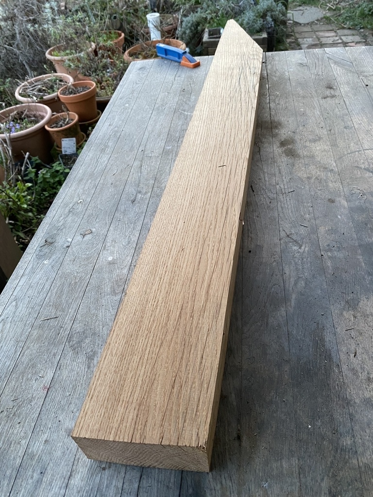

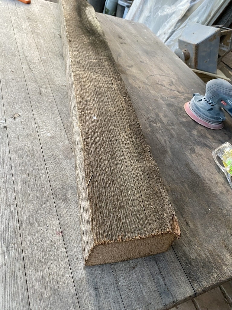

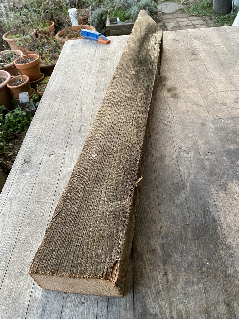

j'ai récupéré des fermes en chêne qui doivent avoir au moins 100 ans .
Je dois faire des bac pour plantes, style Versailles ou approchant .
Est-ce que je dois protéger le bois à l'intérieur, est-ce que je dois mettre une bâche plastique ou un géotextile ?
