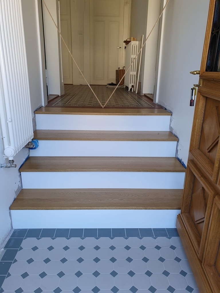

sur des marches en béton (intérieur) doit-on coller le dessus prévue en chêne massif, épaisseur 20, ou bien est-ce préférable de visser ?
jcdo

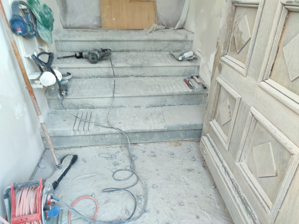

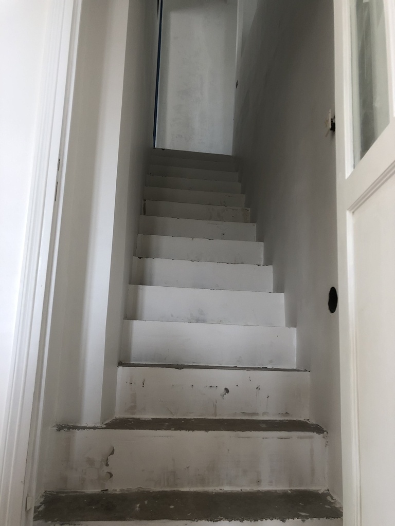

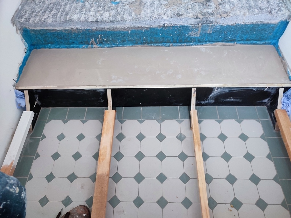

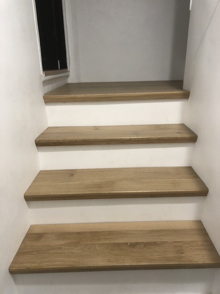

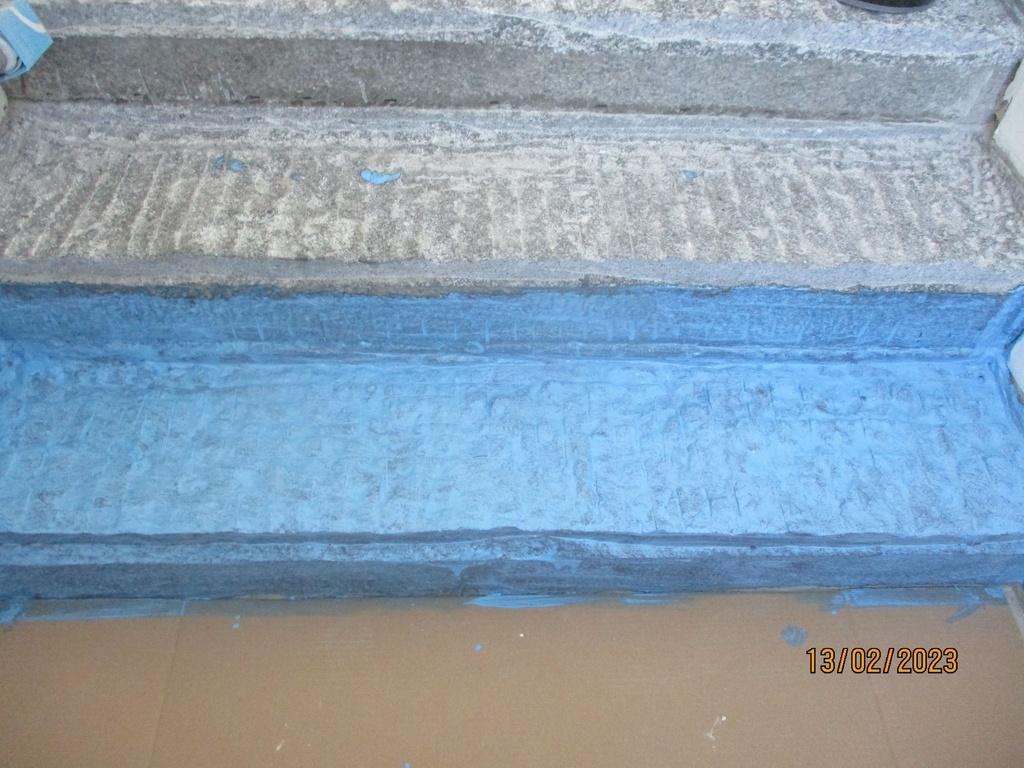

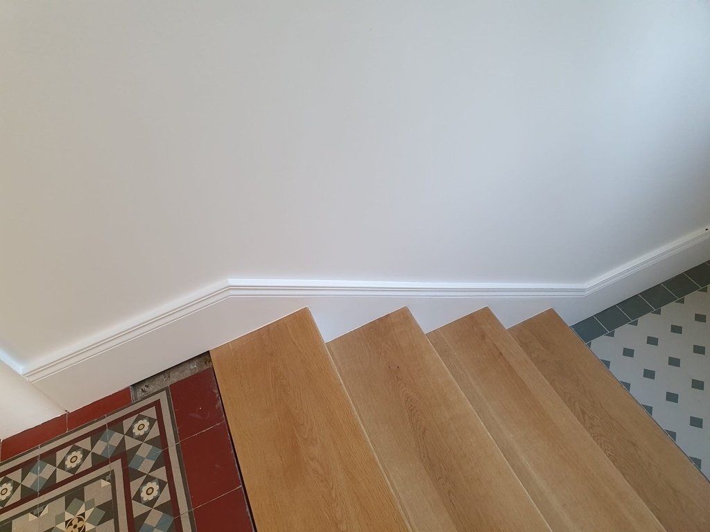

bonjour, j,ai utilisé de la colle souple MS polymere pour parquets massifs de Würth. Souple pour que les déformations mécaniques du bois ( hygrométrie etc) n'arrachent pas la partie superficielle du support béton. En qques photos la réalisation.
1 mise à hauteur uniforme des marches (attention à l'épaisseur du chêne)
2 primaire d'accrochage
3 ragéage
4 collage colle souple
5 limon
bon courage

colle a parquet , mauvais choix , mais je ne peu vous l interdire prendre la colle préconisée par olivier 80 bien vernir les marches avant la pose et des deux cotés et le béton doit être propre et pas farineux , sinon le traiter , cette question a deja été débattue de nombreuses fois
l ancien etienne desthuilliers le specialiste en escalier
BernardVilla
Bonjour, vernir des deux côtés répond principalement à ma question car en effet je craignais que le bois ne bouge . Merci .
