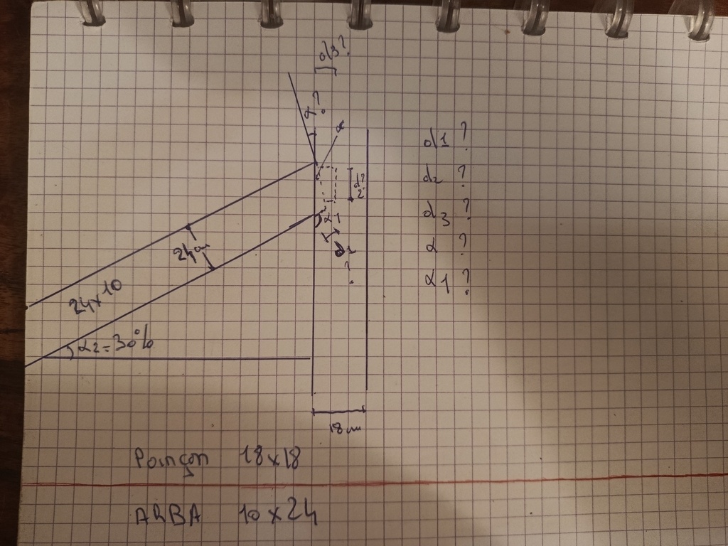

Bonjour à tous, Je dois réalisé une ferme, mais aprés avoir cherché un peu partout je n'ai pas trouvé comment tracer mes embrevement ainsi que la dimension de ma mortaise. Les sections de bois pour la constitution de la ferme mon eté indiquées par un charpentier en fonction de la charge qu'elle doit supporter. Je vous joint un schema avec les dimensions et les angles qu'ils me manquent pour la réalisation de l'assemblage (sur le papier) je ne sais pas du tout comment se calcul toutes ces dimension et ces angles, je connais juste la pente de mes arba qui est de 30 % ainsi que leur section et les dimensions de mes entraits (moisement).
Y a t'il un livre qui explique comment caclculer et tracer ces angles et embrevement sans que se soit un cours de calcul de charge et de resistance de materiaux.

Bonjour, votre pente est de 30% ou de 30° ? Si on suit votre schéma, 10 carreaux pour 5 carreaux environs, cela fait 50%, soit un peu moins de 30°.
vincent7008
le schema n'est pas à l'echelle la pente est bien de 30 % l'equivalent en degré je ne le connais pas je crois que c'est vers 17°

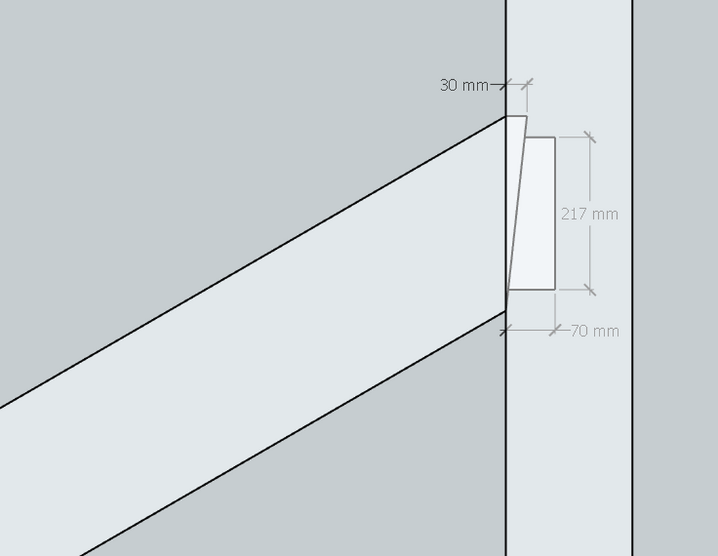

Embrevement de 0a3 cm, avec un tenon de 3 cm de large et 7 cm de profondeur.
vincent7008
la distance de l'embrevement correspond t'il à d1 sur le schema ?
rom
3 cm en profondeur dans le poinçon

Bonjour, moi j'aurai plutôt tendance à le faire comme ça :

Pour les angles, avec un peu de géométrie on a 30 deg en haut et 120 deg (90+30) le second.
vincent7008
l'angle à 30% (17 deg) correspond t'il à alpha sur le dessin ? et 45 °+17 ° =52° pour alpha 1 ? c'est bien ça ?
Paul26
90+17 pour alpha 1
et alpha égal à alpha 2 ?
vincent7008
justement je ne sais pas comment calculer alpha
