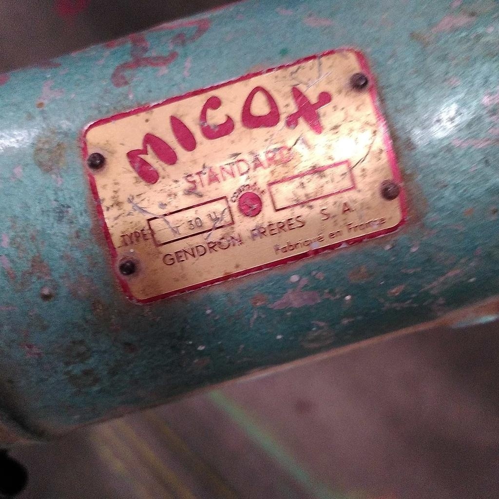

Quelqu'un connaît-il cette machine
Bonjour à toustes,

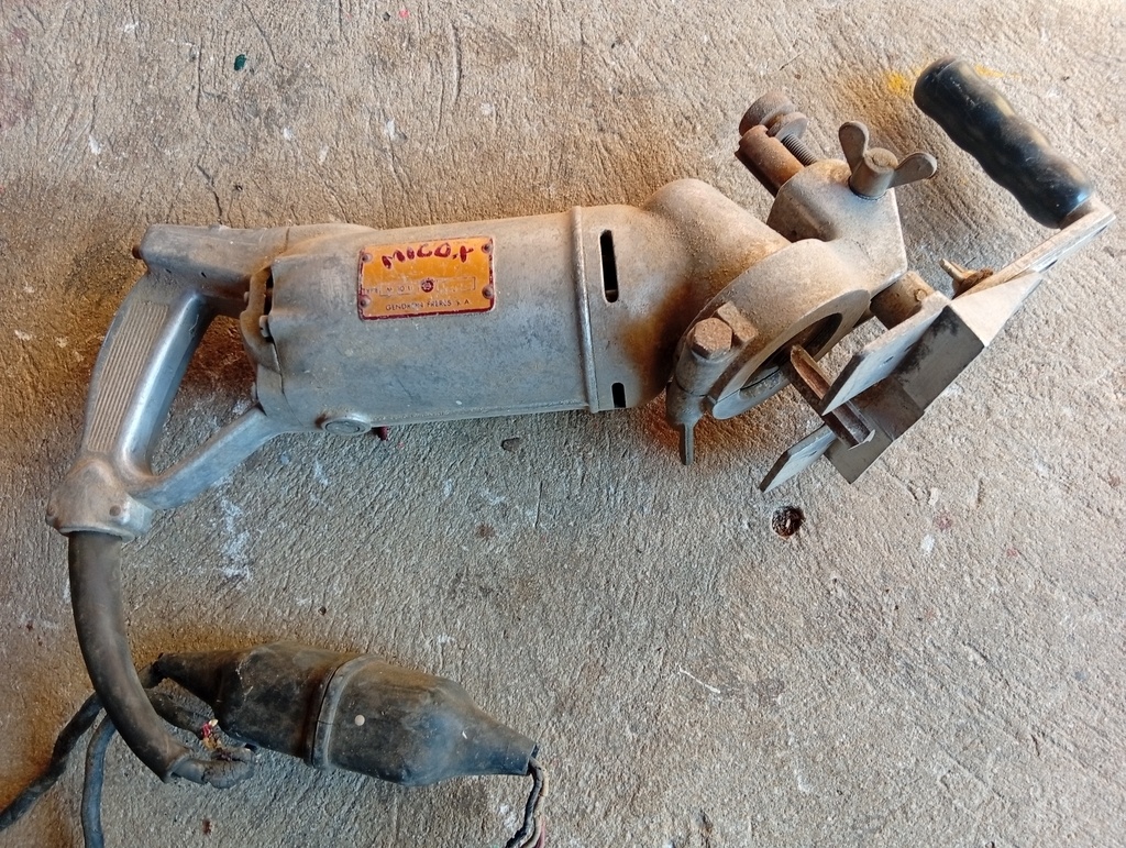

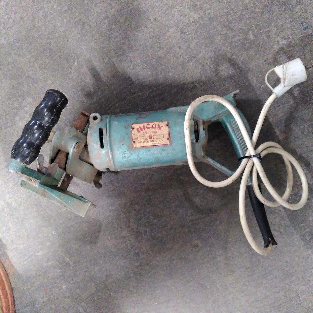

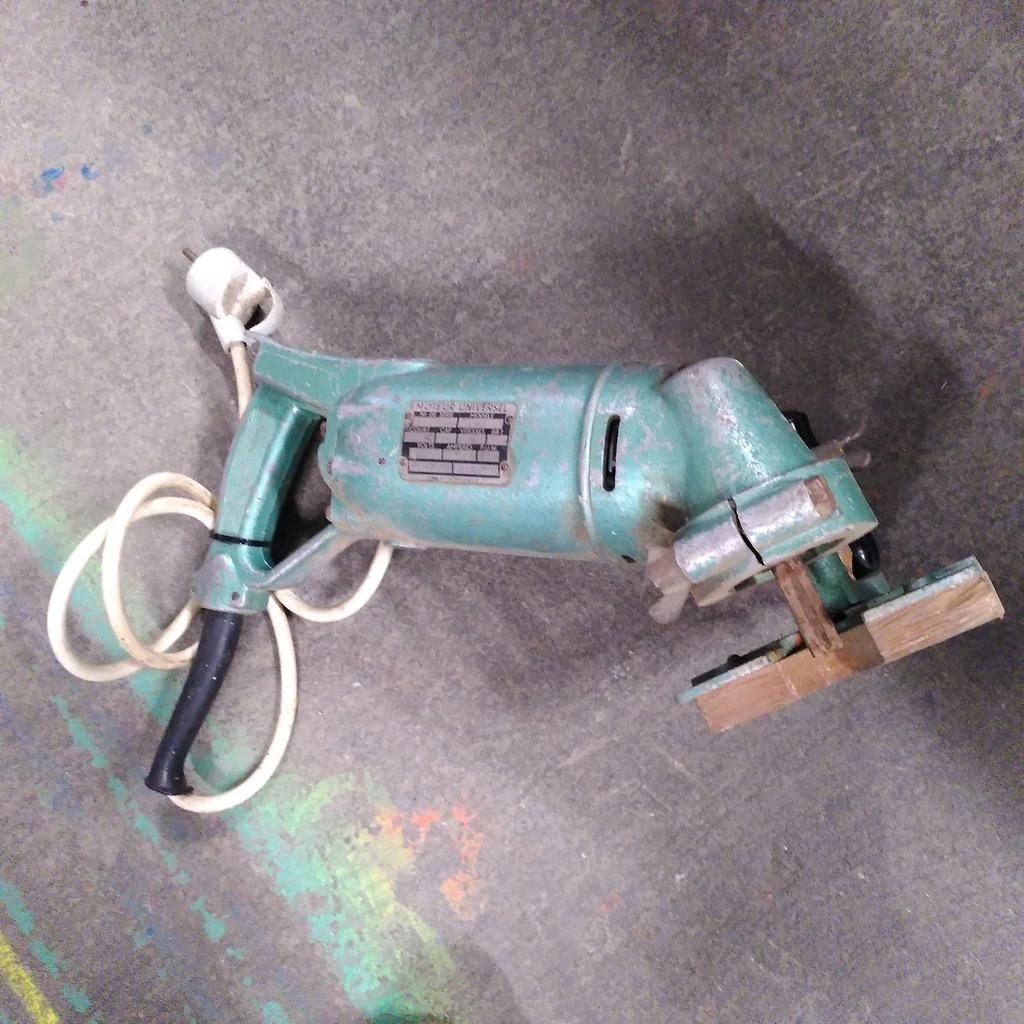

Vu dans une brocante, en état de fonctionnement apparemment...
À condition d'avoir les bras qui vont bien !
Qui peut me dire à quoi et comment on s'en sert ?
Et si ça intéresse quelqu'un, je peux l'expédier, le brocanteur en demande 25€...

c'est plutot une paumelleuse machine dont je me suis beaucoup servi mais sous la marque haffher.

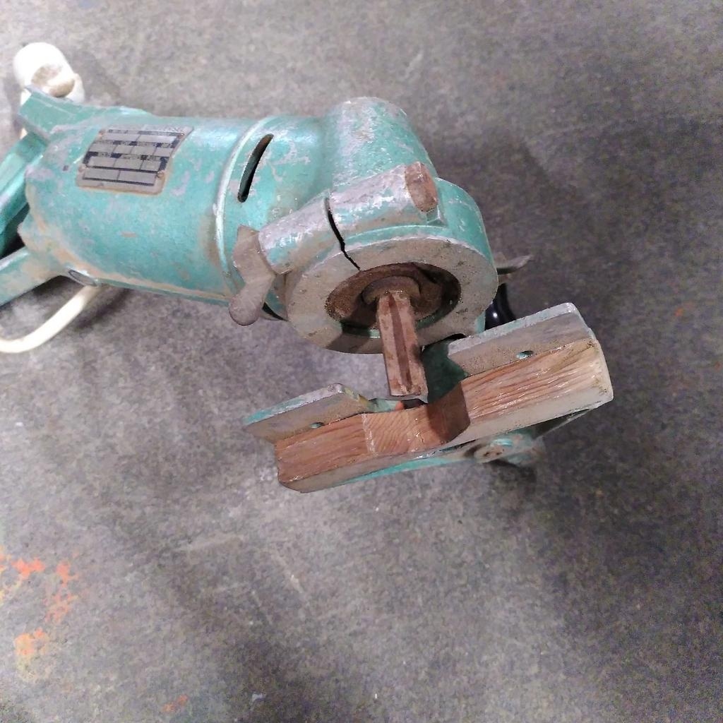

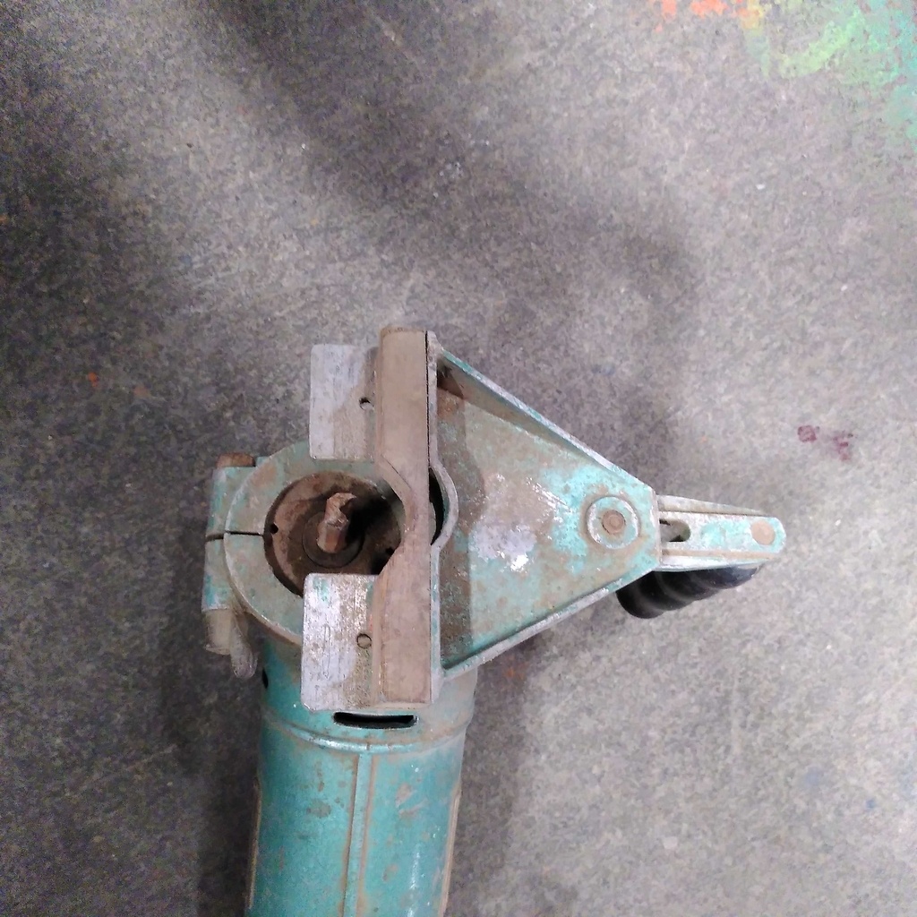

etiennedesthuilliers Une machine dans le genre d'une défonceuse pour faire des rainures à la volée en particulier dans les courbes...
Malijaï
une défonceuse pour des entailles de têtière et de paumelles

Mon père utilisait celle ci en 1960 , ça doit être une paumelleuse, 110 volts 4500 tr, elle a un forêt diamètre 15 .
Pimpon44
Oui, j’en ai utilisé une de marque Élu, ça devait être en 1972...75.
