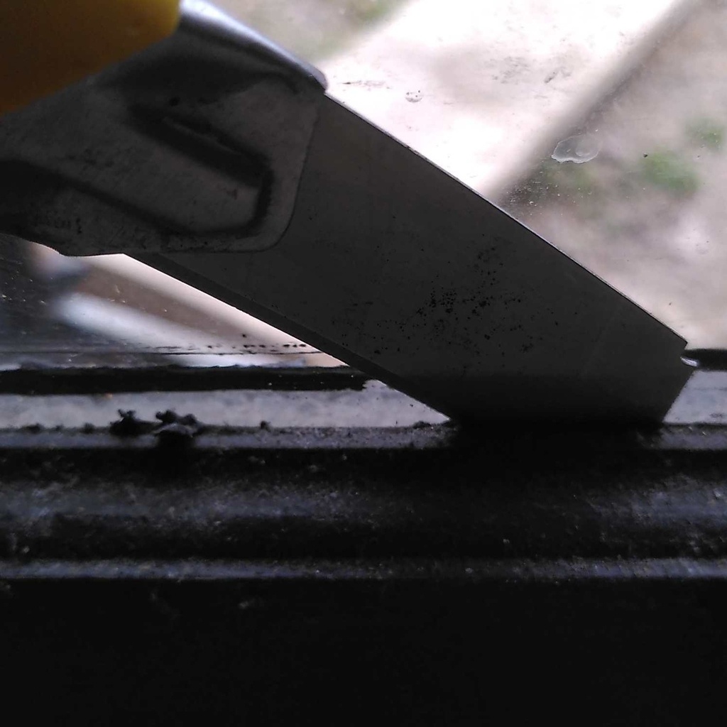

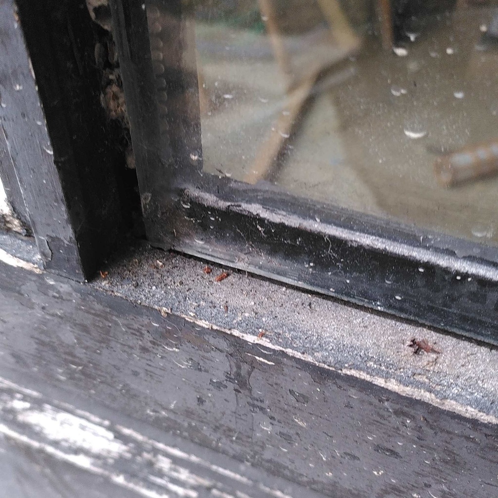

J'ai besoin de conseils pour la dépose de 6 vitrages feuilletés, collés en feuillure avec un mastic noir. (Silicone, butyl ?)
Jusque là, j'y vais au cutter, mais peut-être existe t'il des méthodes plus efficaces...

Salut, idem => au multicoupe ça se passe très bien.finition cutter si besoin.
bon courage !

bonjour comme dit mofran
j'ai vu la technique pour les pares brises
pour décoller certain objet
par exemple miroir coller avec double face je passe un fil
de pêche entre le support et le miroir pour
je me souviens avoir déposer un pare brise, on utilise la technique de la corde à piano, qui est un fil de métal carré de 1mm, ca peut être assez destructif, ca se fait aussi avec du fil nylon.

Quand c'est possible, j'utilise la zinette (scie oscillante).
C'est assez efficace, faut juste faire attention à ne rien abimer.
Mais il faut que l'épaisseur de joint le permette. Si c'est trop fin c'est compliqué.
Bon courage, je sais à quel point ça peut être ch*ant à faire.
