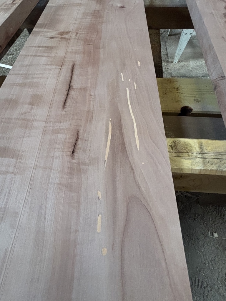

Tu as raison, j'ai écarté ceux qui présentaient des petits trous visibles, mais au corroyage d'autres apparaissent 😅

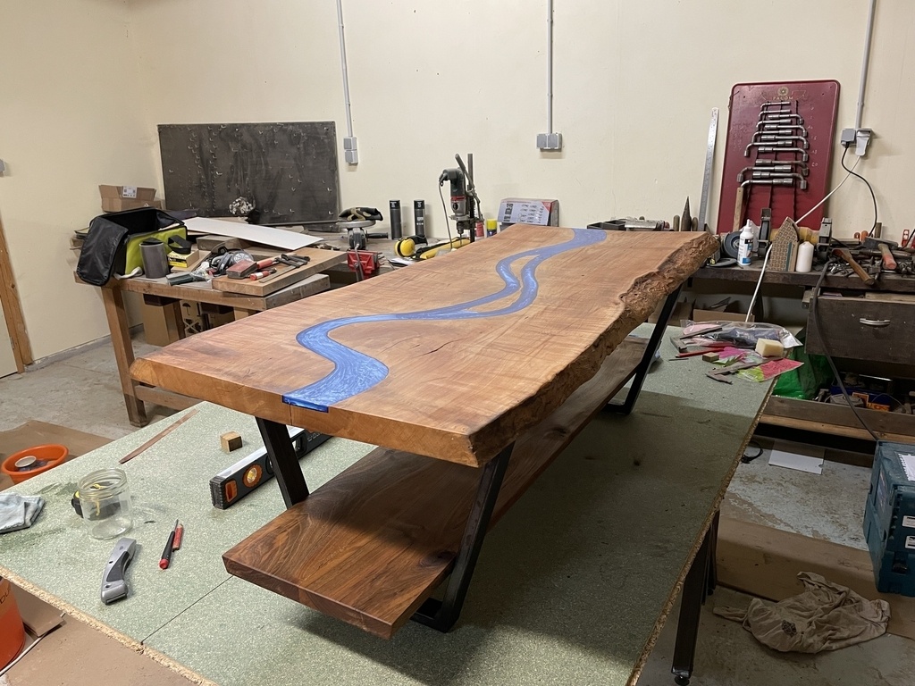

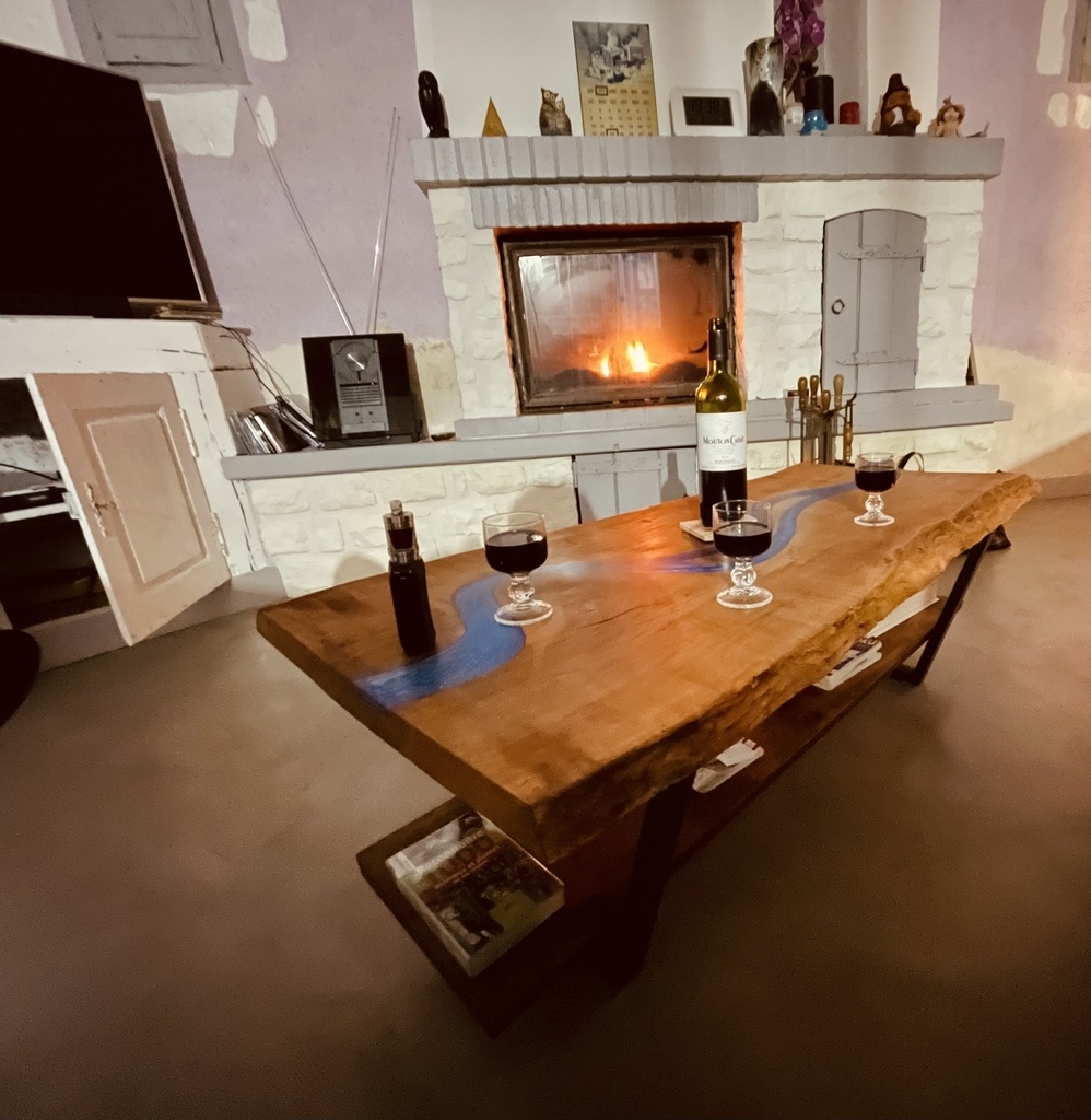

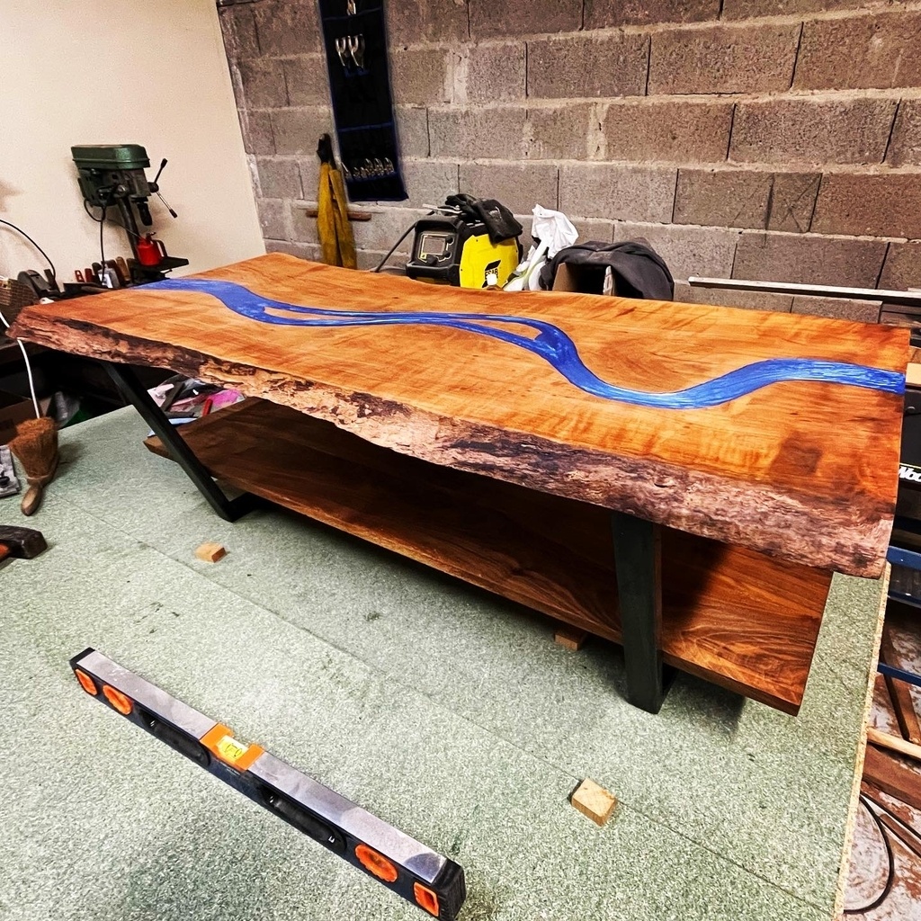

J'en ai déjà utilisé un bout pour réaliser une petite table basse pour mes parents avec "fausse" rivière de résine bleu (couleur adorée par ma mère) à mes débuts de métallier.
J'aime bien le touché hyper lisse qui ferait presque penser à du verre mais avec le côté chaleureux du bois ! Et ça ne bouge pas d'un pouce
Mes parents me disent "il faut t'en servir du bois, nous n'en faisons rien..." (pour ma "défense" 😇)

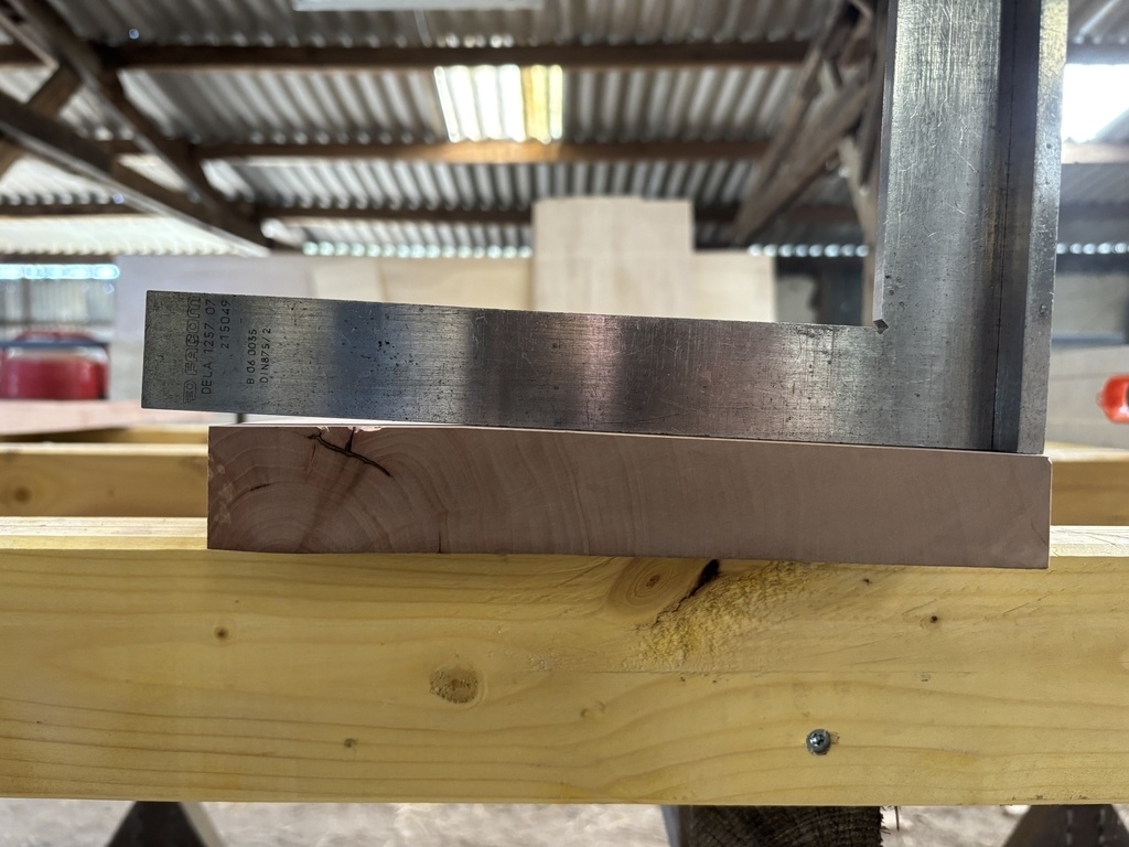

Je me suis retrouvé sur plusieurs plateaux avec un dégauchissage de biais.
(je crois comprendre que je devais maintenir une pression trop forte en entrée et probablement déséquilibrée)
Je travaillais sur une Metabo HC260 (la table d'entrée doit faire 80cm environ) et des planches de 120/130cm...
Aurais-je dû les recouper en longueur ou est-ce simplement parce que je ne sais pas m'y prendre correctement (parce que je n'ai jamais appris ce n'est pas mon métier) ?
C'est fortement probable, cependant s'il existe une longueur max en fonction de la table d'entrée ça m'intéresse !

J'avais oublié que j'en avais pris une photo !!!
Avec une règle alu j'ai regardé et les 2 tables ainsi que les fers étaient bien d'aplomb (visuellement en tous cas).
Bon, les fers laissaient des sillons au milieu (donc abîmés) et quand je me suis décidé à les enlever pour les emmener à l'affutage j'ai remarqué qu'ils étaient réversibles et que l'autre côté était affuté, mais j'avais déjà terminé le dégauchissage...
Vu l'angle (et la longueur de la table qui n'avait pas d'incidence sur mes longueurs), je pense que je peux m'incriminer sans prendre trop de risque... non ?
ps : j'ai dit plus haut que mes planches dégauchies et rabotées "tuilaient" mais elles sont plutôt "arquées" sur la longueur...

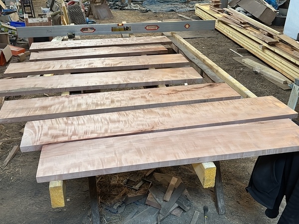

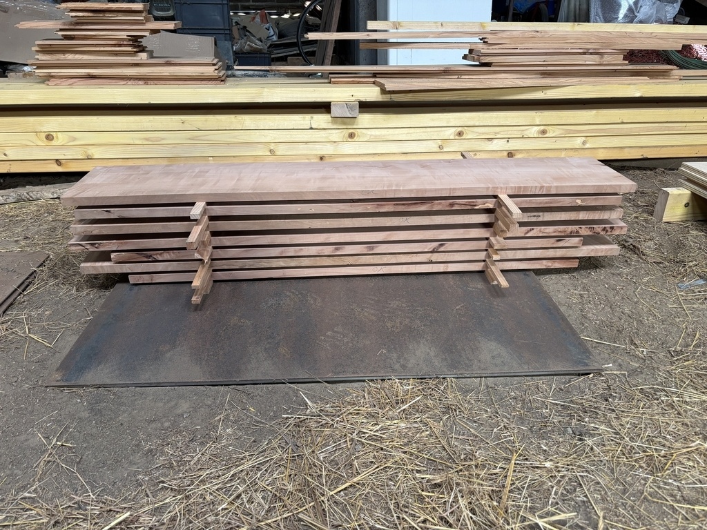

glaude j'ai entreposé comme ça (voir photo) suite à dégau/rabo.
Si je suis la logique qui est la mienne (pas forcément la bonne ?), le fait d'attendre un peu comme tu dis "donne" le sens de tuilage naturel des planches.
Donc si je positionne la plus tuilée au milieu de mon collage et 2 autres de chaque côté moins tuilées il y a des chances (avec structure tasseaux en dessous assemblage avec trous oblongs) que ça contre-balance les déformations ou au contraire tout va partir plus en vrille ?
c'est les planches de contre dosses qui tuilent le plus et il ne faut pas avoir de trop grandes largeurs de planches a assembler; Plus tu les scies , plus tu minimises le problème. 220mm me parait beaucoup, la moitié est mieux C'est un sujet largement traité sur ce site. De même que plus ton panneau sera large plus le risque sera grand.

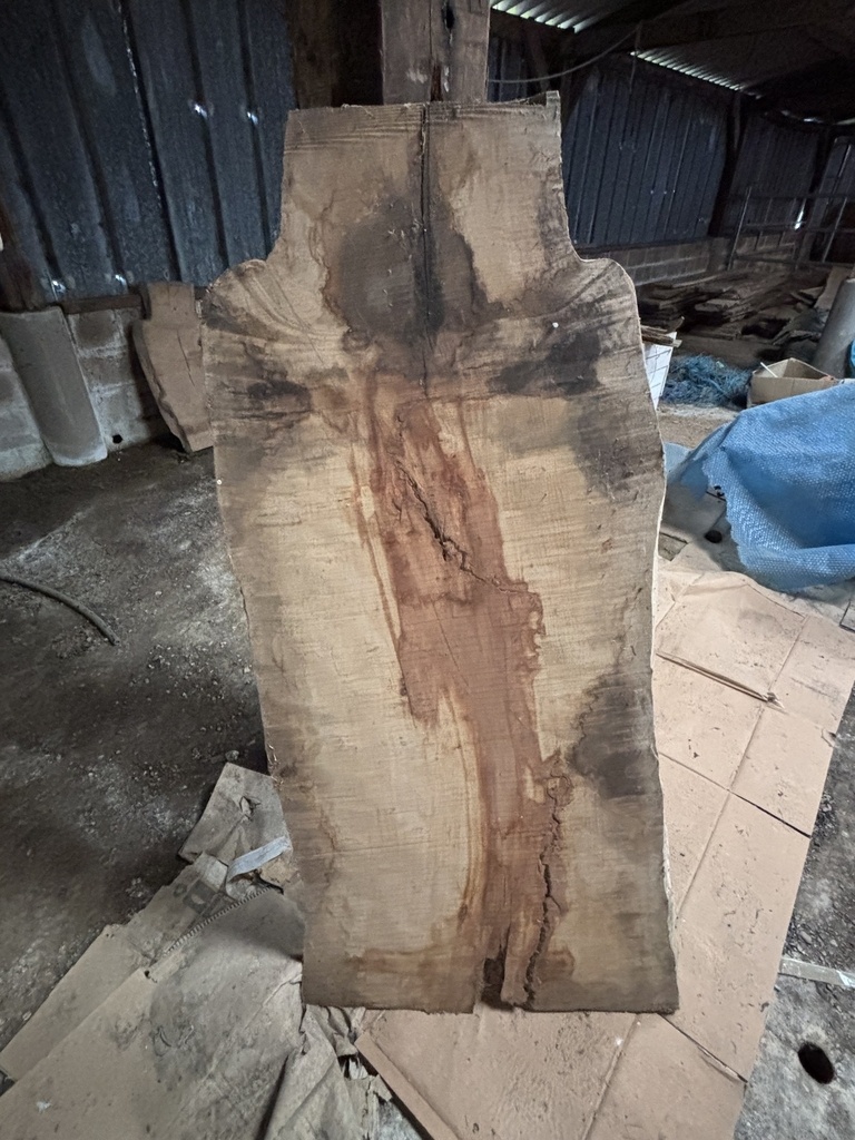

Les planches d'origines font 1m de large environ sur 1m de long, une sorte de boursouflure de l'arbre qui se réduit ensuite à 70cm sur un petit bout.
(Je prendrai une photo demain ce sera sûrement plus parlant).

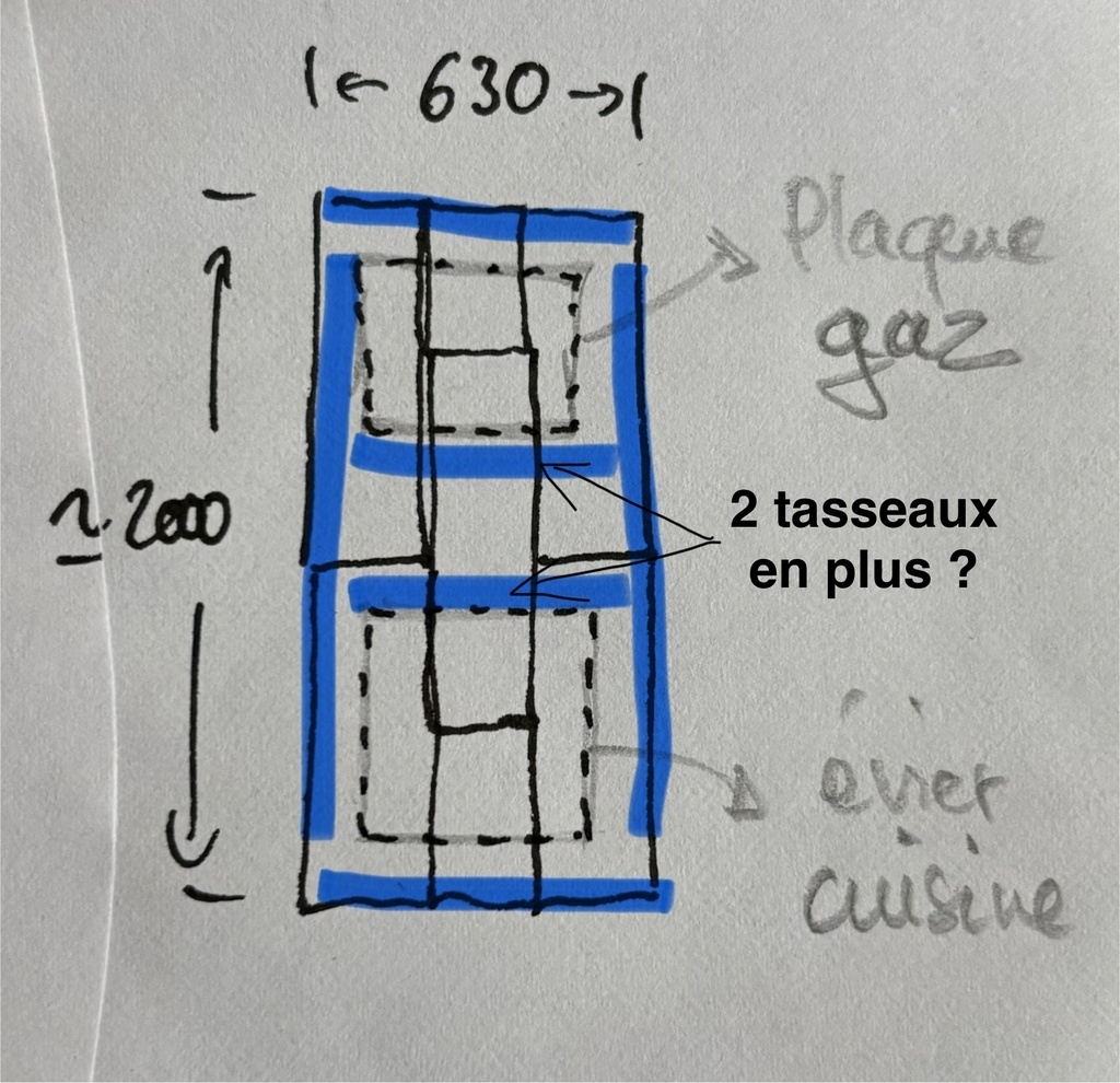

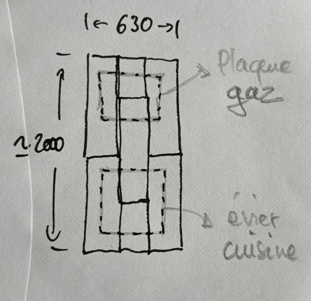

Et j'ajoute ici quelques précisions en photos et crobard :
• Type de planche utilisée (celle en photo je l'ai écarté car je ne pensais pas pouvoir en tirer des largeurs "propres" de 230mm),
• Découpe des morceaux dans ces planches,
• "plan" de collage prévu avec emplacement plaque gaz et évier,

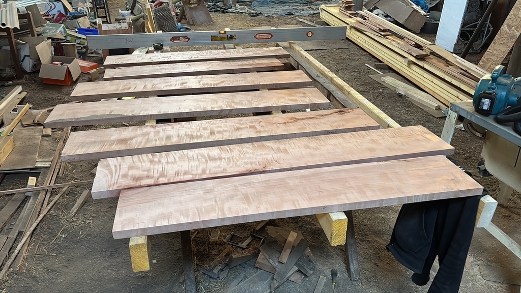

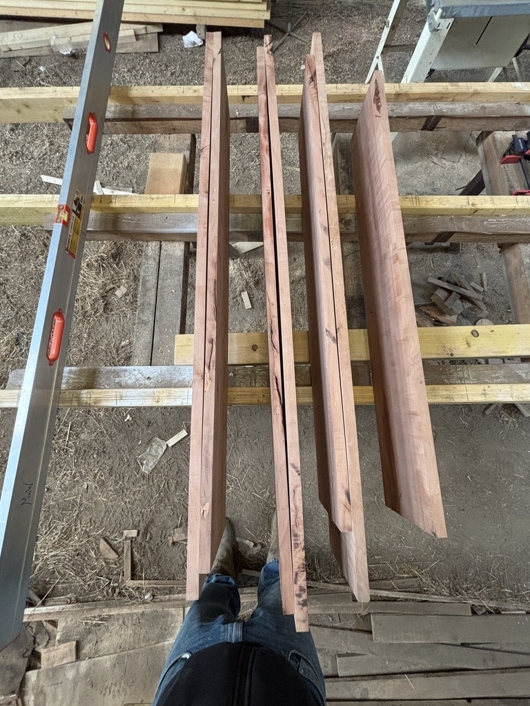

Eh bien je ne pensais pas à autant, mais force est de constater qu'entre hier après dégauchissage (une face plane et un chant de référence) et aujourd'hui fin de rabotage pour obtenir 20mm d'épaisseur, ça tuile déjà !!
Du coup, est-ce que ce serait une bonne logique que de mettre au centre de l'assemblage les planches qui tuilent déjà le plus et de chaque côté celles qui tuilent le moins pour que ça ce "contredise" dans le temps et que ça bouge le moins possible ?
Je mets la photo vue sur chant des planches après rabotage ainsi qu'un schéma de l'assemblage auquel je pense.
ps : le cadre sera effectivement indispensable en dessous pour stabiliser !!
