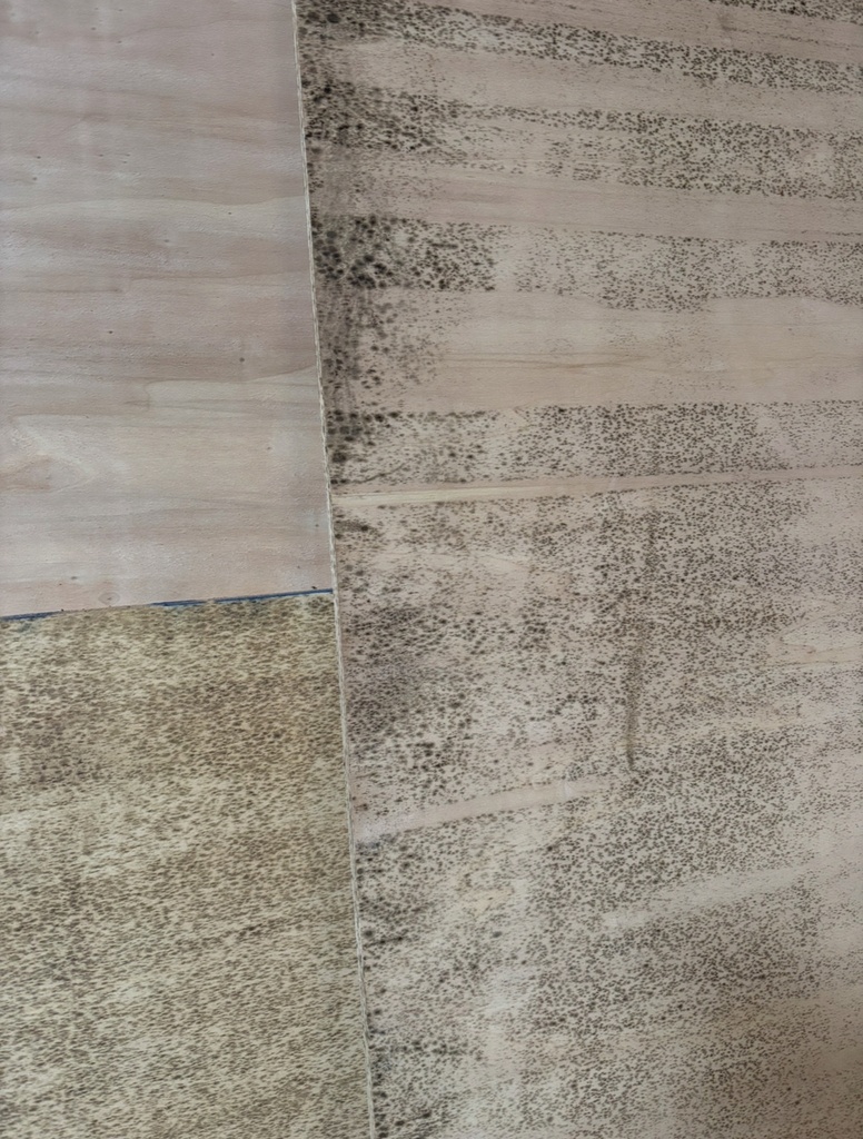

Je suis métallier (le bois n'est pas mon métier) et je me construis une micro maison sur remorque.

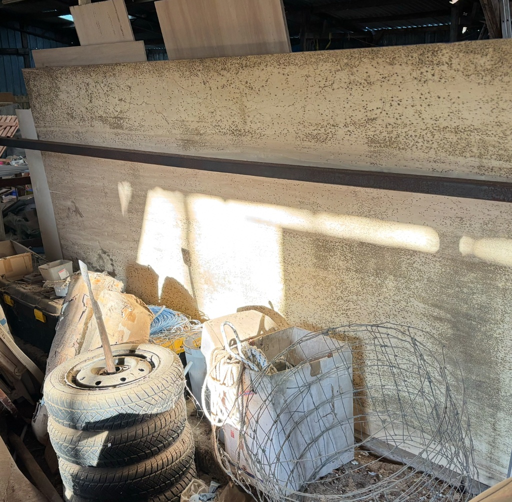

J'ai fait le choix (discutable mais là n'est pas la raison de mon message) d'utiliser du contreplaqué Peuplier pour le parement et les meubles, cependant il est stocké depuis Octobre dernier dans une bergerie (non isolée).
Depuis quelques temps j'ai vu apparaitre des tâches noires à certains endroits des panneaux, voir photos jointes.
Les parties des panneaux en contact ne présentent pas ces traces.
J'ai tenté de pulvériser un mélange d'eau de javel et d'eau afin de ralentir ces apparitions, pensant que ce pourrait être une sorte de moisissures à cause de l'humidité...
Je n'ai pas l'impression que ça ait eu un grand effet !
J'en suis à un stade de la construction ou je (devr)vais pouvoir utiliser ces panneaux.
  • Qu'est-ce exactement que ces tâches si vous avez déjà eu ça ?
  • Comment puis-je m'en prémunir à l'avenir ?
  • Est-ce que ça ce stop/bloque/fixe ?
Et surtout comment les enlever afin de pouvoir utiliser ces panneaux (si pas trop tard ou trop endommagés) comme parement intérieur (8mm) et meubles (15mm), si bien évidemment ce n'est pas un phénomène qui risque de continuer, voir même de contaminer les parements ainsi que les meubles déjà réalisés dans la micro maison ?

J'ai eu le même problème avec des caissons démontables en cp peuplier pour l'aménagement du camion, mais pas aussi développé. Ils étaient stockés dans un endroit non chauffé à l'abri du soleil et parfois humide, conditions idéales pour le développement fongiques, ils étaient aussi sans protection (non peints).
La prochaine fois ce sera fait dans la foulée...
J'ai essayé le vinaigre avec de l'eau chaude en plusieurs passages, puis séchage au soleil, bien ventiler.
Ça permet de rattraper le développement de surface, mais pour la partie qui reste incrusté dans les fibres c'est plus compliqué et pas forcément rattrapable... Il faudra peut être envisager de les remplacer.
J'ai aussi très légèrement poncé (les couches sont très minces, faire attention), re nettoyer et passer une couche de peinture car certaines parties étaient plus touchées que d'autres. Je n'ai pas testé d'autres produits et pour le moment je ne peu pas vraiment te faire un retour sur la tenue de la peinture. Il faut généralement l'appliquer sur support sain.
Il existe aussi l'acide oxalique, peut être à tester sur une petite surface, ces produits risquent d'altérer la teinte du bois.
Il y a bien des produits de traitement fongiques, mais je ne pence pas que l'investissement garantisse le résultat et le temps passé... remplacer les plaques simplement.
Le peuplier reste sensible aux moisissures, mais il est bien pour gagner du poids dans ce type d'aménagements. S'il ce trouve dans un endroit bien ventilé, sans excès d'humidité ou présence d'eau, il n'y a pas vraiment de risques d'un nouveau développement fongiques.

Merci CoB34 pour ton retour !
Je ne compte pas peindre les panneaux, ils doivent rester brut autant pour les parements que pour les meubles.
Au mieux une passe de Rubio Oil 2C dans la partie salle de bain... peut-être !
D'après toi si je ponce légèrement et que ces traces (ces champignons donc) disparaissent, je peux me dire que je suis "tranquille" à partir du moment ou ils seront dans la maison avec une HR ne dépassant pas les 60% !
Cela me semble plutôt une bonne nouvelle !
Faut-il absolument que j'attaque les panneaux au vinaigre ou le simple ponçage pourrait suffire à "détruire" ces champignons ?
Parce qu'ils sont déjà tous légèrement cintrés et bien que je les fixes régulièrement sur toute la surface par vissage (pour les parement ce serait le plus problématique) j'ai peur qu'à les humidifier et tenter de les faire sécher au soleil me les fasse partir dans tous les sens...
Il y aura une lame d'air de 50mm derrière avec ventilation naturelle (donc pas d'accumulation d'humidité possible avec au moins une entrée d'air basse et une sortie haute).
Et oui le choix était pour un gain de poids évident (exit BA13) et je ne voulais pas de lambris... j'aurais préféré un placage en bois noble mais avec la limite des 3.5t en 6x2.55m ça ne laisse pas vraiment de choix.

Oui, le CP peuplier est très sensible, aux stockages ne serait-ce qu'un peu humide.
Et très difficile, pour ne pas dire impossible à récupérer.
DiVagX
Medalegno ok, bon c'est moins encourageant (façon de parler) comme retour 😅
Je vais tenter de les poncer en surface pour voir si je peux sauver quelque chose, si ce n'est pas incrusté trop profondément, sinon ce sera poubelle et achat de nouveaux panneaux 😢
Ce que je ne veux surtout pas c'est avoir à démonter la partie parement au niveau de la douche/salle de bain (càd casser la douche) si jamais je prends le risque de poser le parement en n'étant pas tout à fait certain que le développement fongique ne reprendra pas d'ici quelques temps...

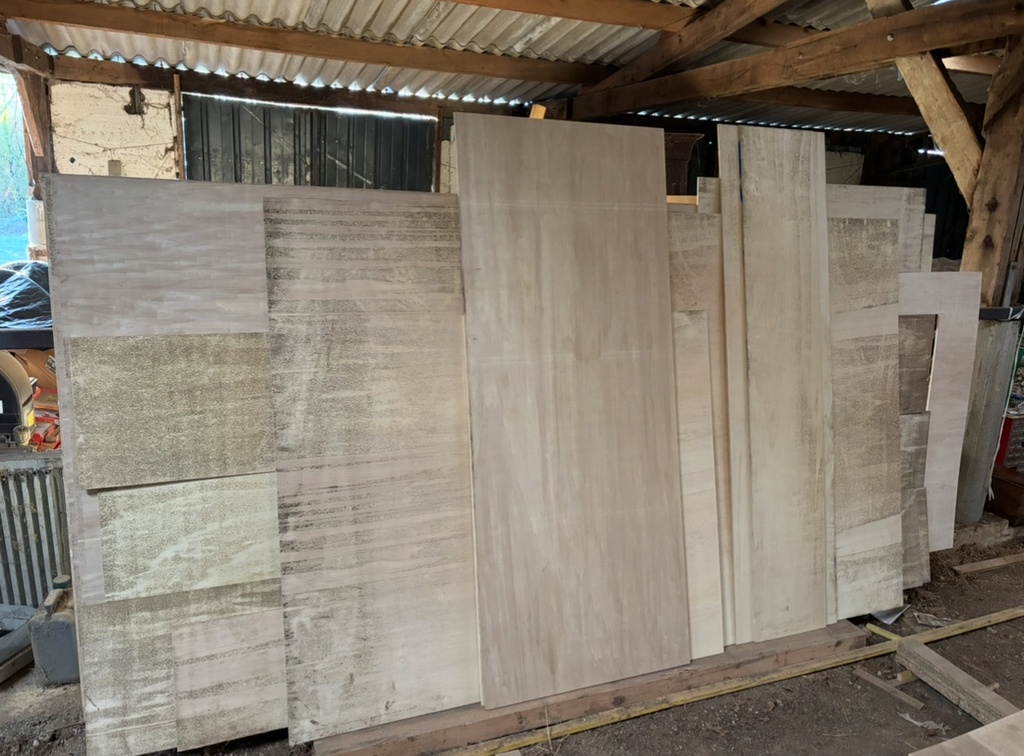

Finalement tout le panneau n'était pas atteint (il était derrière d'autres) et après découpe je m'en sors bien.
J'ai poncé ces traces noires de champignons au grain 80 (j'ai du 36 pour le métal mais je n'ai pas osé pour ne pas percer !).
L'autre face, qui était la moins belle, n'était elle pas mouchetée, du coup après un ponçage rapide elle est devenue la belle face 😅
En tous cas vous aviez raison, je suis resté sur certaines zones pendant un moment, sans enlever totalement ce premier pli mais néanmoins sans arriver à "gommer" totalement ces traces (voir photos jointes). Je comprends donc bien que ce ne serait pas vendable à un client...
Mais bon pour ma part ce ne sera pas la face visible donc je préfère ça que de devoir le jeter !
Merci pour votre partage d'expérience et vos précieux conseils !!

Avec du 80 ! 😅. J'aurais peut être du préciser avec du 120 mini et sans le brusquer, c'est un bois tendre.
Oui pour l'eau et le soleil, je n'ai pas eu de scrupules avec mes caissons, ils sont "indéformables" et de plus forte épaisseur.
Je resterai quand même prudent sur la partie SDB, il va rester des spores sur les bois. Une extraction est prévue dans cette partie ? Le parement des murs de la SDB et de douche sera aussi en cp peuplier ? C'est une partie sensible qui ne va pas du tout aimer le moindre défauts d'étanchéité...
Je comprends ton choix de conserver l'existant, bonne continuation.
