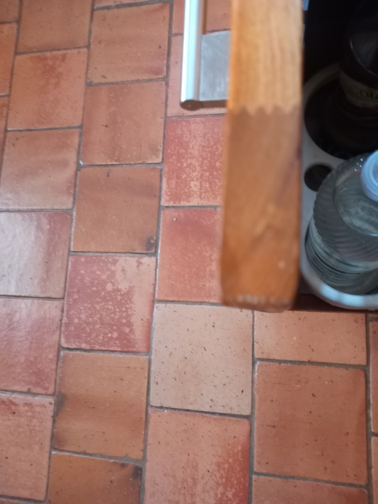

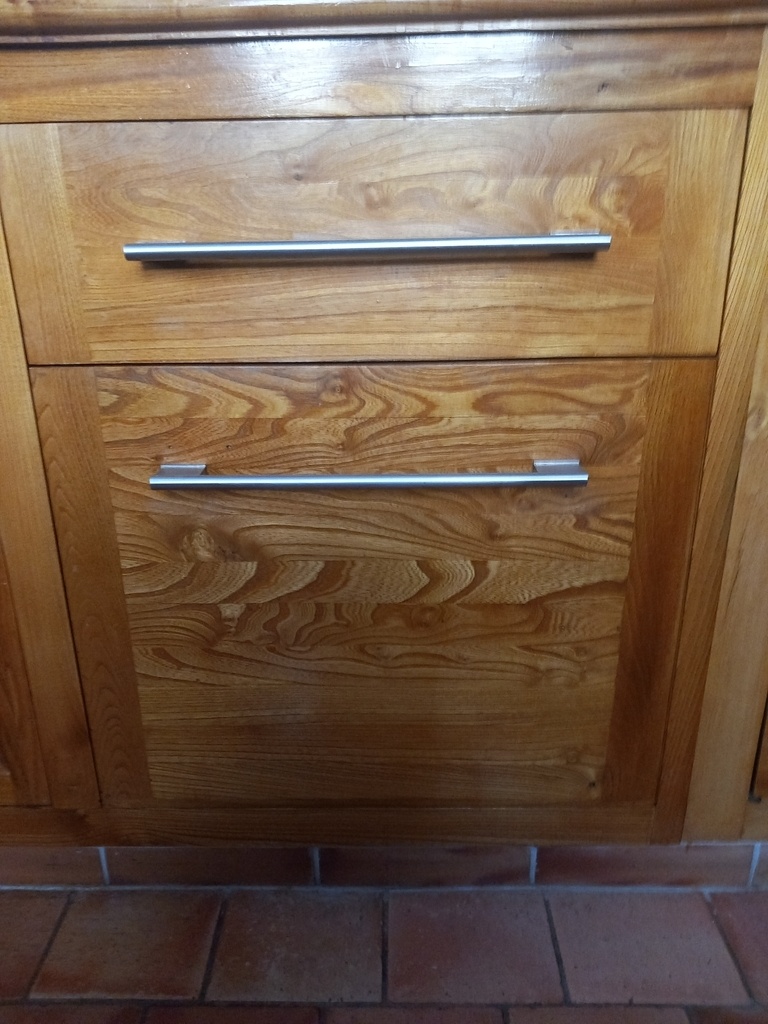

Meuble de 2 ans. à changé trois fois de pièce, chauffée ou non les pièces.
Meuble de 3 ans en frêne. j’ai fait une bricole en arrière face. Il prends le soleil, la pièce est chauffée.

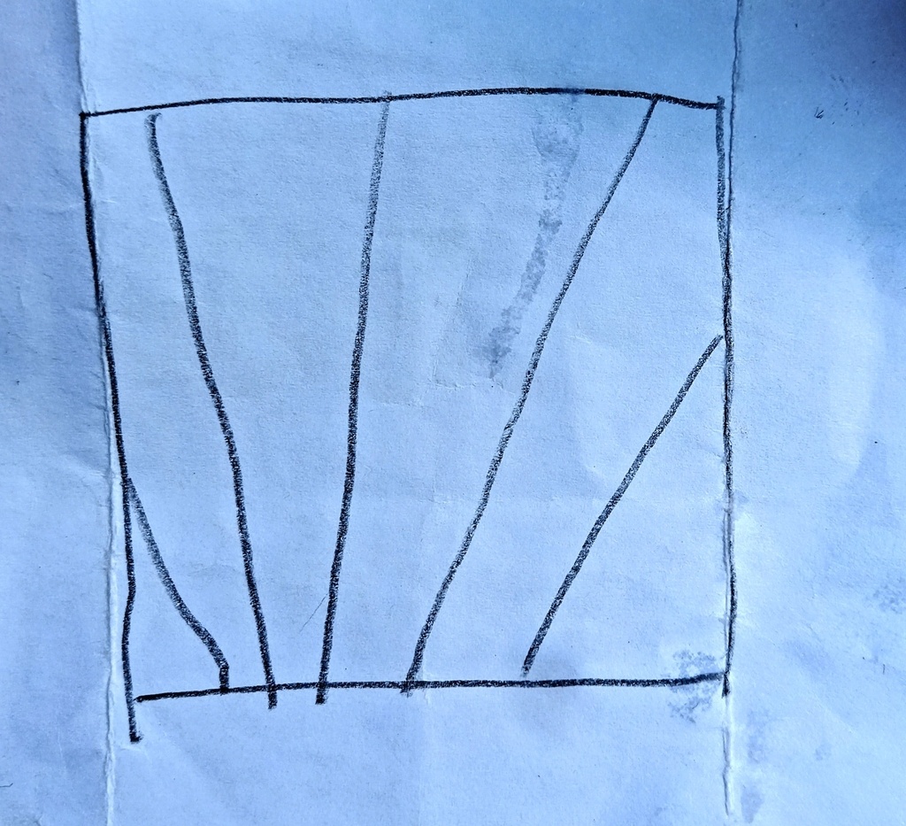

SebD Il y'a de la dosse oui. Un bois parfaitement sec et un collage en "soleil" qui augmente la tenue de la planéïté sur la largeur de la porte.
Pour être franc je ne peut pas affirmer ce qui à marcher. Je nenpeut que déduire de multiples expèriences.
SebD
Merci, pour combler mon ignorance, qu'est ce que le "collage en soleil?"
SebD oh c'est moi qui le nomme ainsi, cela pourrait être en éventail également.
Le but c'est que l'ensemble des fil ne soit pas dans le même sens

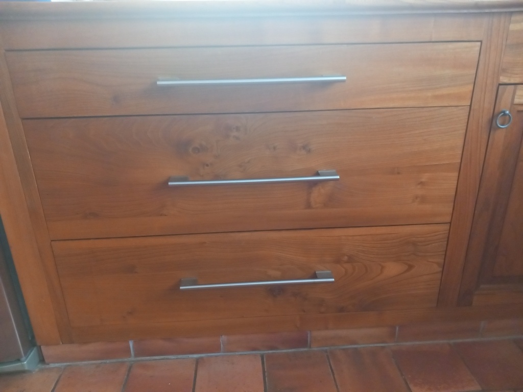

Ces tiroirs ont une vingtaine d'annees
