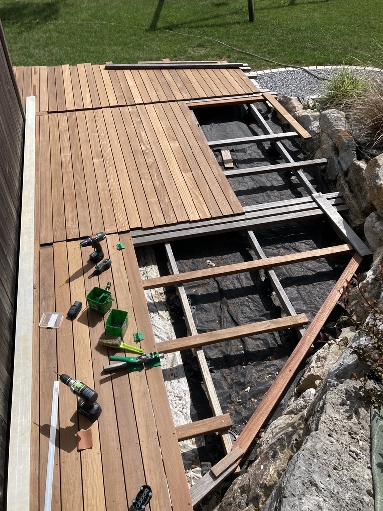

Petit conseil pour les cales sous les lambourdes, j’achète des dalles en caoutchouc naturel pour mettre sous les machines à laver en 1000mm x 1000mm et je les découpe moi même. Ça coûte 15€ chez bricolmatitoutil contre 3 fois ça si c’est découpé dans des petites boites.
Pour les lambourdes je trouve que les exotiques aboutés sont bien moins chiantes à poser parce que parfaitement droites, de plus elles sont bien moins dures que les lambourdes en massif (je crois que les bois choisis pour le collage sont un peu plus tendres)
La protection sur les lambourdes c’est utile notamment pour les protéger les assemblages vissés.
Comme dis il y’a 11 jours, le plus chiant c’est la visserie et les mèches. Il vaut mieux privilégier des diamètres imposants (5mm), les plus petits deviendront un enfer.

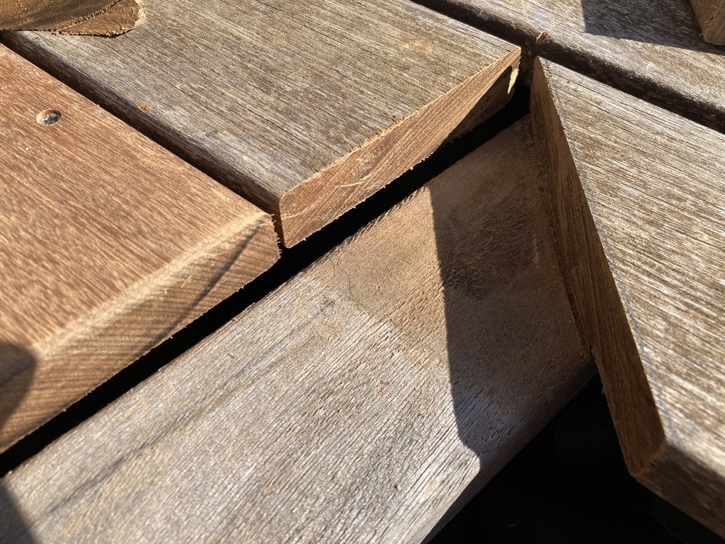

Benoit95 sur celle-ci j'ai passé une dizaine de mèches.

Oak le rendu est top. bravo

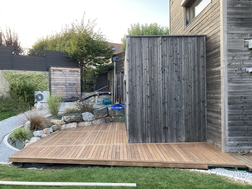

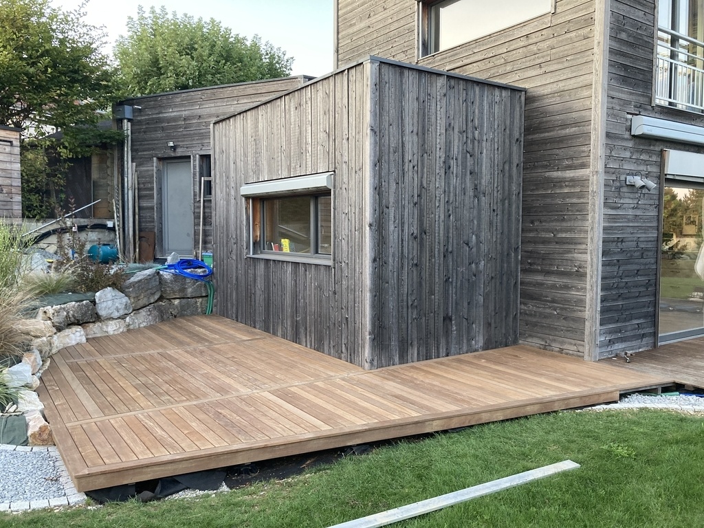

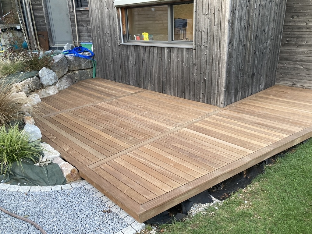

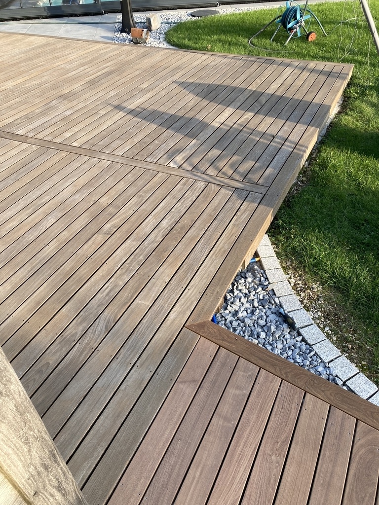

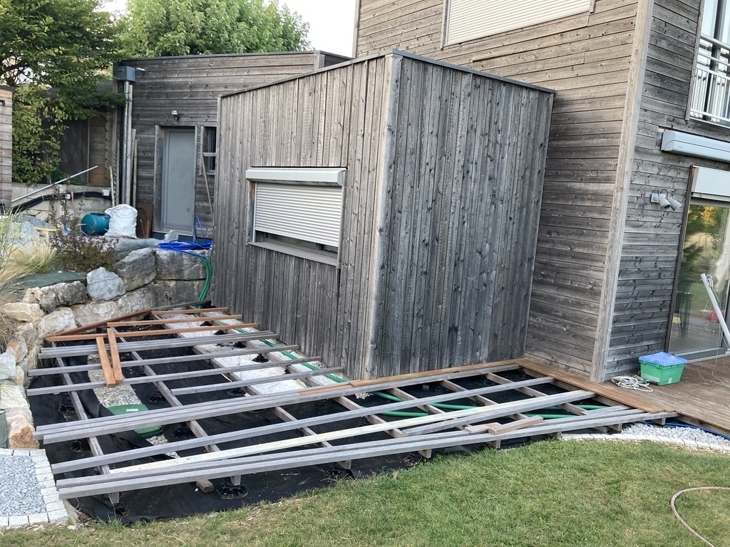

J’ai fait une terrasse en Ipe sur double lambourdage en Badi (bois exotique) et plot réglables en 2015
Pour le choix de l’essence, le mélèze peut se transformer en pelote a épinglé.
Le seul bois classe 4 naturel potentiellement local est le robinier faux acacia.
J’ai eu l’occasion d’essayer le frêne therme chauffé, l’odeur est très désagréable à la coupe mais aussi une fois posé, le bois est très cassant,et les échardes assez agressives!
1/ j’ai pas mis de bande étanche sur les lambourdes il y a 2ans j’ai fait une extension et j’ai recoupé une des lames de la partie de 2015 pour faire une jonction avec l’extension.
Le bois n’a pas bougé! J’ai gratté la lambourde, elle est comme neuve.

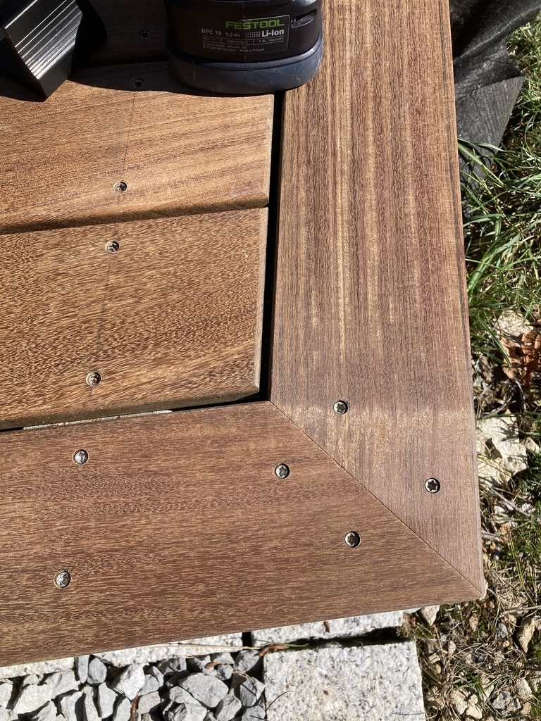

2/ les lames font 20mm d’ep,les vis 5x50mm avec double filetage, c’est Spax a petite tête, elle se noie dans la lame, il faut un foret dédié pour le lamage mais pas besoin de butée de profondeur. En revanche pré percage des lames et des lambourde obligatoire sur toute la longueur de vis. J’ai pas cassé une vis sur les 2500/3000 posées
5/ oui une légère pente c’est bien.
J’ai 0,9% mais c’est purement arbitraire, j’ai utilisé un niveaux de 2m et une cale de 18mm pour régler la niveau.
En revanche je vois bien que l’eau suit bien la pente.

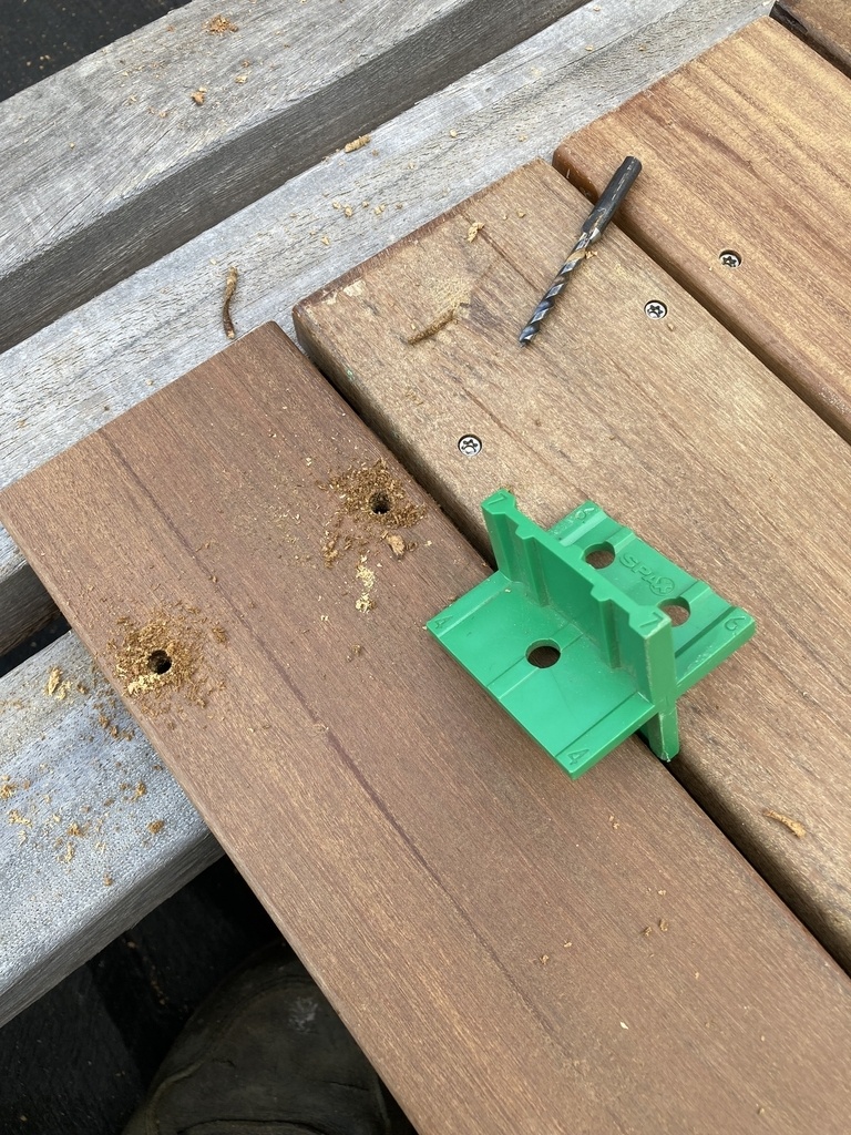

Benoit95 J'ai passé 6 ou 7 meches Spax, mais j'ai fait tous les pré percages au foret a metal (2 ou 3 forets usés) sur la longueur de vis + un petit quelque chose pour etre sur de pouvoir visser et surtout devisser au cas ou sans casser de vis.
Une visseuse avec un bon couple en petite vitesse est un plus pour pas casser de vis ou fendre de lame.
J'utilisais la meche spax Ø4.1mm uniquement pour faire le lamage en passant dans le pré trou en 4mm. Et ben meme comme ca toutes les mèches ont fini bleues quelque soit le vitesse de rotation.
A la fin c'est pour de l'abrasion thermique que de l'usinage.

Il faut isoler tes lambourdes du béton avec des cales drainante en plastique
Benoit95
Le Bois d'Yv, effectivement ça semble judicieux. tu as un exemple de cale qui pourrait convenir? j’ai déjà fait des plots béton dans du tube PVC de 100mm. quand le béton sèche, il y a un léger retrait et il reste une petite cuvette de 2mm qui se retrouve sous la lambourde et qui retient l’eau.
Le Bois d'Yv
Tu peux facilement trouver des cales fourchettes en assortiment de 2-3-4-5 mm, empilables.
J'utilisais aussi des cales Klod rectangulaires de 2 à 20 mm qui étaient chères mais top. Je n'en trouve plus.
