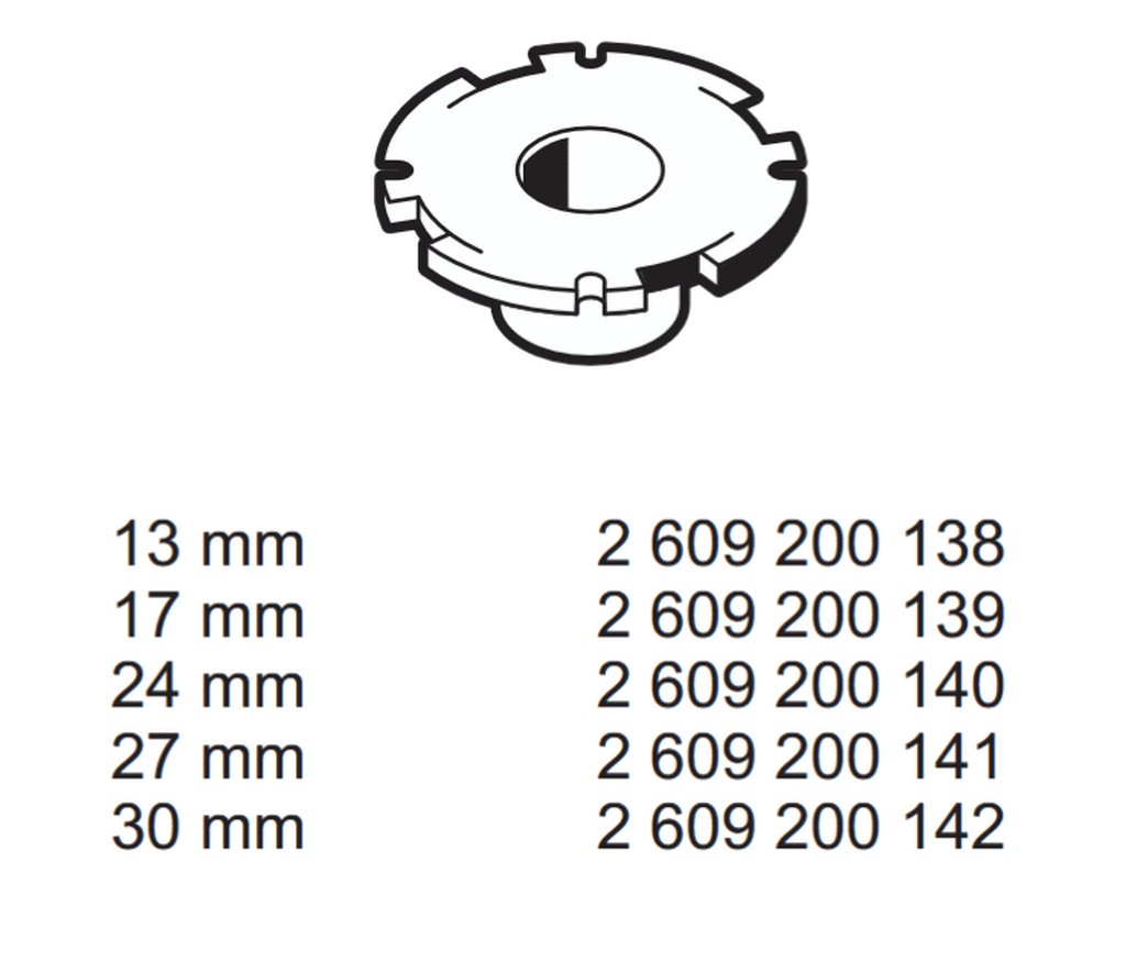

Bonjour à toute la communauté,
Je suis le petit nouveau de service ( bientôt 64 ans bientôt menuisier)...
Je voudrais des bagues à copier pour ma défonceuse Bosch pof 1400ace, peut on me renseigner sérieusement car j’ai vue que l’on peut se tromper sur le produit , référence, compatibilité et qualité ( le plastique pas top qui se déforme).
Je vous remercie, j’ai envoyé un mail a Bosch ce jour , peut être ils répondront.

Tu as un coffret Bosch RA1125 en vente sur Amazon qui comprend 6 bagues au format impérial et une bague compatible Leigh / Trend etc.
Je ne l'ai pas essayé. Dans les commentaires, certains disent que c'est compatible ACE 1400 et d'autre qu'ils ont dû un peu limer les ergots. Méfiance quand même.
Ce sont des bagues SDS tout métal comme la bague de 17mm livrée de base avec la machine.
Le kit est à moins de 60 €, moins cher que 2 bagues à l'unité.

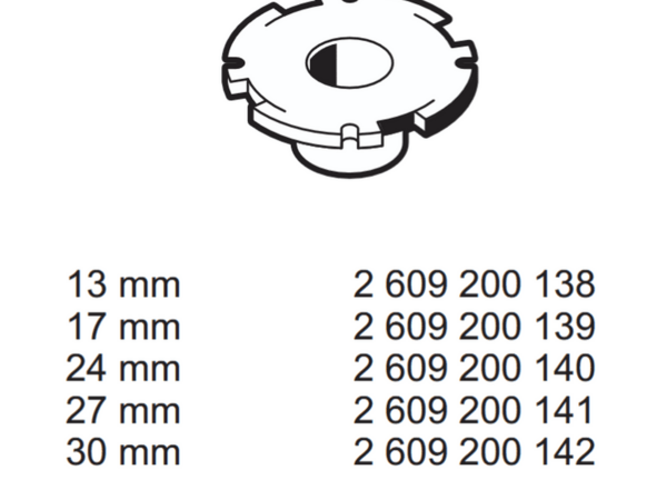

bosch-diy.com/...29524-fr-fr.pdf
Page 109 de cette documentation.
