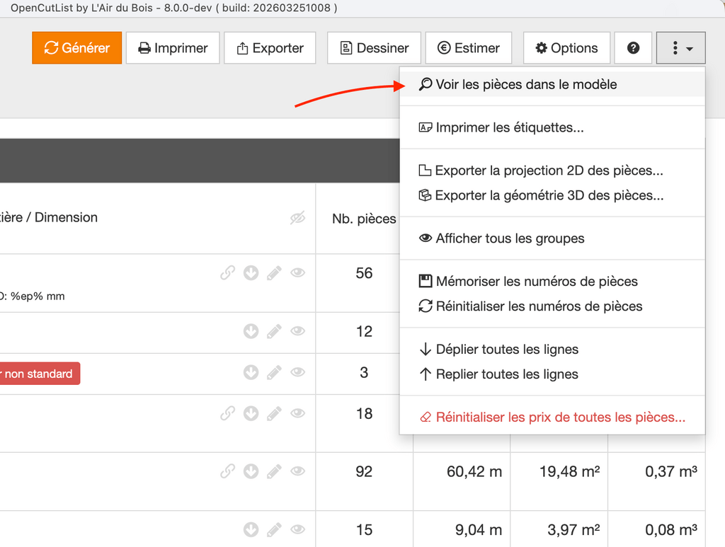

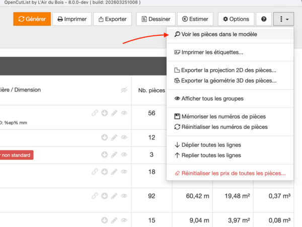

Pour vérifier si tu as les pièces voulues dans la liste, je t'invites à utiliser la fonctions "Voir les pièces dans le modèle" qui va mettre en surbrillance rouge toutes les pièces détectées.

re j'ai trouvé la solution pour déctecter les pieces pas transformé en composant dans un ouvrage . j'avais un plugin "céer une vue éclatée"(je ne me rapelle plus ou je l'ai obtenu)puis ensuite dans la feuille de débit comme tu me l'indique je passe par "voir les pieces dans modéle" et magie on vois trés bien les composants en rouge et les groupes dans leurs textures, ce qui permets la correction. si ca peut servir a d'autres ou simplement pour verifier avant de se fournir la camelote. merci du petit coup de main
