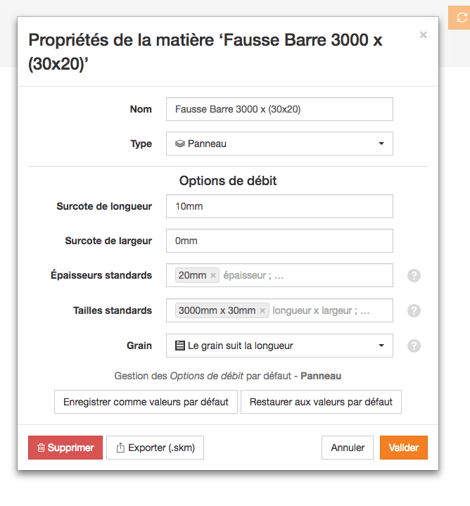

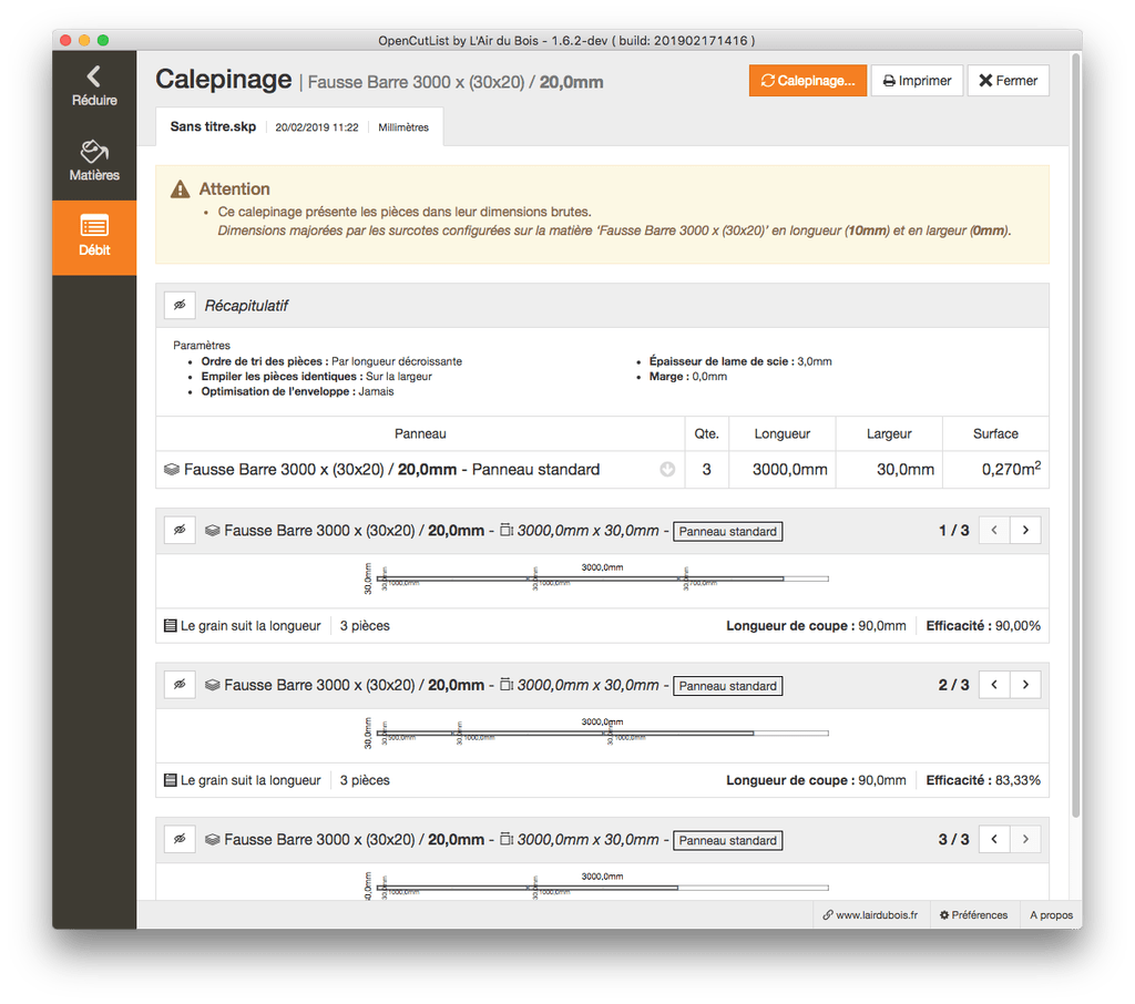

Sinon, en attendant, tu peux faire à peu près la même chose en trichant. Et en mettant tes barres comme des panneaux. Il n'y a plus la section, mais que la largeur. Mais c'est gérable.
Et dans ce cas, tu auras use sorte de calepinage de barre.
Exemple :
  • Bien mettre la surcôte de largeur à 0.
