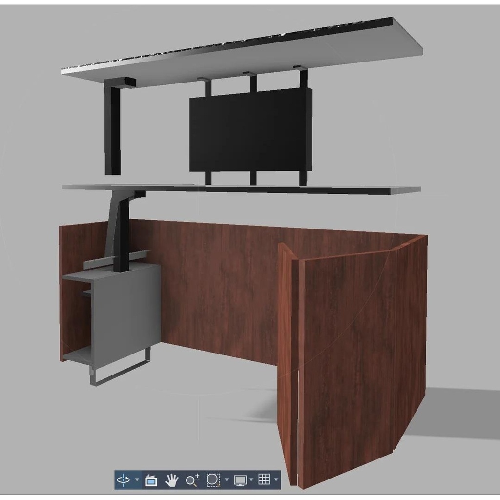

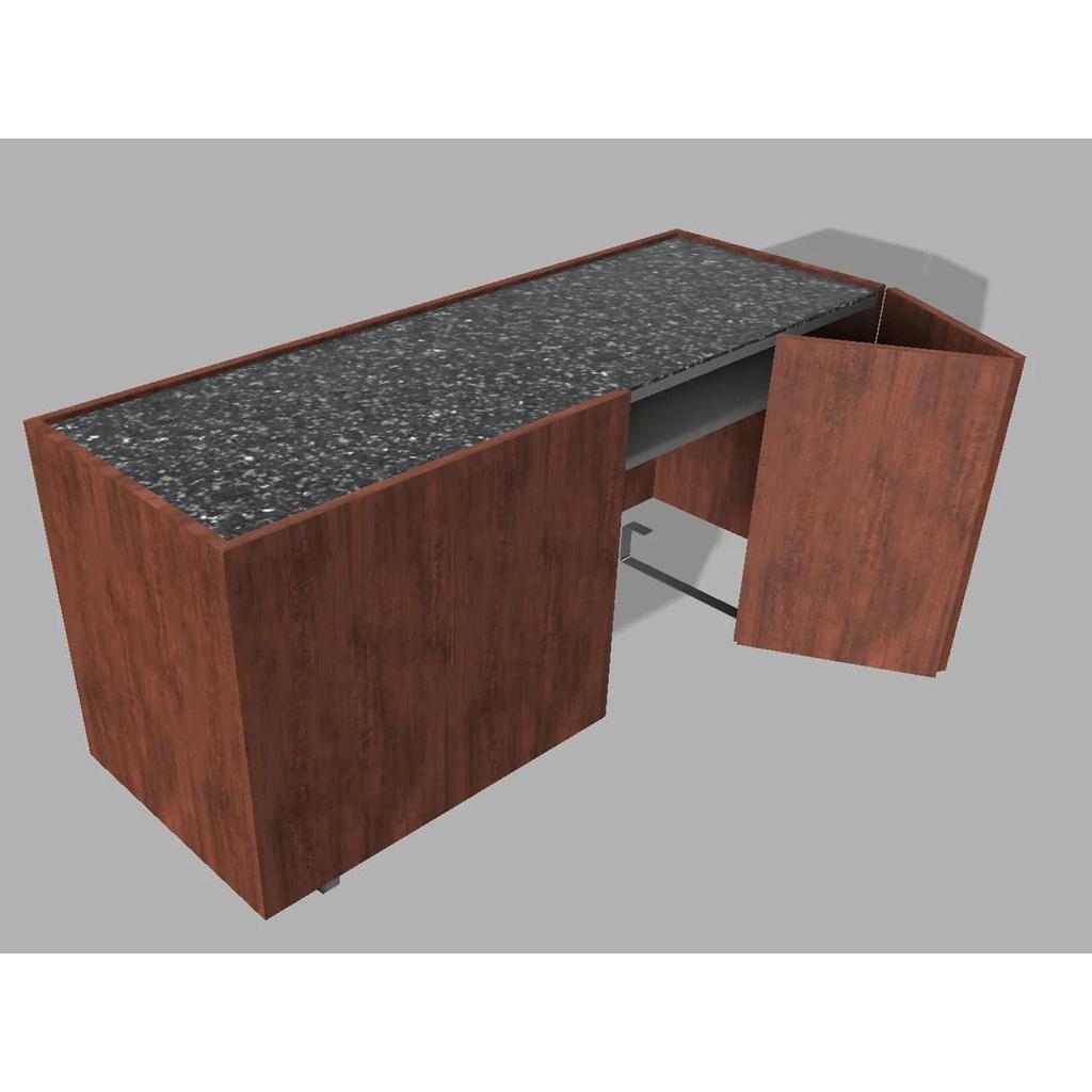

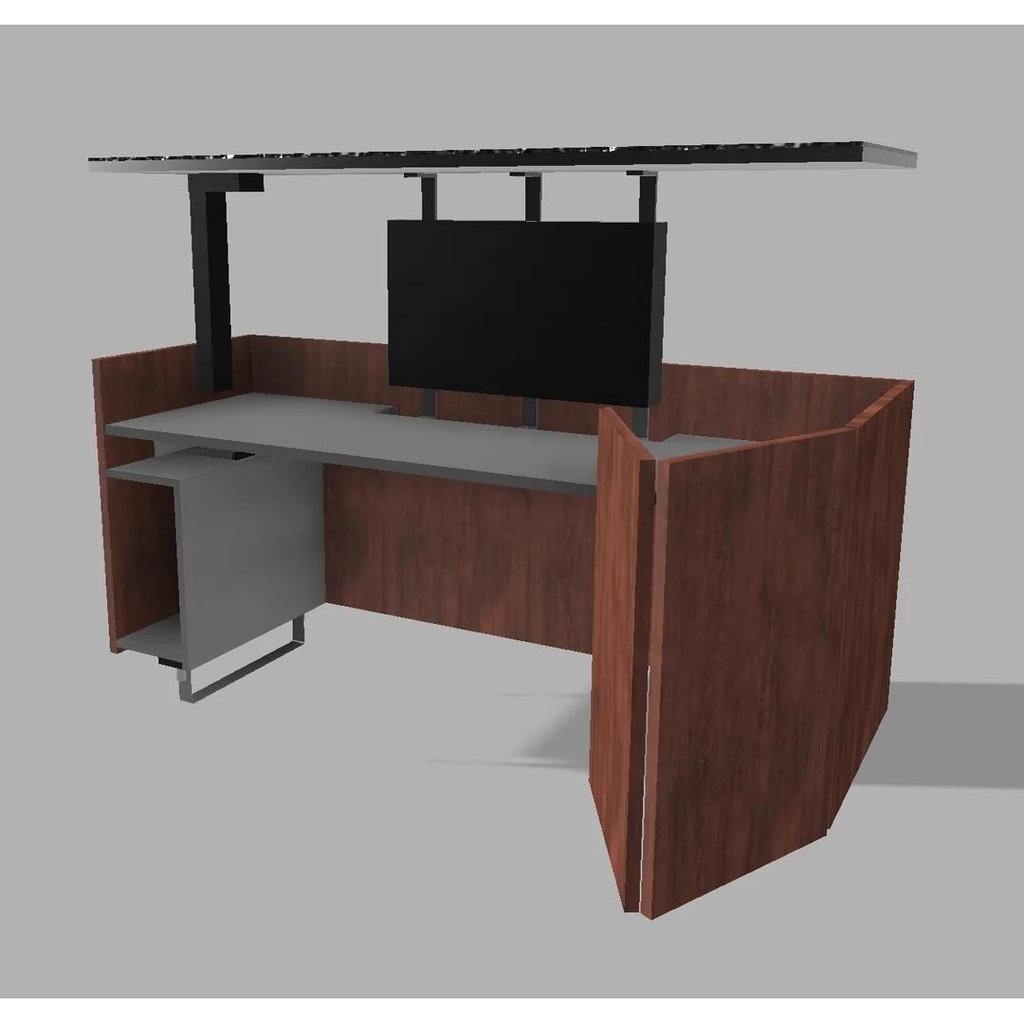

Je poste ici pour avoir vos conseils sur un projet en cours : un meuble sideboard destiné au salon qui, une fois les portes ouvertes, révèle un vrai bureau assis-debout motorisé.
Objectif : que le meuble s’intègre harmonieusement dans un salon sans ressembler à un bureau. Je suis grand et j’ai des problèmes de dos, donc j’ai prévu deux moteurs indépendants (quatre pieds au total) : un pour le plan de travail et un pour fermer le meuble.
Ma principale question du moment concerne les portes centrales (les deux portes du milieu qui s’ouvrent pour révéler le bureau) :
Comment bien fixer ces doubles portes ?
Les seuls points d’appui sont sur les côtés (pas de montant central). Quelle type de charnière recommandez-vous ?
  • Comment ouvrir les portes, avec des charnière ou un rail ou autre ?
  • Charnières invisibles ? Charnières à recouvrement total ou partiel ?
  • Avez-vous des retours d’expérience sur des portes assez larges sans support intermédiaire ?
  • Largeur de la double porte 45x70 x2 épaisseur 27mm , Type de bois non défini.

Dommage que tu ne donnes pas plus de côtes, pour ce bureau. Mais d'après les dimensions que tu indiques pour les portes, j'imagine qu'il aurait une longueur totale d'à peu près 1850, et une hauteur 750 (sauf à ce que tu prévoies, en position rétractée, une hauteur hors standard, du fait de ta grande taille).
J'oubliais, dommage aussi que tu ne dises plus sur toi, dans ta présentation, et sur ce qu'est ton expérience... Parce que là, tu t'attaques à un gros défi, en termes de mise au point !
Concernant ta question sur les portes, tu indiques une épaisseur de 27mm, ce qui donnera des portes très lourdes. Déjà, il faudrait réduire cette épaisseur, ou trouver un matériau léger, pour réduire cette contrainte.
Impossible de mettre un système de rail ou suspente, sauf à être visible ou gênant au sol, donc on oublie.
La solution que je vois, serait d'équiper les portes "centrales" d'un appui, une roulette multidirectionnelle au sol, afin de soulager le poids et éviter/limiter les porte-à-faux et déformations, lors des manœuvres d'ouverture.
Plus un système de loqueteaux magnétiques, éventuellement placés et noyés dans un tasseau sous ton plateau, pour être plus discret. Ceci dans le but d'assurer la meilleure planéité possible, une fois les portes fermées.
Pour le reste, tu ne prévois qu'un seul mécanisme de montée/descente, en extrémité gauche, pour chacun des plateaux ? Ou tu n'as représenté que ceux-là, pour plus de visibilité ???
S'il n'y en a qu'un seul, je te conseille fortement de faire un prototype de motorisation complet, c'est-à-dire avec les plateaux en tailles et en poids réels. Parce que ça risque d'être très souple, avec une longueur de 1800... voire inutilisable, du fait de cette souplesse.
Pour le choix des matériaux, il vaudrait mieux privilégier des solutions les plus légères possibles, tout en étant rigides, au moins pour ces plateaux et les portes, avant de se préoccuper de la finition. Ça n'est pas le premier des problèmes que tu as à résoudre.

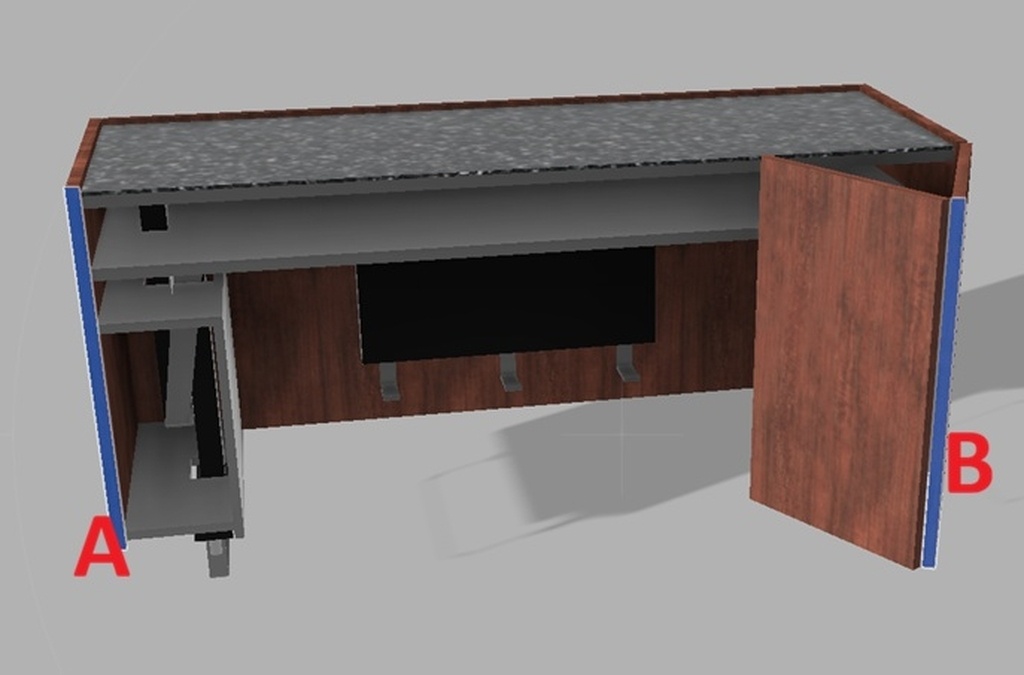

J'ai 2 type de charnière. (voir image ci-dessous)
  • Point A (Supporte 2 portes)
  • Point B (Supporte 1 porte) Je me suis dis qu'avec 27mm de large, je pourrai mettre des charnière invisible.
Quel type de charnière utiliser et combien ?

OK, je confirme ce que je disais, après lecture de ton profil. Avec seulement une expérience que tu qualifies de "basique", en matière de travail du bois, tu t'attaques là à une réalisation très pointue et exigeante. Pareil pour l'outillage dont tu disposes.
Pour les deux mécanismes de montée/baisse, ta précision m'avait échappé, désolé. Je suis rassuré, au moins concernant ce sujet.
Pour les articulations de portes, des charnières invisibles peuvent convenir, pour ta liaison porte/coté du caisson bas. Elles seront encastrées sur le plat intérieur de la porte. Et des charnières articulées, entre les deux portes, encastrées dans les chants, cette fois. (exemples en image, ci-dessous).
Ces quincailleries sont tout à fait adaptées à des épaisseurs de 18mm ou plus. Nul besoin d'aller épaissir outre mesure tes portes pour les accueillir, donc.
La roulette, ou autre système de soutien au sol sera indispensable. Sans une telle précaution, tu verras très vite que tes ensembles de 2 portes auront tendance à gauchir, à se déformer, au moment de l'ouverture, jusqu'à atteindre la position totalement ouverte.
Autre problème, les deux fois 2 portes auront tendance à piquer du nez, une fois fermées.
Pour les panneaux, des solutions légères existent... mais qui ne se trouvent pas chez tous les négociants. Des panneaux composites, alvéolaires, par exemple. Ici, avec ce type de panneau de chez Egger, on est à 3,8K/m² pour du panneau 19mm (À comparer à de l'aggloméré classique, où on est aux alentours des 13 ou 14Kg)
Une solution est aussi de les fabriquer soi-même, à la manière d'une porte isoplane, avec une âme polystyrène comme proposé par Kentaro, ou alors avec du nid d'abeille carton, qu'on déploie à l'intérieur d'une structure de porte préalablement alésée (aux endroits recevant des charnières, notamment), et qui sera refermé par la deuxième épaisseur de panneau fin, collée sur le tout.
Pour cette opération, et garantir une parfaite planéité, le mieux est de le faire dans une presse... dont il faut donc disposer.
Et j'arrête là, même s'il faudrait aussi parler de la rigidité du corps bas de ce bureau, qui par rapport à ses dimensions et proportions, sera très léger et souple, alors que c'est la base de ton meuble, qui devra supporter tous les poids et contraintes, lors des ouvertures de porte, ou des montées des plateaux. La rigidité de tout cela laisse plus qu'à désirer, ainsi que la garantie d'une tenue parfaite des divers équerrages et jeux...
Ah si, pour la finition, le meuble que tu montres est en noyer. Divers revêtements existent, placage, stratifiés de type "Brut d'Ober", "Bilegno", "Décoflex", etc, qui peuvent permettre un aspect similaire.
Mais je le redis, c'est loin d'être le premier problème à résoudre, sur ce projet.

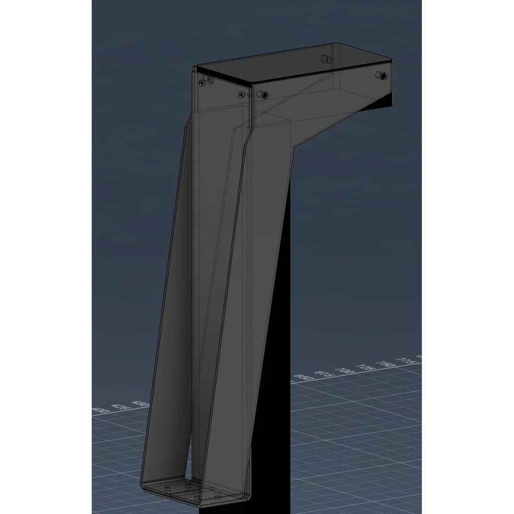

A propos de la structure métallique, je n'ai pas tout dessiné, mais c'est du solide. Je vais profiter pour solidariser la structure métallique avec le meuble. Une des raisons d'utiliser du 27 mm, c'est justement d'avoir une structure plus solide. Mais je comprends aussi qu'il faut faire un compromis à cause des portes. Les solutions proposées ici sont des très bonnes pistes, et je ne connaissais pas ce type de panneaux sandwich.

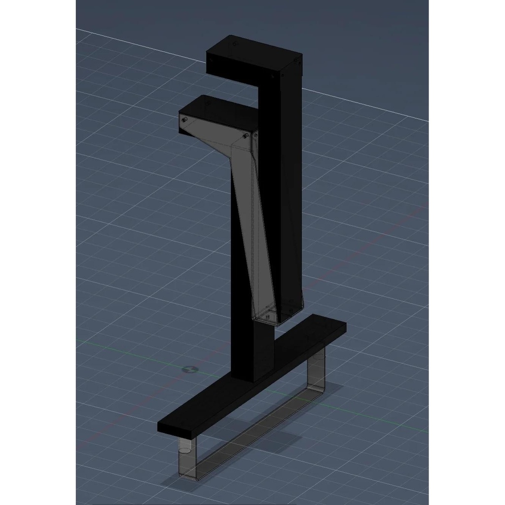

C'est cette structure métallique (dans ton lien) que vas employer/modifier pour tes 2 plateaux ?
OK, c'est parfait pour un simple plateau de bureau télescopique assis/debout.
Mais déjà, si tu lèves ce piétement par une extrémité, tu constateras que si c'est effectivement du solide, ça se tortille pourtant dans tous les sens, et que dans ton cas, ça n’apportera aucune rigidité à ton meuble avec son habillage bas et ses portes.
Pas plus que de tout faire en 27mm, d'ailleurs.

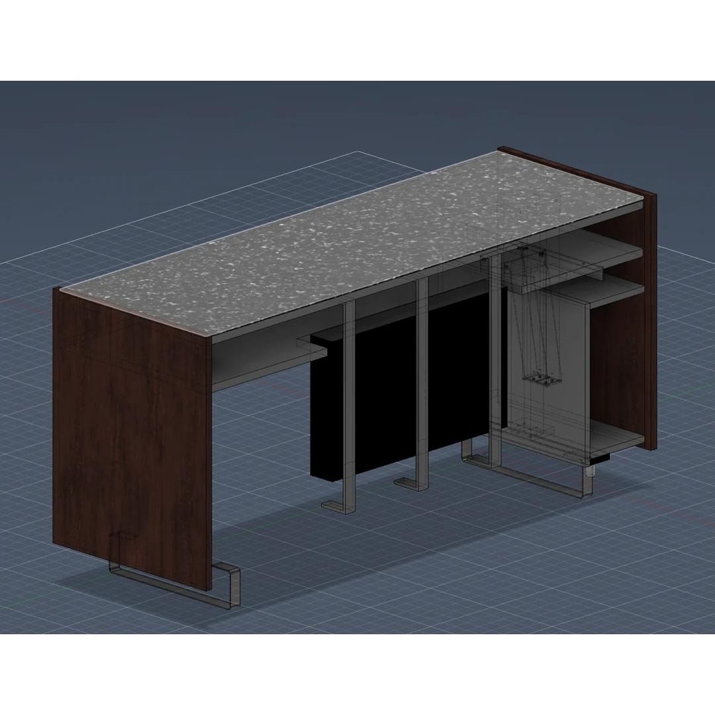

Tu as un gros problème de rigidité, avec ce corps bas, qui en fait, n'est qu'un simple grand "U" constitué de panneaux (dos + 2 cotés) et qui repose au sol, par l’intermédiaire de caissons intérieurs, sur des pieds métalliques déportés vers l'intérieur.
En l'état, ça va être très flexible, et tu vas avoir beaucoup de difficultés à aligner tes portes, en position fermée, à tenir les équerrages et les jeux entre portes.
Et quand tout sera déployé (plateaux en haut et portes ouvertes), cette souplesse n'en sera que décuplée.
J'ai fait quelques croquis pour représenter les différents problèmes que tu risques d'avoir, rien que pour l'alignement des portes, ci-dessous.
